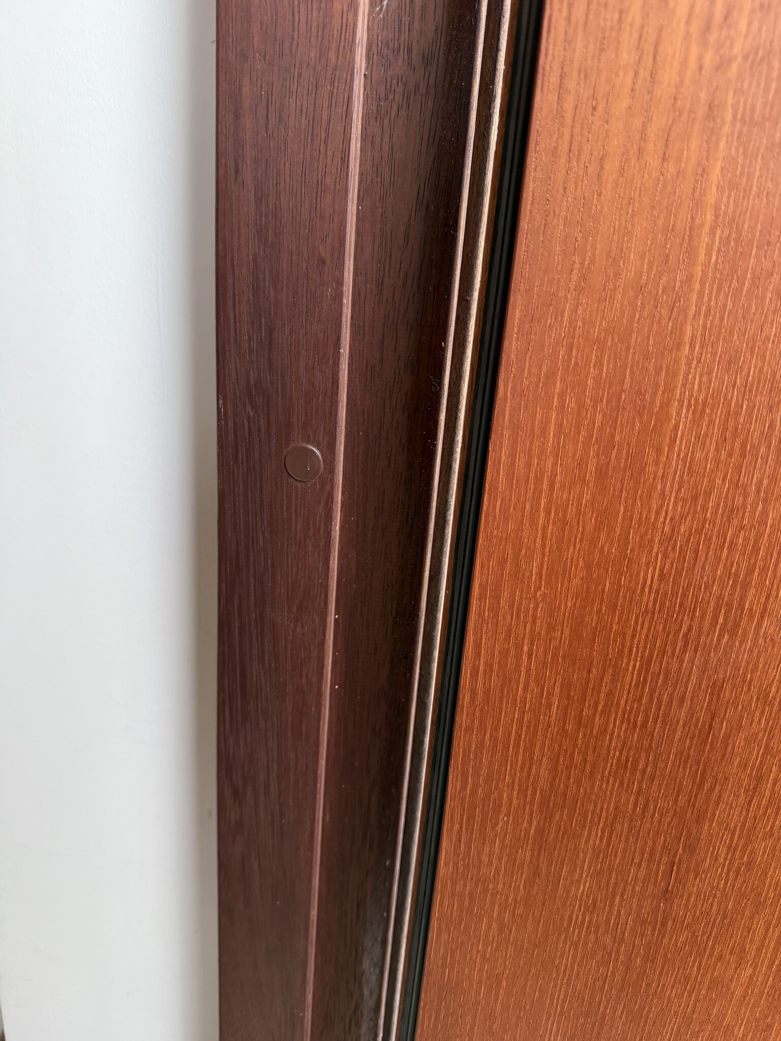

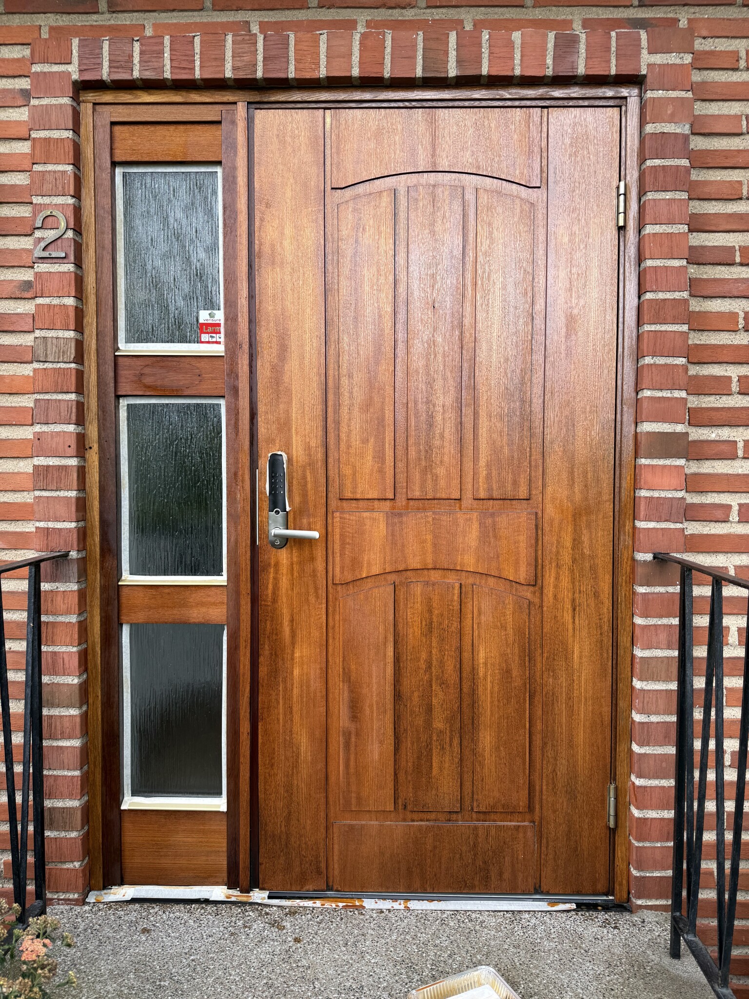

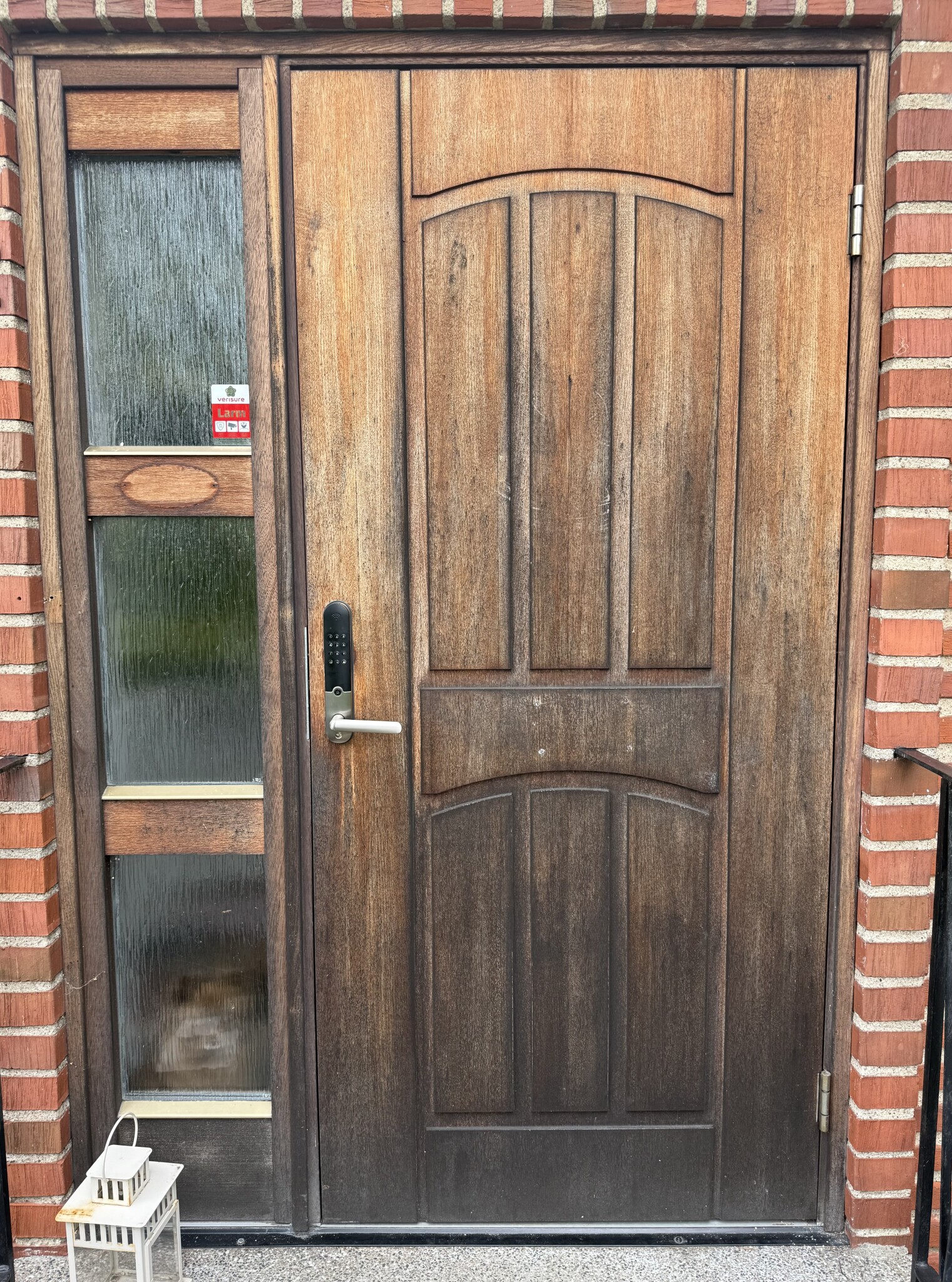

Jag funderar på att ge vår ytterdörr lite kärlek och skulle gärna vilja ha tips från er som har erfarenhet.

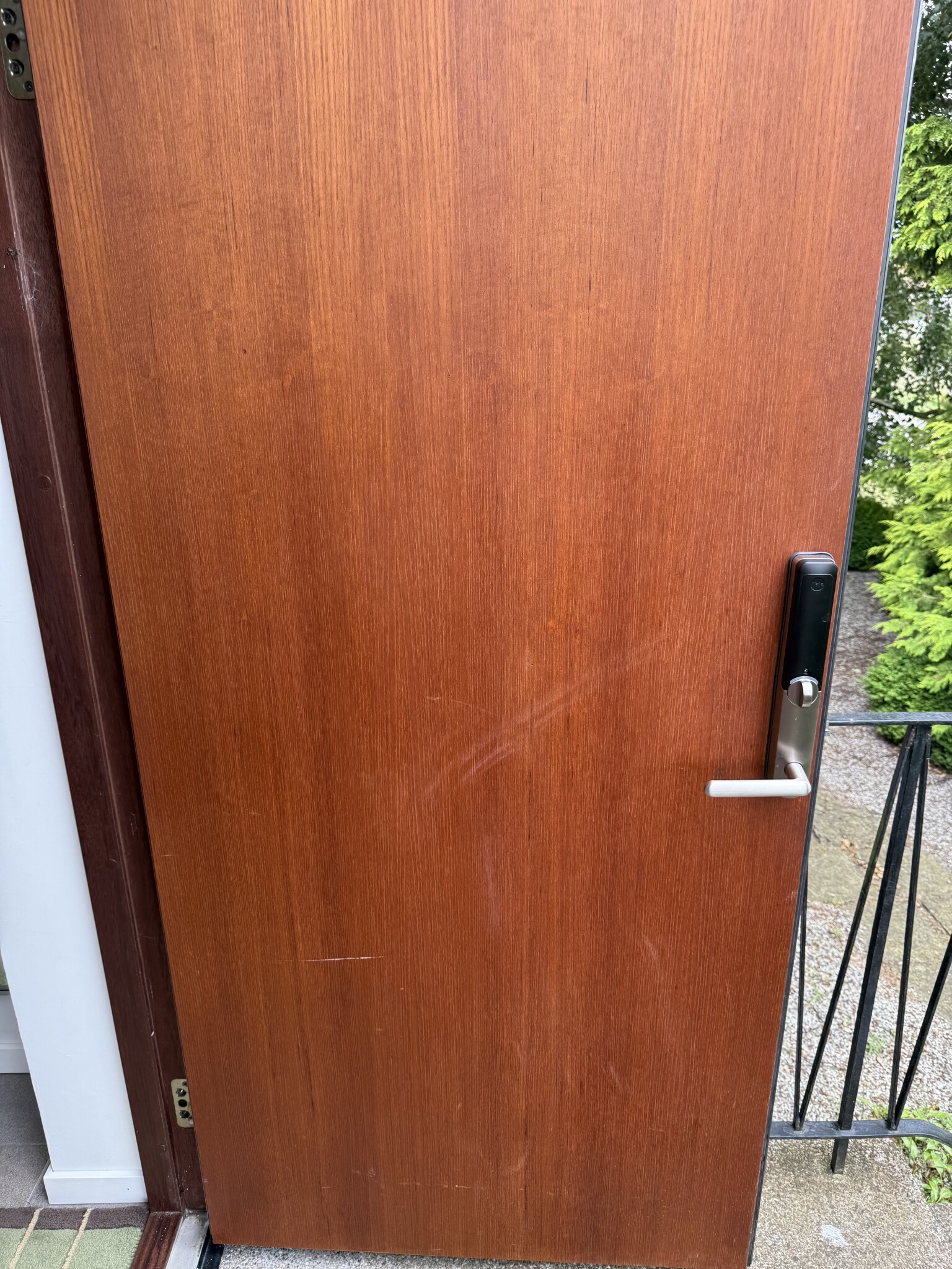

Som ni ser på bilderna är dörrens utsida i ganska trist skick – solblekt och matt, medan insidan ser betydligt fräschare ut. Jag skulle vilja fräscha upp den, men är osäker på vad som är bästa tillvägagångssättet. Slipning och olja? Lasyr? Såpa? Något annat? Vad brukar hålla bäst i längden?
Jag är också osäker på vilket träslag dörren är tillverkad av – någon som känner igen det? Teak kanske?
Dessutom: vid kraftigt regn läcker det in lite vatten längst ner vid glaspartiet bredvid dörren. Finns det något smart sätt att täta det?
Alla tips uppskattas!
(Bifogar bilder på utsida, insida och karm
Det ser ut som teak. Teak är extremt beständigt. Så även om det blir grått så blir det inte förstört. Vill du få det snyggare skulle jag säga slipning och sedan lägga på teakolja.
Är det runt glasets infästning det läcker? Om det går att ta ut glaset och återmontera med ny tätningsmassa blir troligen snyggast. Men om det fortfarande delvis sitter fast i massan kan det vara svårt.

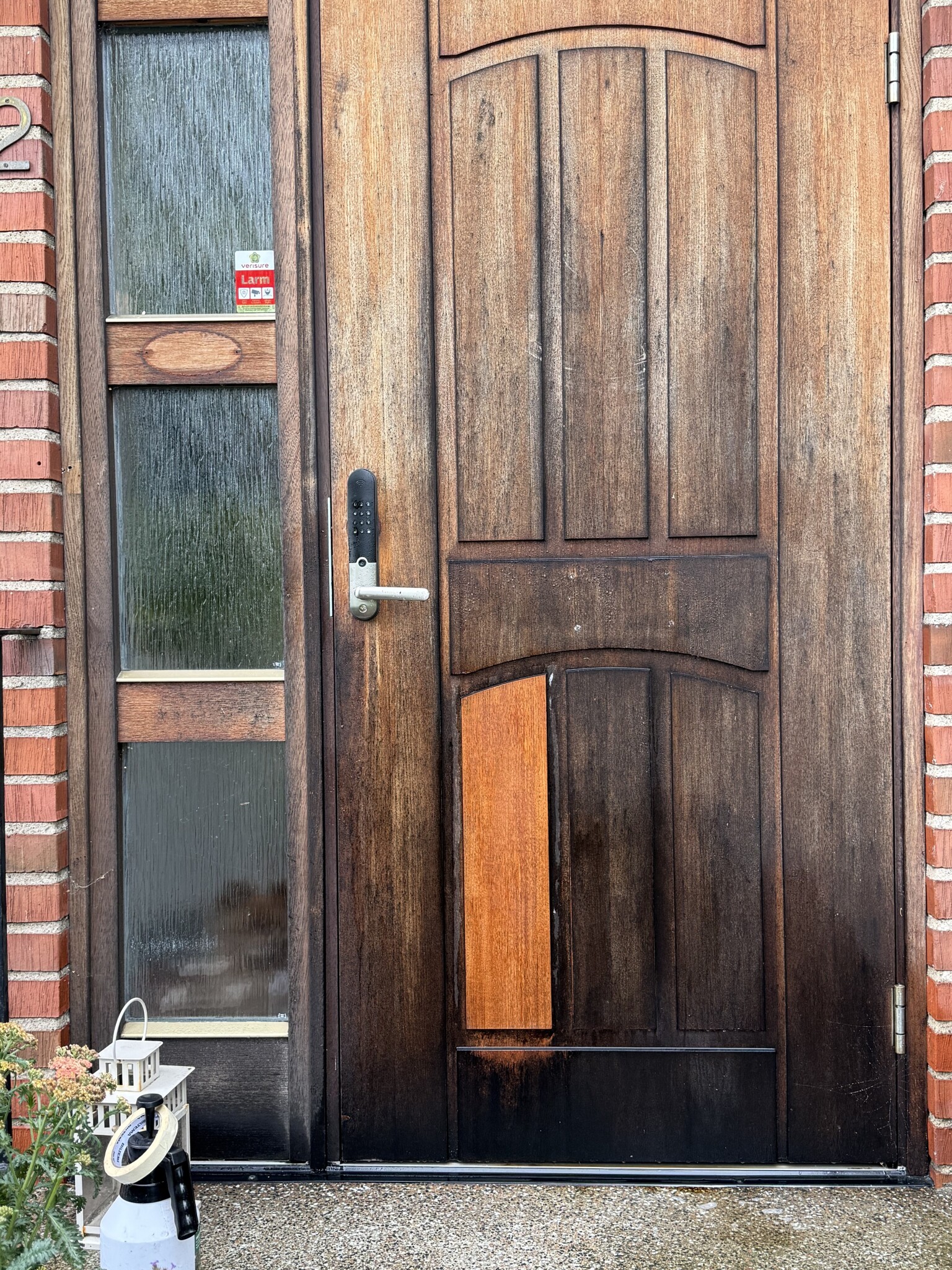

Du behöver inte slipa. Grundlig rengöring med Teakrens och scotchbrite. Flera omgånger, och spola med rent vatten.
Ta bort låsbeslaget innan.
