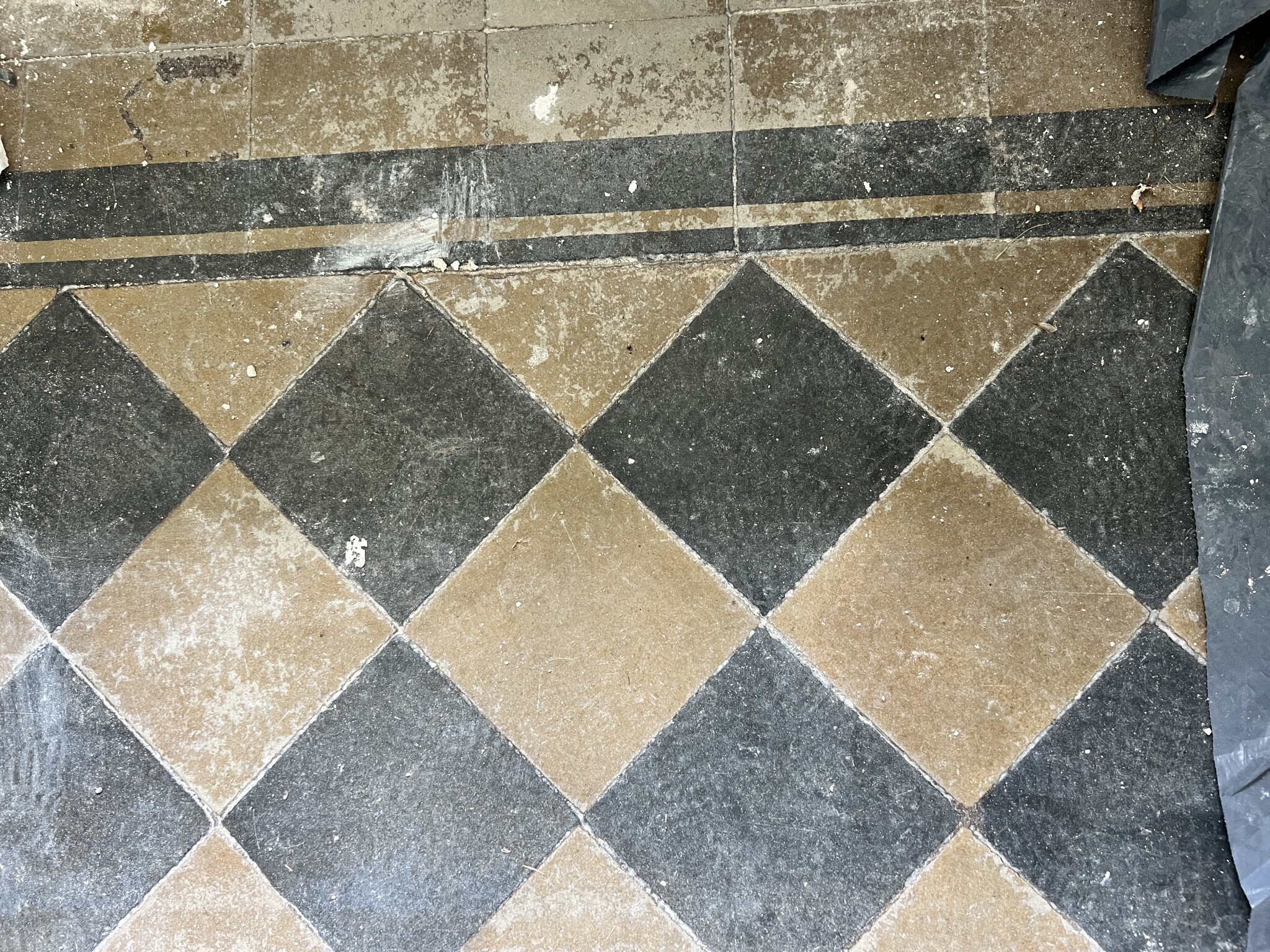

Jag håller på att renovera ett gammalt stationshus och under plastmattan i min hall hittar jag huset fina originalgolv. Tyvärr har det blivit överspacklat med någon form av golvspackel. Efter mycket möda har jag skrapat och skrubbat fram någon enstaka platta men hur ska jag göra för att få fram hela golvet?
Några tips på något som kan mjuka upp spacklet?
Jag har tillgång till en rondell-skurmaskin och provade att köra med en mycket grov (svart) skurrondell. Det får bort en del men tar oerhörd tid.
Jag har även provat att först skrapa bort det mesta spacklet med en färgskrapa och sen skura. Det funkar bra men är extremt tungt och tidskrävande så det känns inte möjligt. Bifogar även en bild på ett lika dant golv utan spackel som finns i en annan del av huset.

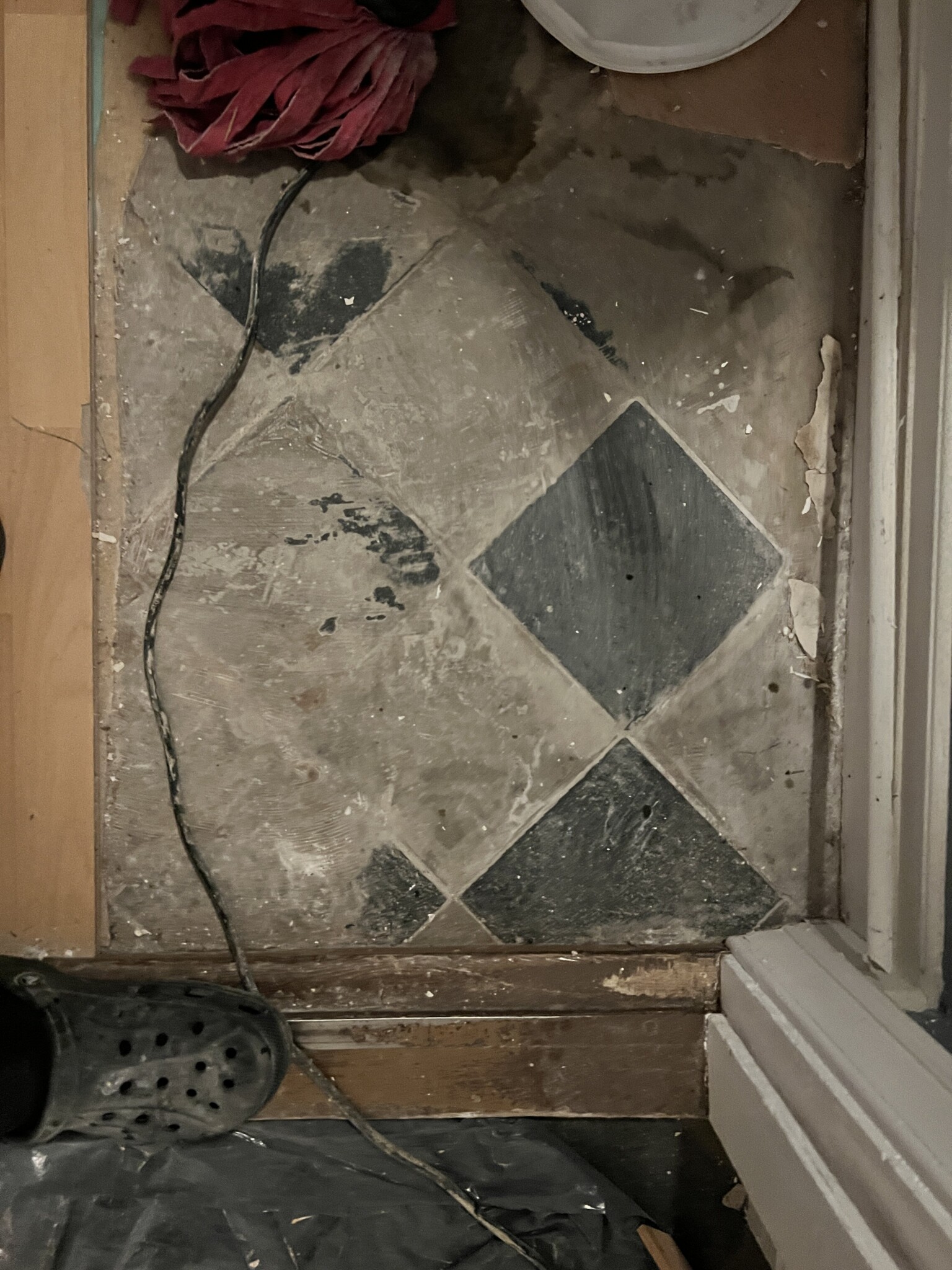

Har tagit fram ett likadant golv i en gammal kyrka då körde vi med tunga rondellmaskiner se till att det är ordentligt med vatten och en skvätt såpa använde en bred glasskrapa som komplement

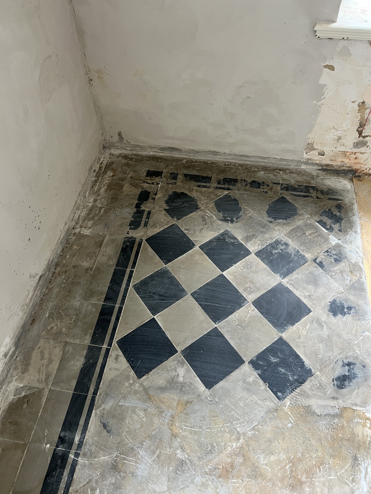

Lite uppdatering: jag har kämpat vidare med golvet och nu ser det ut som på bilden i ett litet hörn. Jag hittade ett medel som heter gel hammer som verkar ha viss effekt. Jag penslade på det och lät det verka någon timme och sen körde jag rondellskurmaskinen en lång stund. Då syntes plattorna delvis efter det har jag växelvis skrapat och skurat tills allt spackel är borta. Tyvärr är det fortfarande oerhört tidskrävande och slitsamt så jag behöver hitta en mer effektiv metod. Jag har även provat att upprepa behandlingen med gel hammer men det händer inte mycket alls andra omgången.
Vad var det för typ av maskin du använde? Min ör en vanlig rondellmaskin som är avsedd för golvvård. Ungefär som den på bilden.Andreas_kalmar skrev:
