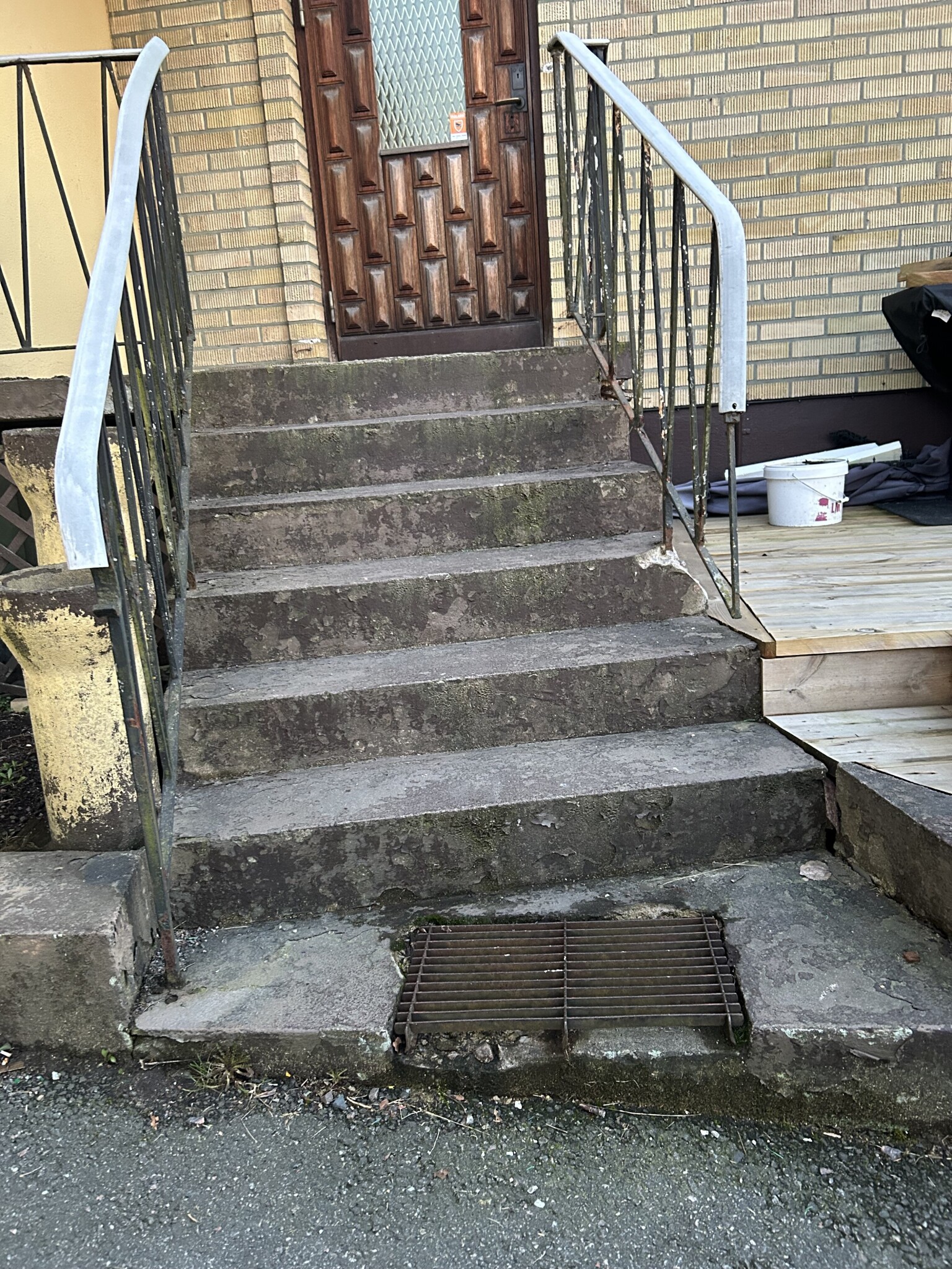

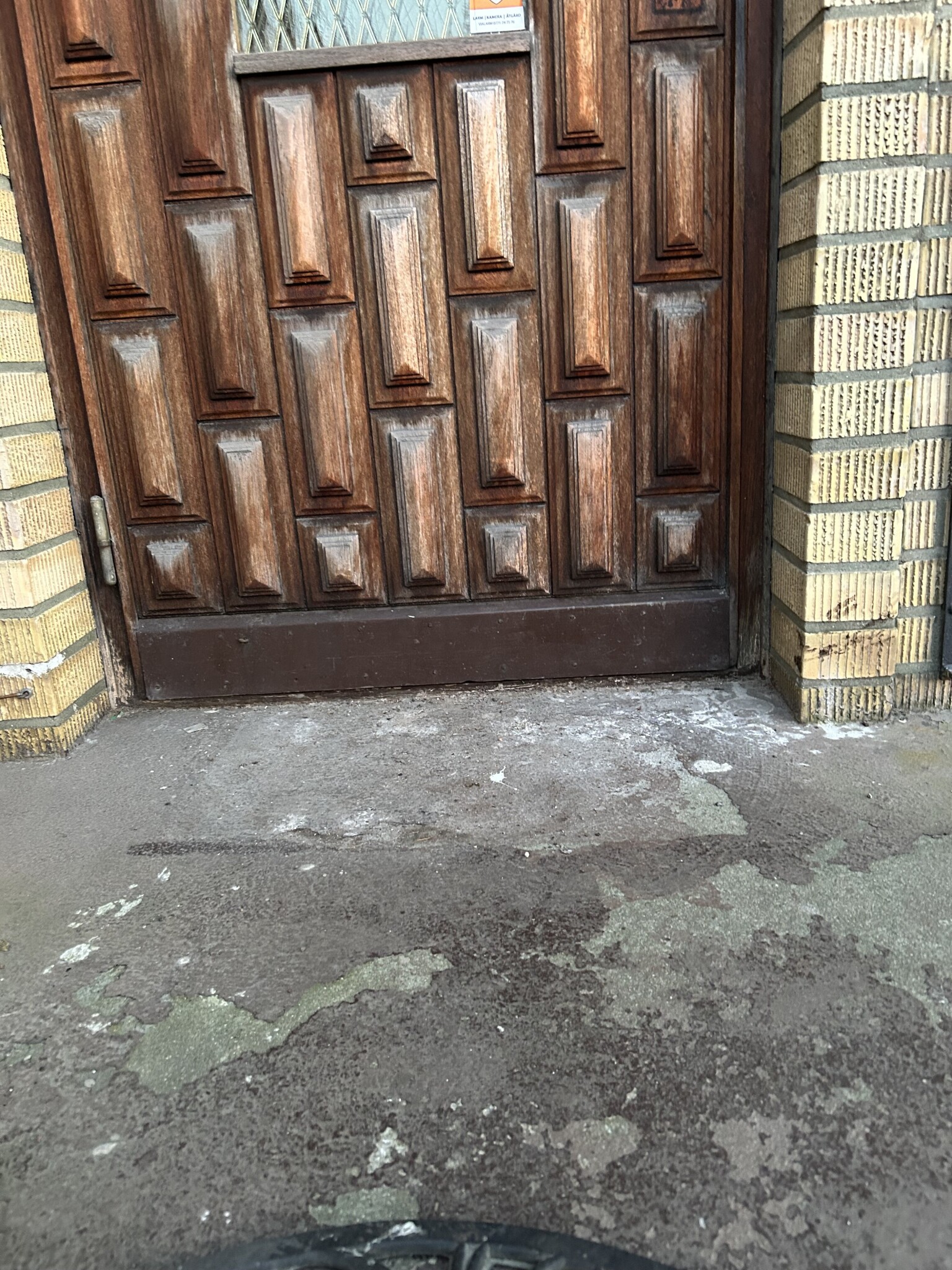

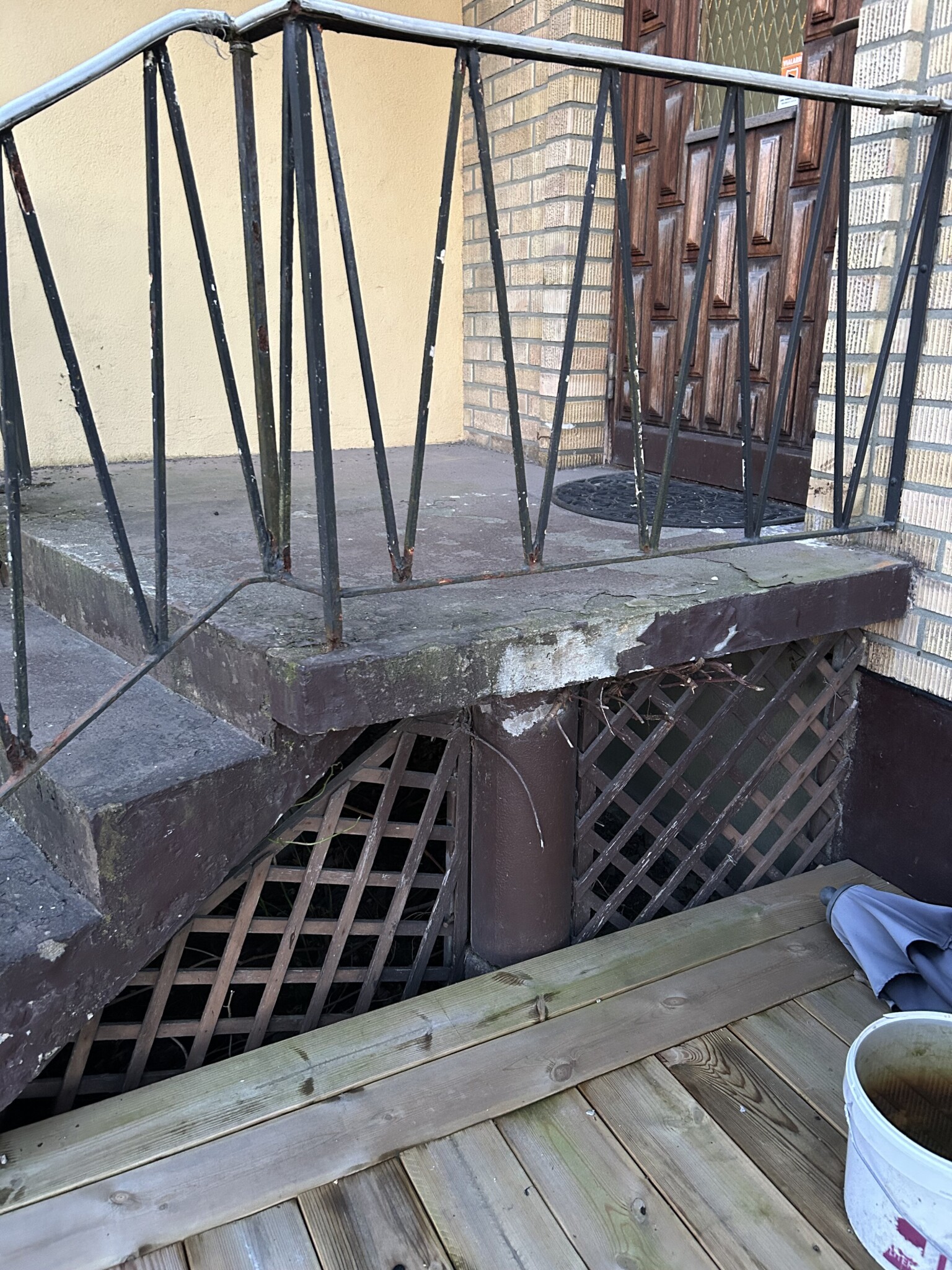

Behöver göra något åt min sletna entré/trapp.
Vill gärna komma undan så enkelt o billigt som möjligt
Har inte många mm upp till entrédörren så att klä in den är tyvärr inte ett alternativ annars så hade det varit lösningen
Har ni några finurliga lösningsförslag?

Finns inte så många alternativ. Bort med så mycket gammal färg som möjligt. Fyll i gropar med lämpligit bruk. Måla om med lämplig färg.
Samma sak med järndetaljer, borsta av och måla om.
Kommer se otroligt mycket fräschare ut efteråt.

Alternativt microcement? Borde bli tunt nog för att funka tänker jag. Ytorna behöver dock slipas rent oavsett skulle jag tro.

Vad är bästa sätt att slipa bort färgen? Och få till en jämn yta?
Jag hade nog börjat med vinkelslip med stålborste. Betongen tål rätt mycket.
