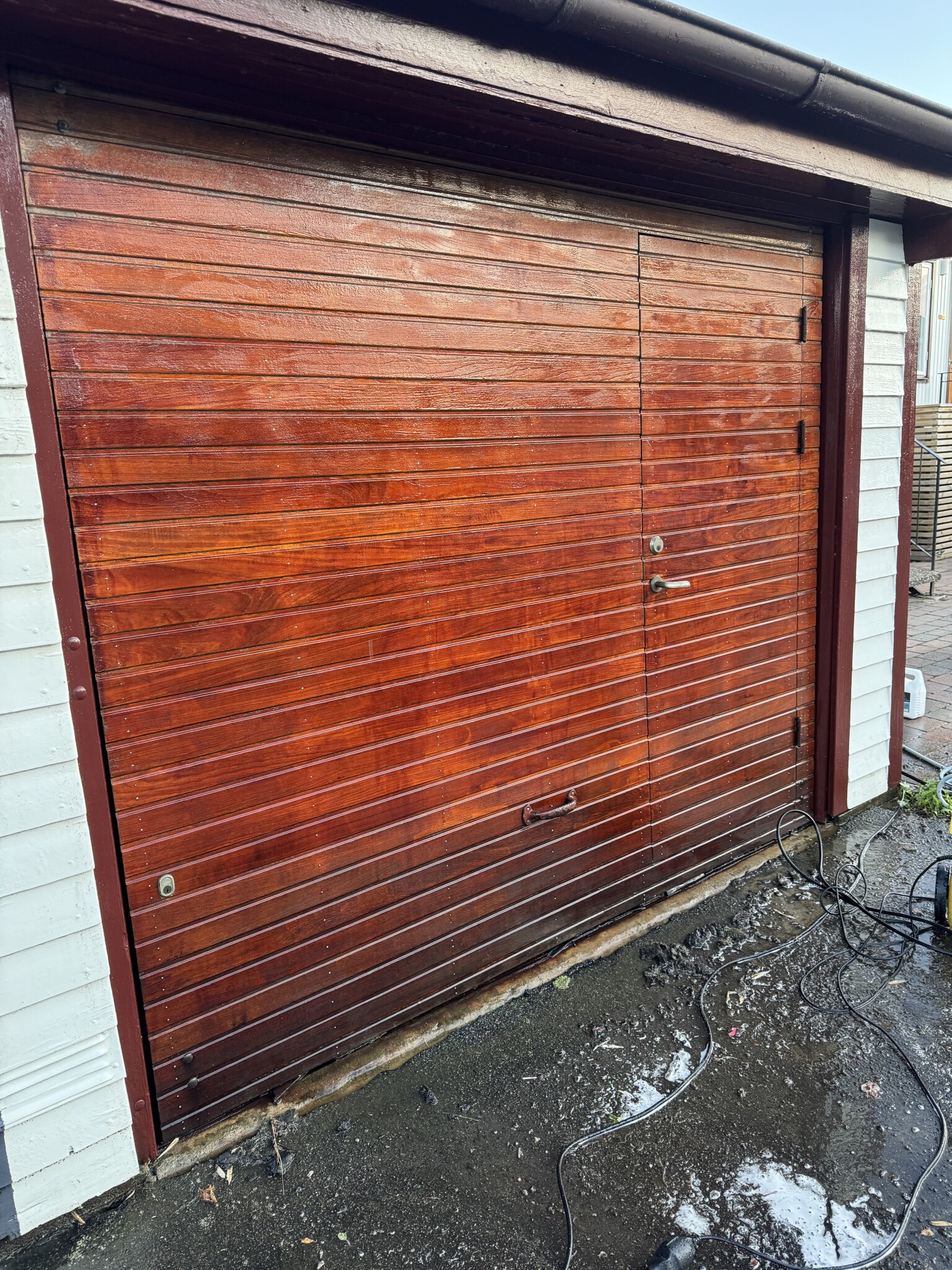

Hej. Har en garageport från 1962. Har tvättat av den. Se före och efterbilder.
Vet att ytterdörren är i teak pga gamla ritningar. Men står inget om garageporten.
Har slipat lite på den och det luktar starkt av en alltså eneträ. Kan den vara byggd i detta?
Nu när jag tvättat den hur ska jag göra för att gå vidare?

jag gissar på teak
här är en video från Bovalls Dörr

Tack!
Varför luktar det så starkt av eneträ?
PeterFalun
Teak har en väldigt speciell lukt när man slipar det.
Kan du ta en skarp närbild av panelen?
Jag fixar bilder imorgon är för mörkt ute nu. Men nu när jag läst om hur teak luktar tror jag på teak. Det beskrivs som kryddigt i lukten, så är nog så att garageporten är i teak.

PeterFalun
ser ut som teak
den blir nog riktig fin om du slipar av och oljar in enligt videon
om grannen ska byta kan du ju spara hans panel som reserv, teak är ju som bekant väldigt dyrt
Hälsa grannen att inget är underhållsfritt. Även garageportar i stål blir smutsiga och måste tvättas ibland om de ska se fina ut. En port i teak "tvättar" man med slip och teakolja. Det är varken svårt eller tidsödande om man gör det regelbundet med några års mellanrum.

Tack! Denna har inte blivit omhändertagen på 30 år så finns en viss underhållsskuld. Men jag tar tag i den nu.

Såhär blev det. Tvättade ganska hårt (kanske lite för hårt) slipade lite lite sen oljade jag in.
Ska olja in en gång till. Använder en piggmentsfri ”Kinaolja” (tung/lin blandning) så färgen är träets naturliga färg.
Man kan tydligt se att träet längst ner har tagit mer stryk över åren.
Nu kommer alla grannar och berömmer garageporten.

Om det är solitt trä och inte faner behöver du inte vara blyg med slipningen och kan testa och se om det går att slipa bort mer av det mörka i nederkanten, om du vill. Men "patinan" är fin den också och visar att porten har historia, så det är helt en smaksak.
