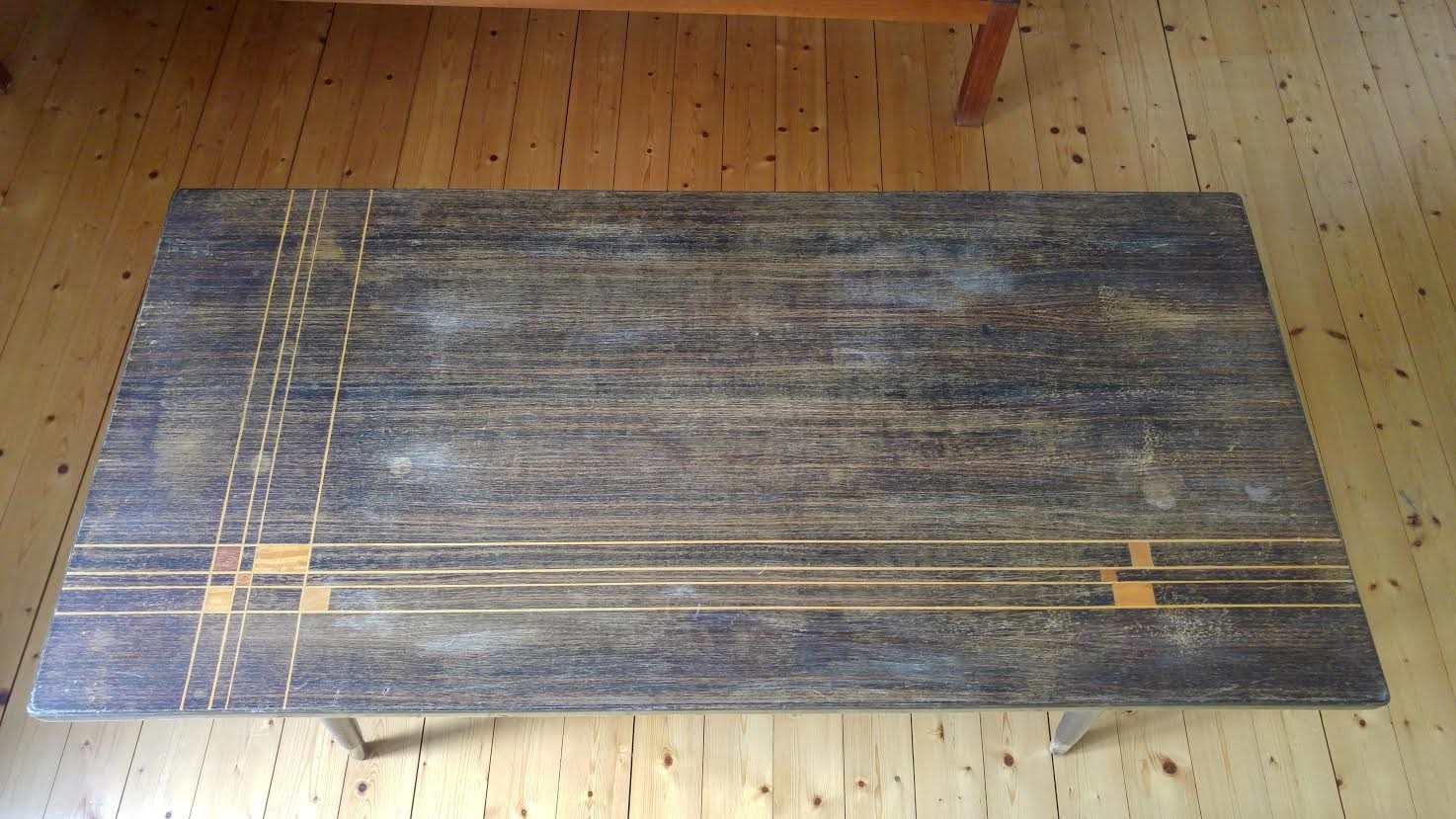

Jag hittade ett litet fint bord för 40 kronor på en loppis igår, stod ute i hällregn men verkar vara okej så här dagen efter. Det som inte gick att se när det var så vått var att det är ganska skamfilat. En annan loppisbesökare menade att det är gjort i jakaranda. Jag vet inte, men jag tror inte att det är teak i alla fall. Jag har sett att man kan slipa det försiktigt men jag är orolig för att skada intarsian. Dessutom ser det ut som om fanérn är nästan borta i hörnen så jag vill inte gärna slipa där.
Någon som vet vad det är för träslag och vad jag kan göra för att få det fint igen.
Är det olja som gäller? Lack?
Kanske till och med någon som vet om det finns en designer bakom då det är numrerat undertill med nr.449.
Stort tack på för förhand!

Tycker inte det ser ut som Jakaranda, det är för "svartvitt" för det. Jakaranda är mer rödbrun i de ljusa partierna.
Jag tycker det ser ut som det är betsat eller färgat på något vis. Typ vanligt träslag (ek tex) som sedan svartbetsats. Hur man isåfall behållt de ljusa iläggspartierna ljusa vet jag inte och därför tvivlar jag lite på min egen test.
I alla fall, slipa för hand om du ska slipa och känner dig osäker, lättare att ha koll så man inte slipar för mycket då. Intarsian kommer inte ta skada av slipande.
Tror sickeln hade varit utmärkt för det här men den kräver lite träning, framförallt vad gäller att få till skäreggen.
Olja eller lack funkar väl vilket som när du fått det trärent, jag hade oljat det (med Osmo hårdvaxolja), lättare att få snyggt än lack.

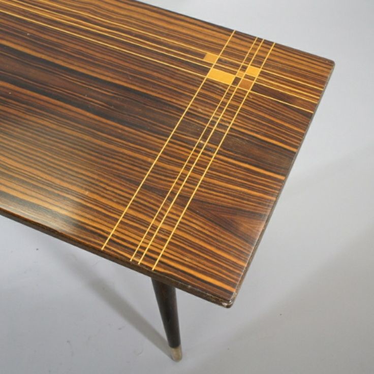

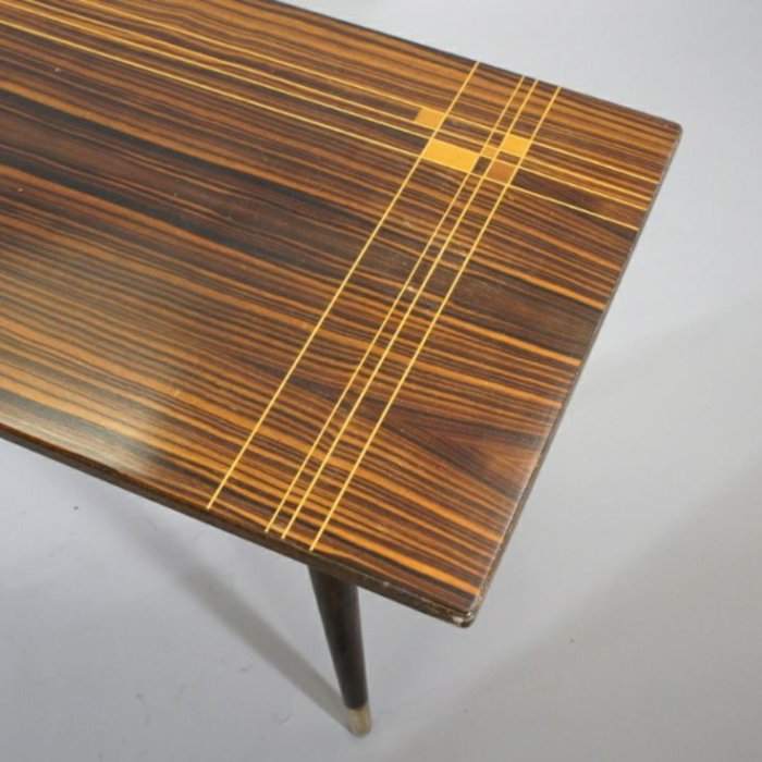

Bildgooglade "soffbord intarsia" på ren chans, och denna bilden dök upp på första sidan med träffar:
Tyvärr pekar länken till Pinterest, som i sin tur leder till en köp-och-sälj-sida (got2get.se) där bordet inte finns kvar. Så ingen ytterligare info, men nu har du i varje fall en bild på hur bordet kanske såg ut en gång i tiden. Jag smög in ett "kanske" eftersom bordet kan vara renoverat, eller rentav funnits i olika utföranden.

Om jag högerklickar på bilden ovan och gör en bildsökning så hittar jag denna sida:
http://www.vint.kr/shop/ProdDetail.php?PMInc=3869
Det ger tyvärr inte så mycket mer än att bordet skulle vara från 1950-talet och tillverkat i Rosewood och Palisander.

Själva arten heter jakaranda på svenska men verkar heta palisander på t ex tyska:bygga_bo skrev:
https://sv.wikipedia.org/wiki/Palisander
Tycker bordet är jättefint! Definitivt ett fynd.
Rosewood är ett samlingsnamn för många träslag typ cocobolo, kingwood, jakaranda m fl. Mycket hårda träslag som också används till greppbrädan på gitarrer.
Noteras kan att brasiliansk palisander är skyddad enligt CITES i samma nivå som elfenben ...
Jag skulle slipa det försiktigt och sen olja det och polera upp det.
Har sett ett identiskt bord en gång tidigare, då i wenge. Det var lackat med cellulosalack och illa krackelerat. Om det är lack på ytan kan du testa att använda Centurio möbelpolish som polerar och tar bort smuts. Misstänker dock att ditt bord är ganska illa däran och kan behöva en hel del kärlek för att bli bra igen.
Fantastiskt bord.
Faneret är 0,6 mm. Skall du slippa så slipa enbart med en kloss och papper. Dvs använd inte bara papper i handen för att gnugga på en punkt.
Och självklart går det att använda maskin förr att ta bort de mesta. Men gör det bara om du verkligen har koll på läget.
Annars så är sickeln det absolut bästa valet.
ytbehandla det med samma som innan.
