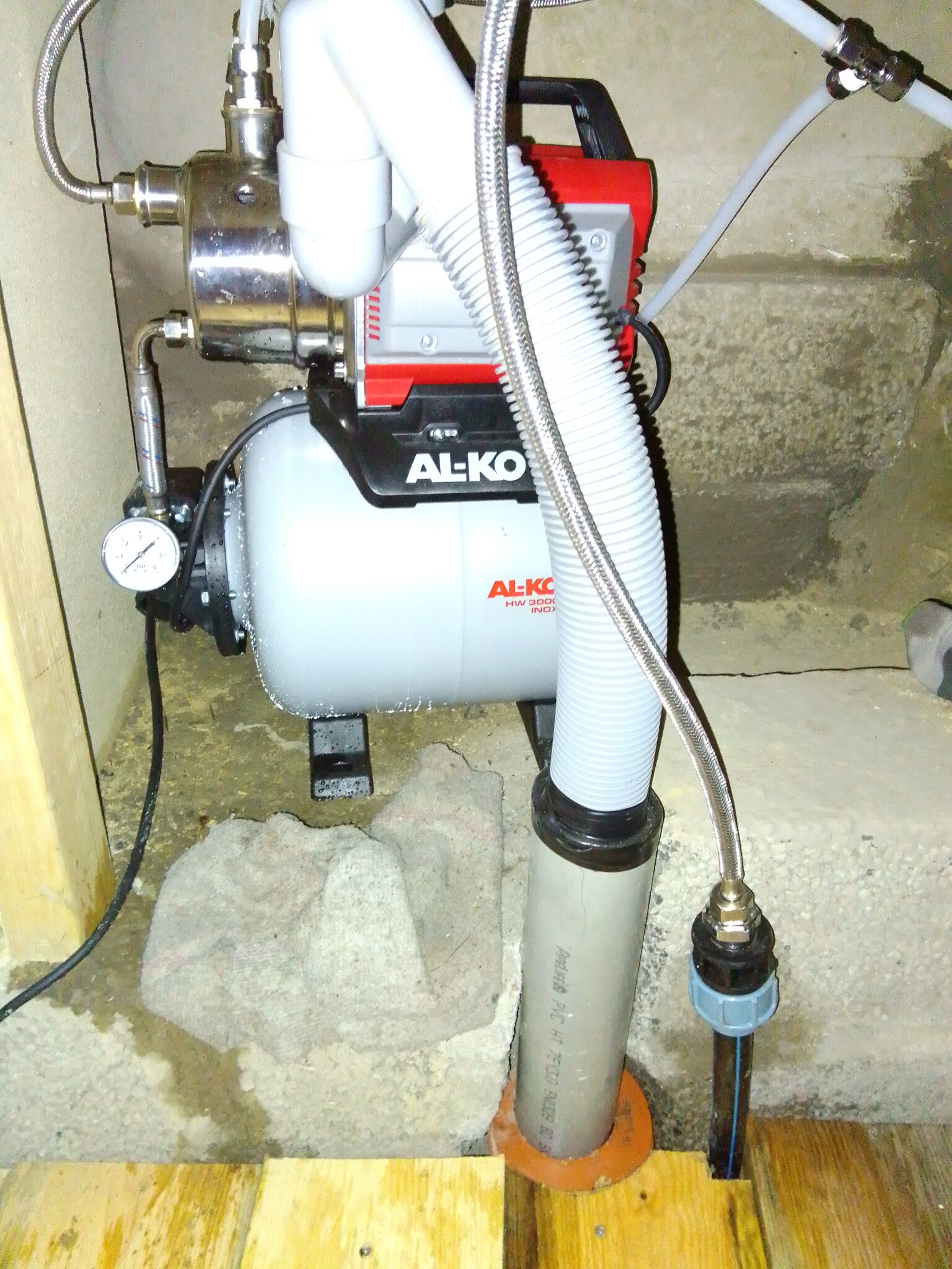

Vill få min mini hydrofor pump att pumpa upp vatten från min brunn. Den ligger 2-3 meter höjdmeter ner 35 meter bort.
Jag har envägs ventil i brunnen och jag förgyller.. men inte då.
Är felet att ha går från 25 mm pem slang till en tunn INNAN den går in i pumpen?
  • Mini hydroforpump ansluten med olika slangar och rör, placerad i ett rum med trä- och betonggolv, med vattenläcka på golvet.
Utmaningen är att få ut all luft.
Fyll sugslangen så mycket det går, fyll pumpen. Lossa tyckslangen från pemslangen och stoppa ner i en hink med vatten. När du startar kommer du sannolikt att få ut en del luft och vatten innan den tappar suget. Du stänger du av, varpå det sugs in vatten i pumpen. Med upprepade starter kan du få ut luften så att den kan bygga tryck. Men det ser ut att vara tämligen tunna slangar. Med tunn sugslang riskerar du kavitation, men det ska ändå fungera.
