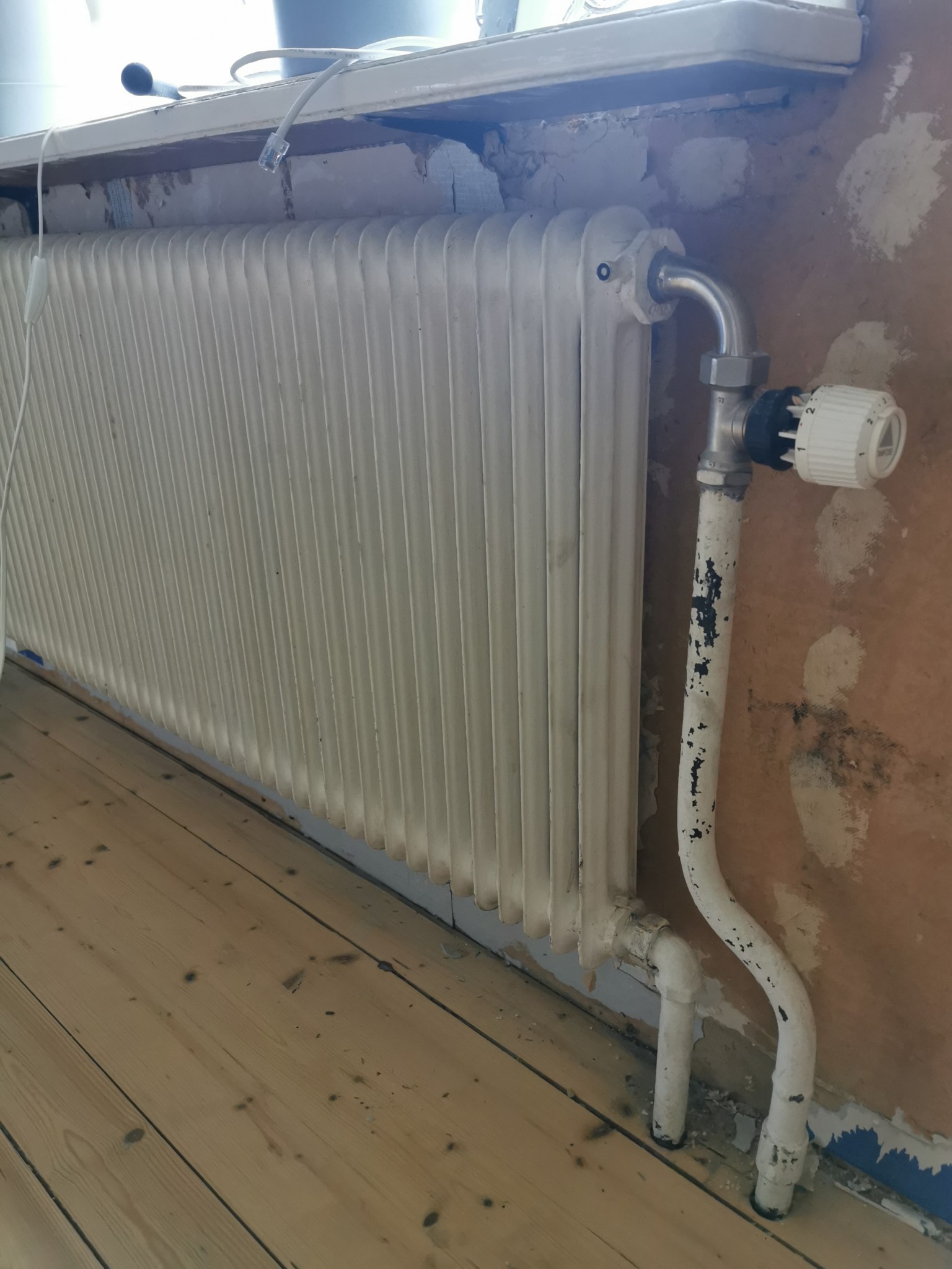

Tjena, har ett rum som ska helrenoveras, tänkte då smälla upp gipsskivor på väggarna, men tänkte att de är lättare att komma åt om man kanske plockar ner elementet.. Hur gör jag då utan att få översvämning?
  • Ett gammalt element monterat på vägg, behov av demontering inför rummets renovering.
Ser inte ut som det finns någon avstängning nertill på returröret tyvärr. Då måste man tömma värmesystemet. Går väl att frysa också men det krävs specialutrustning som rörmokarna kan ha.
