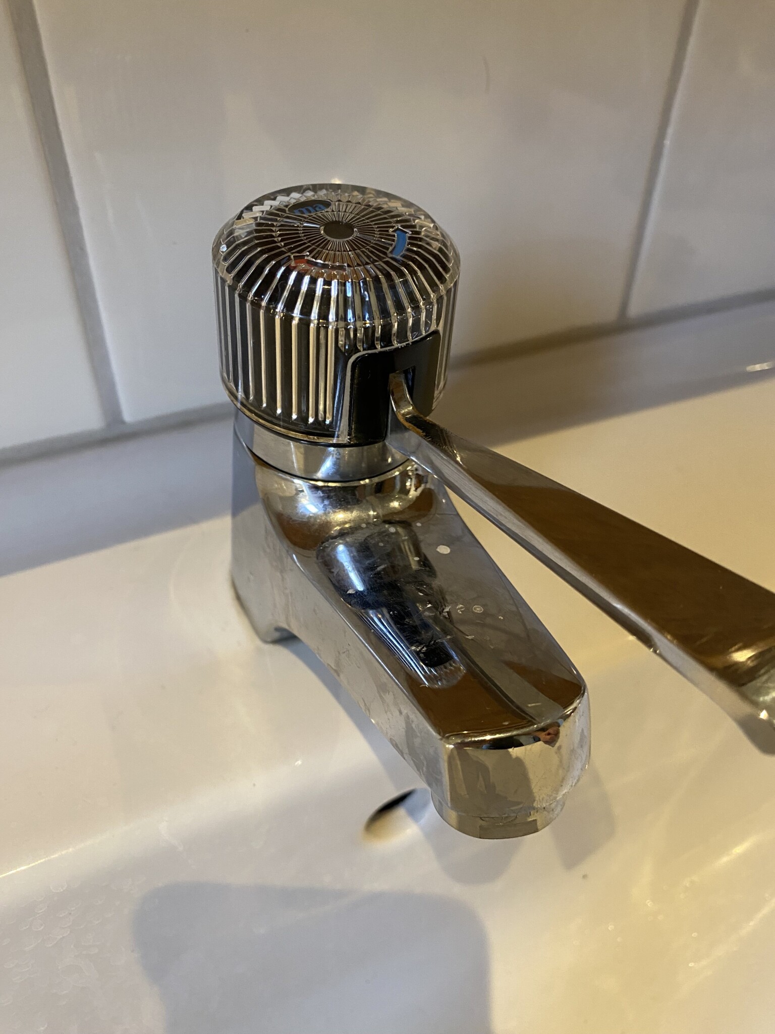

Kran av modell Mora från ca 2006, med en silverfärgad spak och en räfflad plasttopp som användaren försöker demontera för smörjning.
Hej! Vill någon vänlig själ hjälpa mig förstå hur jag plockar isär denna kran tillräckligt för att smörja? Jag hade hoppats att det skulle finnas en plupp att pilla bort bakom vilken det skulle finnas en insexskruv, men icke. Har försökt bända av plasttoppen med skruvmejsel men den ger inte intrycket att vilja bli avbänd. Mora, ca år 2006. Tack på förhand om någon vill hjälpa!
Bästa svaret
MORA brukar ha bra instruktioner för isärtagning och reparationer på sin sajt. Brukar bara vara att bända av huven med en skruvmejsel ovanför handtaget. Man kan gärna ha en s.k. bred moranyckel också när man skruvar isär allt. Som en fast nyckel med stor öppning.

Tack!!! Det var bända och dra uppåt som gällde. Nu fick jag loss den. Tusen tack för snabb hjälp.
