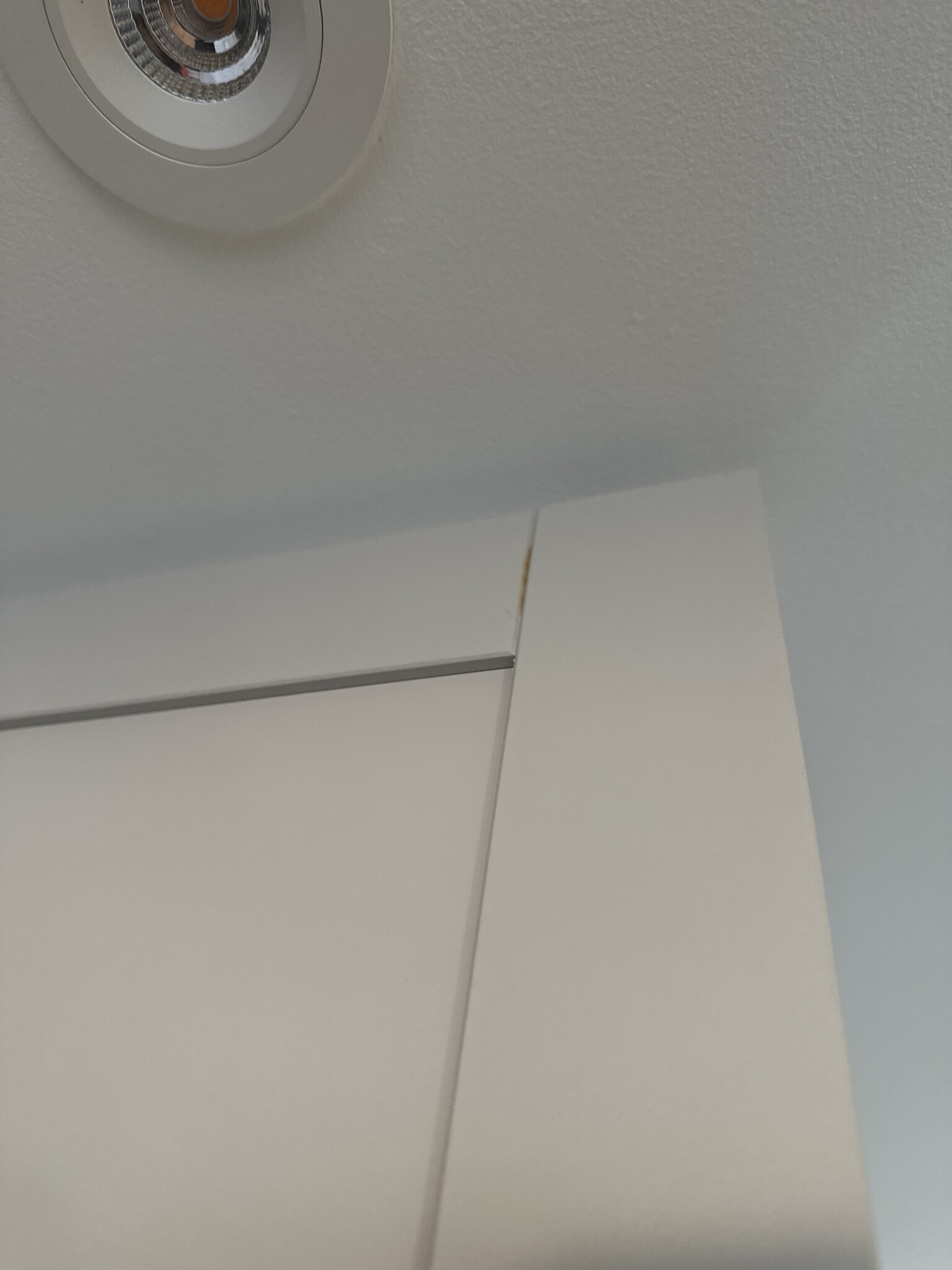

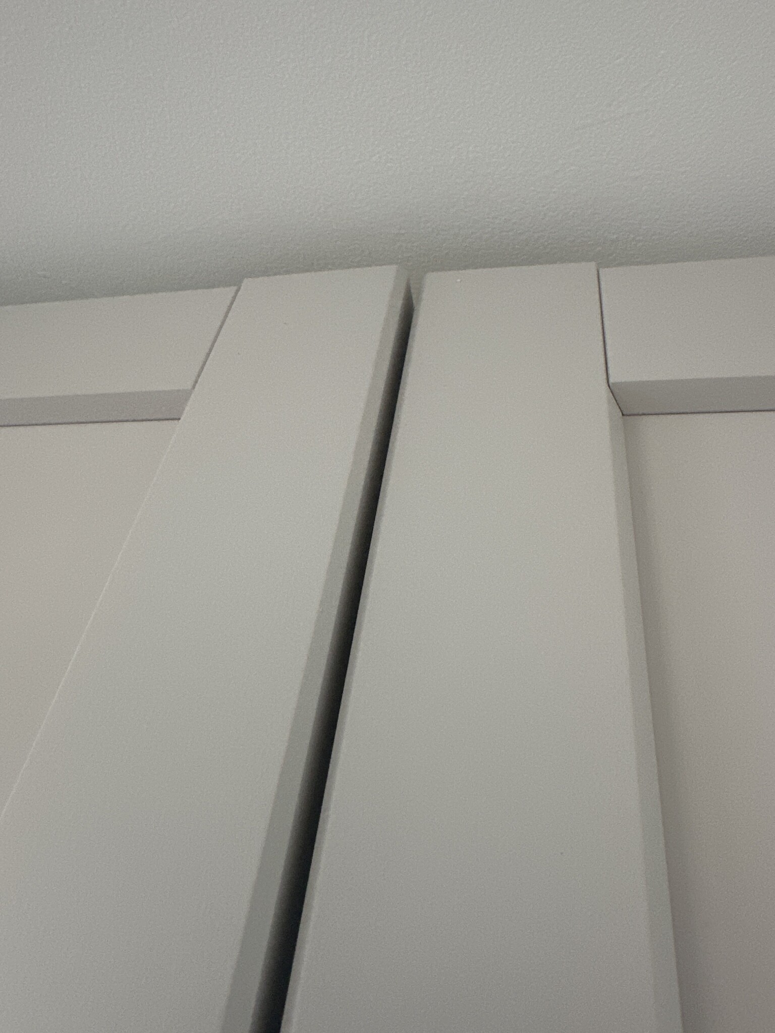

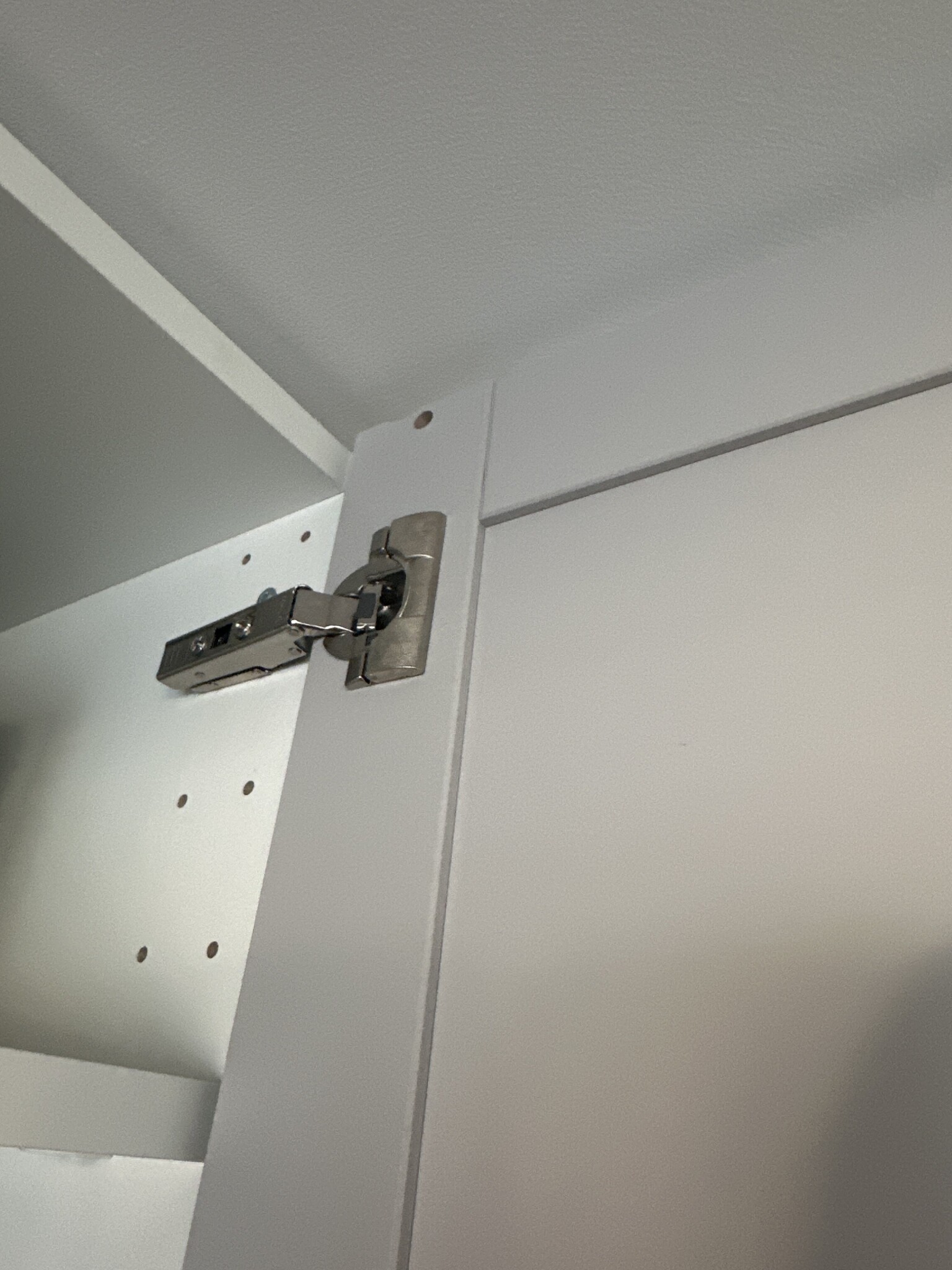

Nu var det ju som sagt inget lim, förutom i pluggarna, på lerhyttas luckor. Försökte med värme till att börja med, helt utan att lyckas få det att släppa. Ska man plocka isär lerhyttans luckor är ett tunt snitt från baksidan för att kapa pluggarna det bästa. Se bilder för resultat
Tunt snitt ? Hur ?
Sjomanen Sjomanen skrev:
Tunt snitt ? Hur ?
Fein/multiverktyg med tunt blad från baksidan. Syns lite på första bilden jag postade tidigare idag var jag sågat. Syns inget på framsidan
