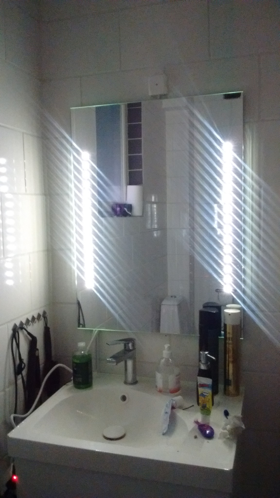

Men om du tittar på mitt badrums storlek så kanske du kan bedömma hur jag bör göra? I dagsläget har jag tänkt återvinna gamla badrumsskåpet men jag kanske ska ta och investera I ett badrumsskåp med inbyggd belysning I rutan då som styrs via den andra brytarn så kan man välja om man vill ha på båda ljuskällor samtidigt eller bara en åt gången?
https://www.vidaxl.se/p/240512/badrumsspegel-med-led-belysning-60-x-80-cm
Q
Denna har ja, vitt ljus åt de kallare hållet.
Q
