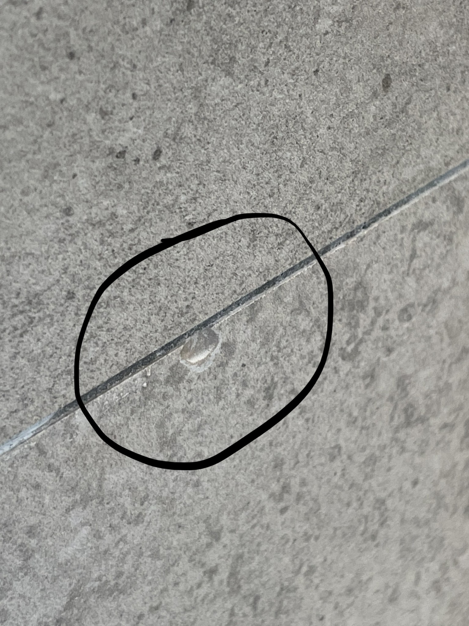

Är mycket nöjd med plattsättarens jobb men hittade två fel som jag tycker inte är ok och vet att jag kommer reta mig på detta.
1. På en platta är det en flisa på ca 6-5 mm. Det som förvärrar är att den är alldeles bredvid handfatet, just på det mest synliga stället.

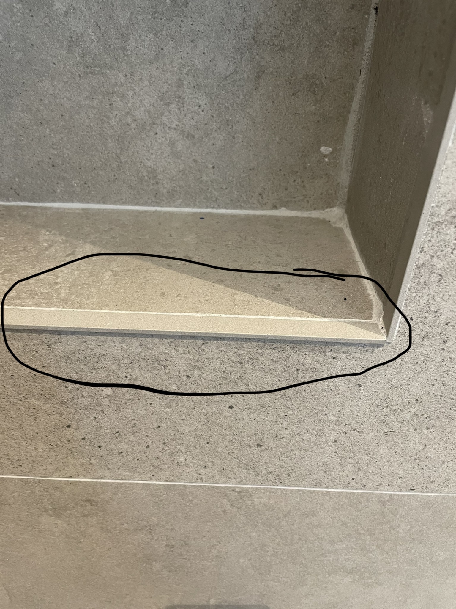

2. Var väldigt tydlig att nischen vid duschen måste luta utåt så att schampoflaskorna ej står i vatten. Plattan lutar utåt men listen sticker upp så lite vatten stannar kvar.
Vet att det är mycket jobb med att rätta till dessa fel men jag varit mycket tydligt med att jag kräver toppfinish på jobbet, vilket jag blivit lovad och fått företagets bästa plattsättare. Har 60x60 på väggarna och 120x60 på golvet, för det tar de 150 000 kr extra utöver de standard som ingår på dessa två badrummen.
Min fråga är hur ni tror att besiktningsmannen ser på detta?
Flisan känns som en skitsak, antar att det är 2 mm fog eller så och där är urflisning det dubbla. Var är fogen där förresten?
På dina bilder reagerar jag faktiskt mer på nischen. Först och främst varför behövs ens listen då du utgått från så stora plattor? Sedan ser ju fogningen i nischen bedrövlig ut
Måste nog ha list, annars syns ju änden på plattorna. Han säger att han ska skrapa bort överbliven fog och att det kommer se mkt bättre ut. Är det godkänt enligt säker vatten med vatten stående i nischen?

Branschreglerna från Säker vatten handlar om rörmokarnas jobb.
Jag kan inte hitta något i branschreglerna från BKR som handlar om nischer, hyllor och liknande utom då hur tätskiktet ska appliceras på sådana ställen, men du kan ju kolla.
Alex Holmén
bkr är väl applicerbart här och bkr säger att alla ytor som utsätts för vatten ska ha lutande tätskikt samt ytskikt mot golvbrunn. För mig såg det ut som genomfärgad granitkeramik så list inte skulle behövas men behövs den ska den naturligtvis inte hindra vattnet att rinna av

Fogningen i nischen ser ju för taskig ut! Har du fler bilder på badrummet?
