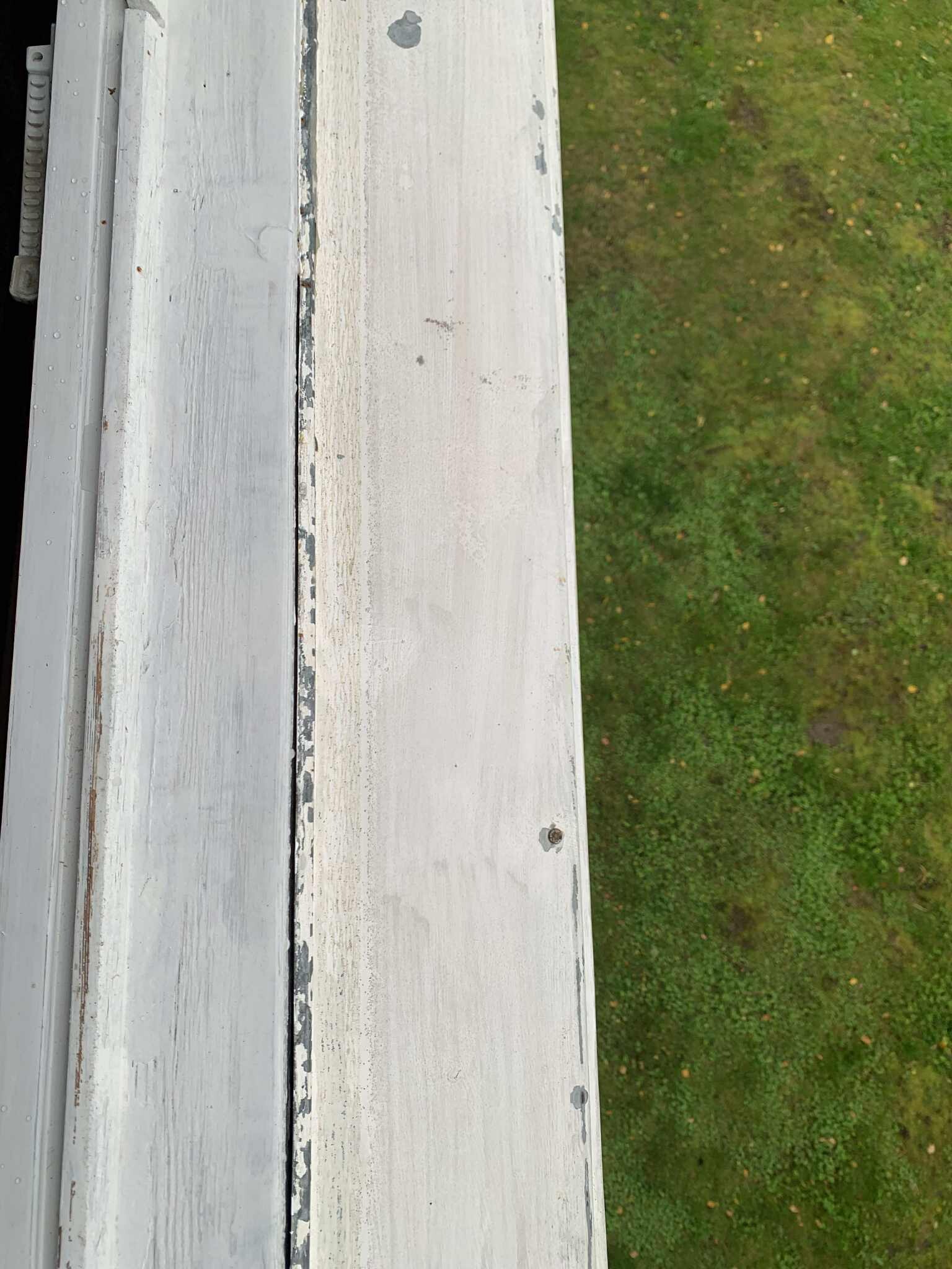

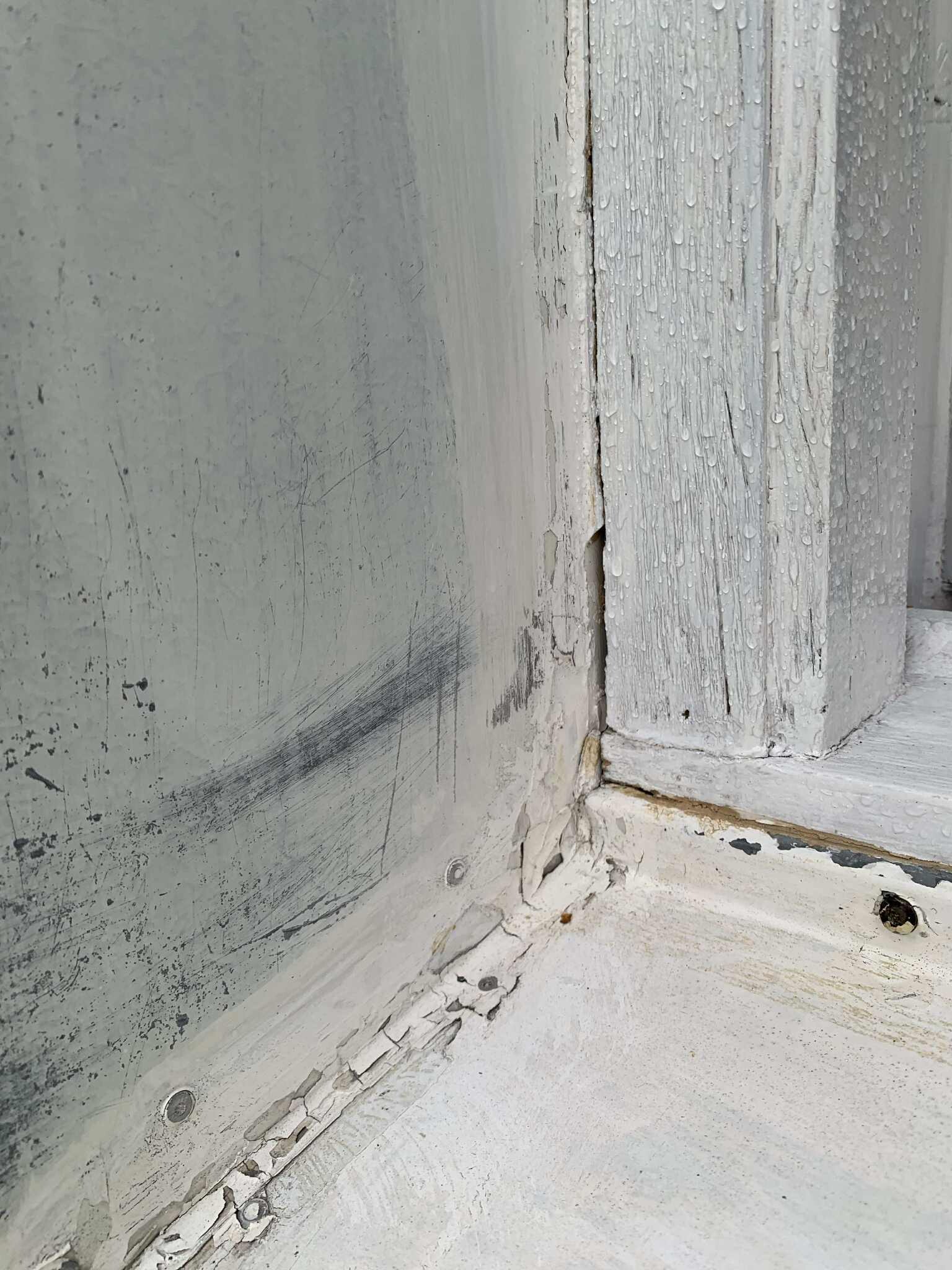

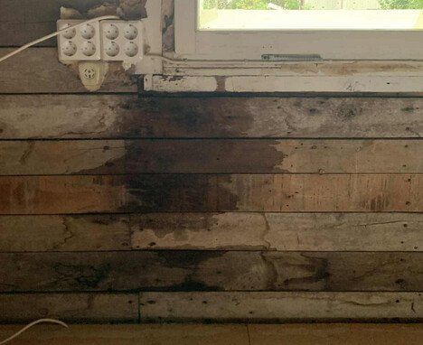

Jag har upptäckt ett läckage vid ett av mina fönster, och är osäker på vad det beror på eller hur allvarligt det är. Det verkar som att vatten tränger in vid nederkanten av fönstret efter regn.
Jag bifogar bild – är det någon som känner igen detta eller har tips på vad jag borde kolla upp eller göra?
Tacksam för alla råd, både gällande felsökning och eventuell åtgärd!
  • Vattenskada vid fönstret med mörka fläckar på träpanel under, troligtvis fuktskada från läckage. Flera eluttag synliga ovanför skadan.

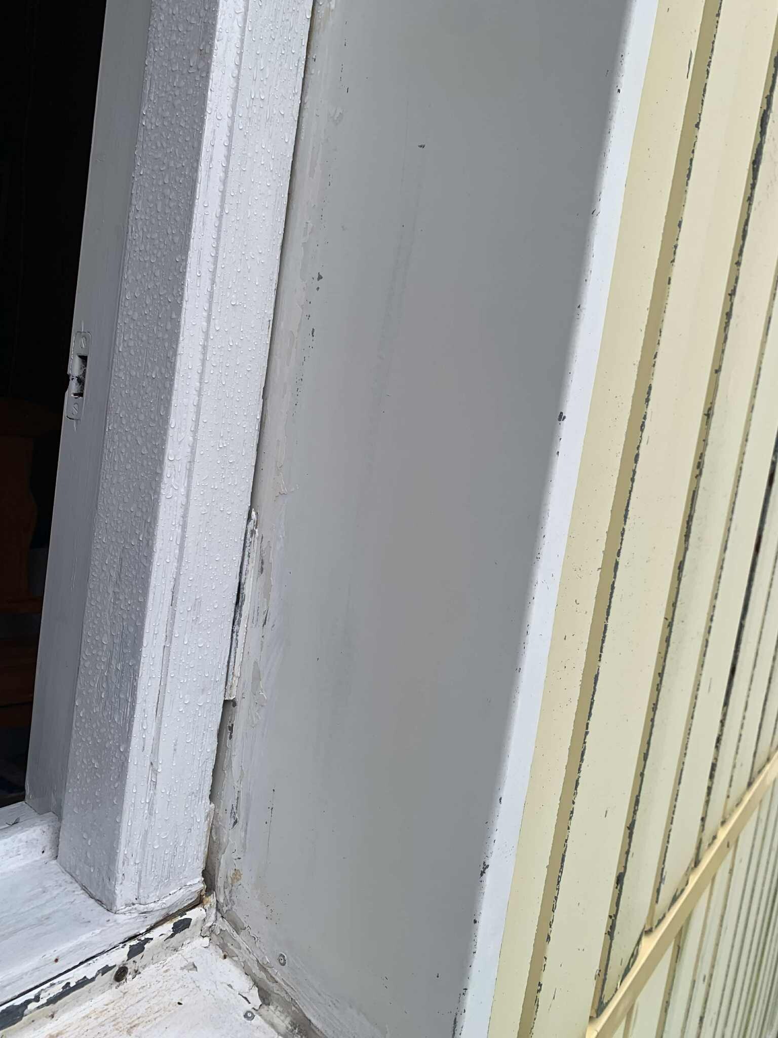

Har du bilder utifrån på fönstret samt på hela fasaden ovanför!
Yepp...
  • Fönsterkarm med fukt och flagande färg, utomhusmiljö.
  • Utsikt över en sliten fönsterbräda och gräsmatta, färg flagnad, visar behov av renovering eller underhåll.
  • Närbild av sprucken och flagnande vit färg på en yta med vattendroppar och tecken på slitage.

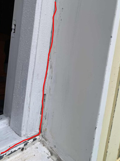

Ser ut att finnas en hel del inläckagevägar.
En fönsterkarm med synliga sprickor och ett rött streck markerar potentiella inläckagevägar.
Är det att spakla med silikon som gäller? och måste jag fylla hela gapet eller är det tillräkligt med bara utsidan?

För att få till ett ordentligt fuktskydd behövs troligen hela fönsterkarmen tas ut.
Fönsterbläcket har ju släppt av någon anledning. Röta är en trolig orsak. TS, försök att trycka in en vass kniv ovanför fönsterblecket och känn efter. Är det murket?

Ser jag rätt att fönsterblecket saknar skruv att det är hål i det?
Intet
Felet är att fönsterblecket lossat från karmen så det regnar rakt in.
