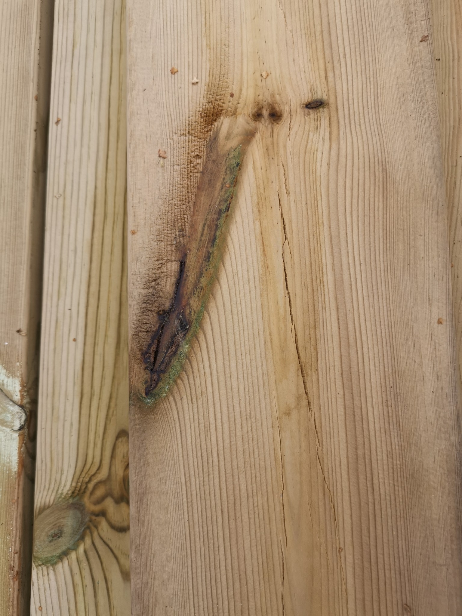

Hur petig med tallen skall man vara (sprickor, fula kvisthål, dåligt hyvlade)?
Beställde 60kvm 145 x 28 av en lokal såg, de har alltid levererat bra material. Jag har aldrig lagt trall innan så jag vet inte riktigt vad man skall förvänta sig.

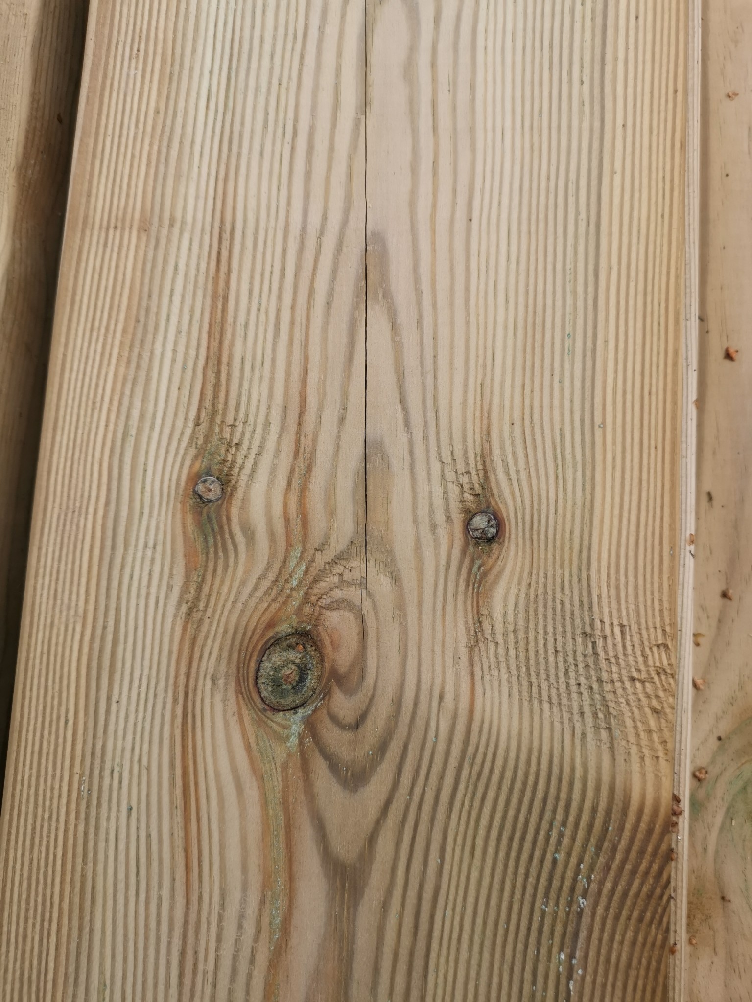

Vissa brädor är mindre bra hyvlade runt kvisthål, inte jätteilla men absolut inte bra. Inte så man får stickor i fötterna men inte helt jämt. Köper man t.ex. vanlig hyvlat virke är det bra överallt. Slänga, klaga eller behålla?

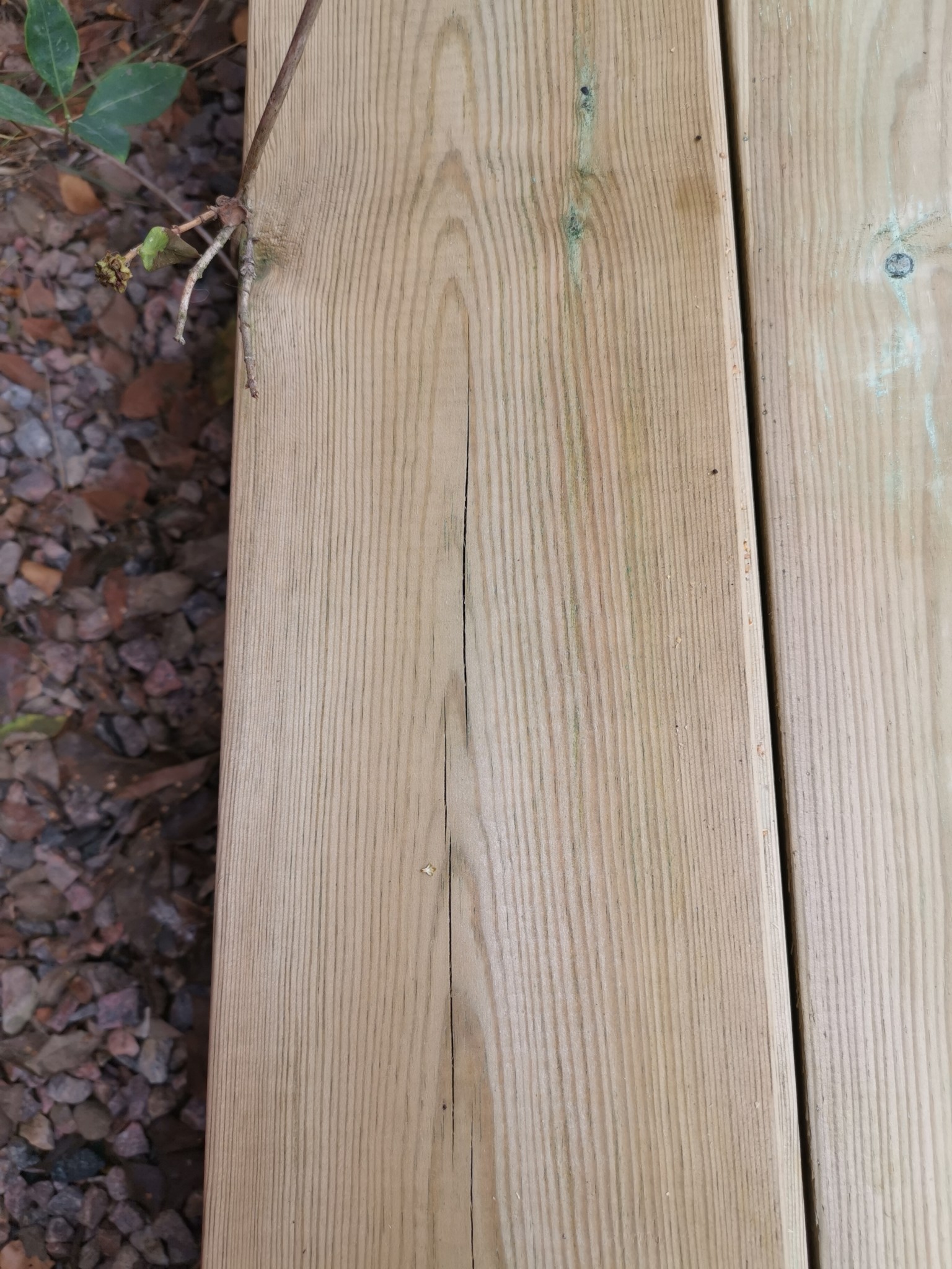

Spricka på mitten, 30-40cm lång, längsmed brädan, inte så bred. Skall brädorna vara helt sprickfria?
Svarta kvistar där det är hål (inte stora hål de går bort men typ 30mm stora kvista, som är svarta och ser ut som knagglig bark, 0,5-1mm borta här, klart märkbart om man går på det), Behålla, slänga eller klaga?

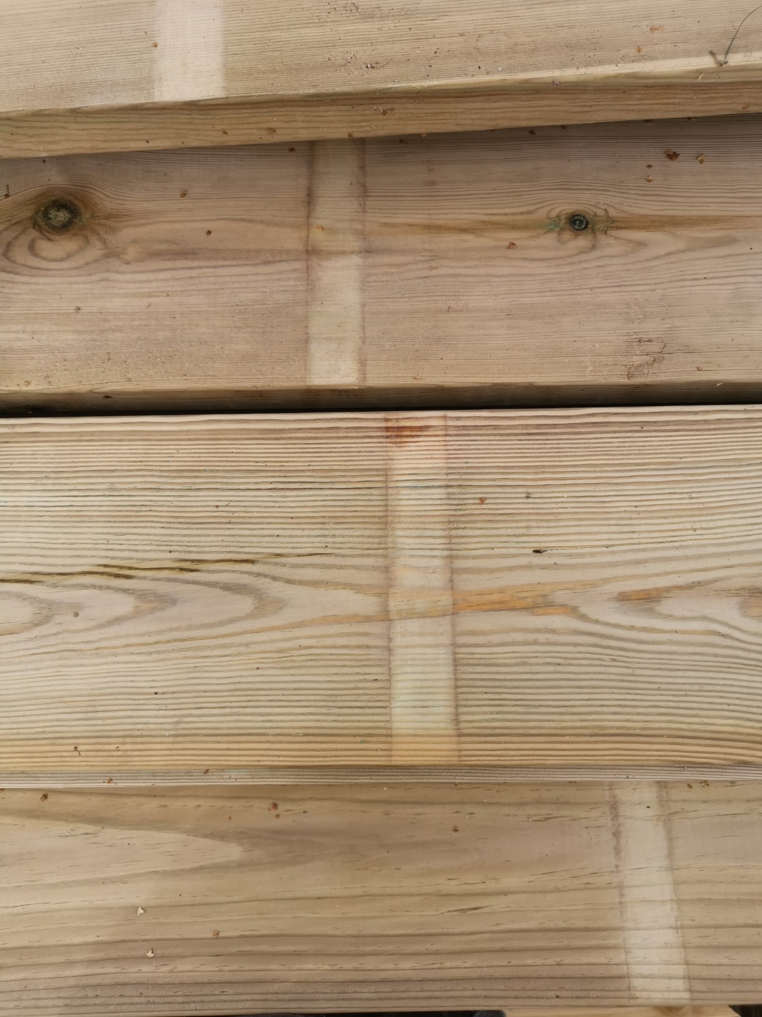

Märken efter mellanbrädor. Under transort har de haft brädor mellan trallen för att få lite luft imellan. Det är märken efter dem, inte tryckmärken men klara färgförändringar (dessa går kanske bort med tiden)?

Man brukar för det mesta få det man betalar för. Trallvirke är normalt kvalitetssorterat. För ett bra resultat ska man aldrig köpa sämre än G4-2, som motsvarar gamla 4:e sortering. Kvistarna som syns på bild 2 och 3 är oacceptabla och visar att du fått en sämre sortering.
