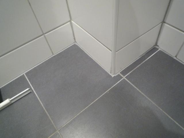

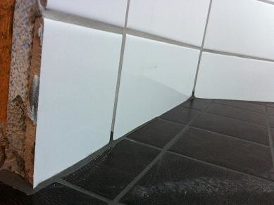

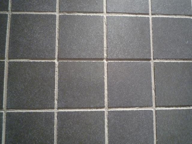

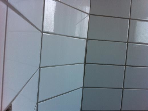

Har nu fått det kaklat, klinkrat och fogat och det mesta ser väldigt bra ut men i ett snehörn så är det lite sisådär.
Är det något ni skulle acceptera eller är det inom "hantverks"-månen?
På 2 bilder visas hur platterna ligger lite snett vilket gör att i vinkeln så syns det tydligt.

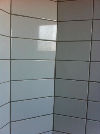

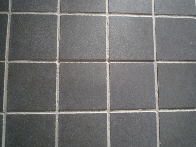

På den 3e bilden undrar jag om golv-fogen brukar gå upp 1cm eller om det är en sak man kan kommentera, tycker inte att det borde behöva bli så men jag har inte fogat med olika färger tidigare.

Angående plattorna så är det förstås som alltid svårt att avgöra utifrån bilderna vilket intryck man får när man befinner sig i rummet, men kolla toleranserna i BKR's regler. Avvikelsen (fogsprånget) får inte vara så många procent av plattans bredd om det ska kunna kallas 'fackmässigt utfört', så jag skulle gissa att väggen på bilden hamnar utanför toleransen. Sen om man vill påpeka det det för hantverkaren, det är ju en annan fråga.

Ja jag antar att entreprenören kommer att tycka att allt är bra, själv tycker jag att det är synd då allt annat blev bra men ytskiktet vid handfatet blev mindre bra, precis där man ser det mest....
Det finns vissa ställen där skillnaden fogsprånget är ca 2mm (BKR så bör det vara mindre än 1.3) men vad kan man
förvänta sig att en besiktningsman skulle göra med det? Knappast omkakling, skulle det mynna ut i en kommentar bara så är ju det inte värt något. Fogsprången stör mig inte så mycket men intressant att det finns regler som gäller bkr godkända men som de ändå inte följer.

Det går ju även att avvika från BKR's regler och ändå göra ett godkänt jobb, om omständigheter finns som gör reglerna orimliga/omöjliga, men det ska isåfall förklaras för- och avtalas med kunden.
De besiktningsmän jag varit i kontakt med har anmärkt även på estetiska defekter som egentligen inte påverkar funktionen, men det vore nog inte rimligt att begära att allt ska göras om, troligare då ett prisavdrag.

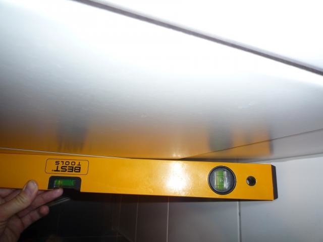

Nu är duschkabin, blandare och kommod monterat.
Kommoden är lutar 5mm på 60cm, syns mot det raka kaklet...
Det där får de fixa, annars gör jag det, de verkar ha ruggigt bråttom nu...

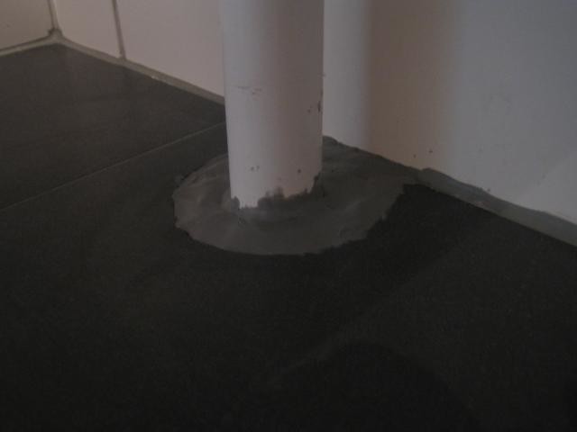

Takduschstången från blandare och upp lutar betänkligt, men det är ju svårt att göra så mycket mer än att böja till röret så att det ser lite rakare ut
