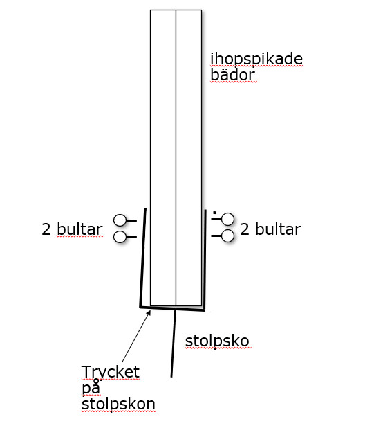

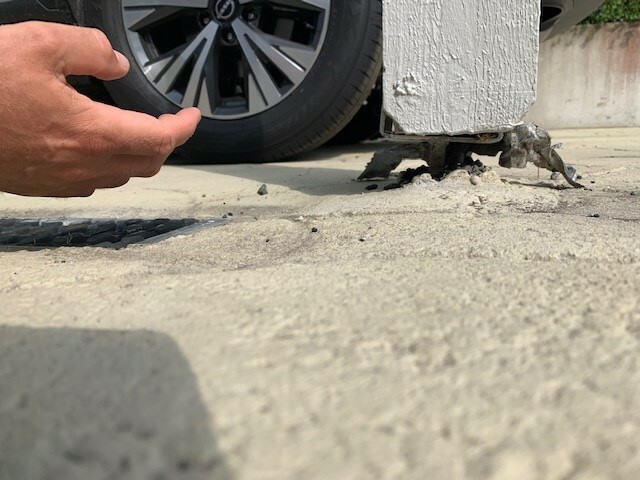

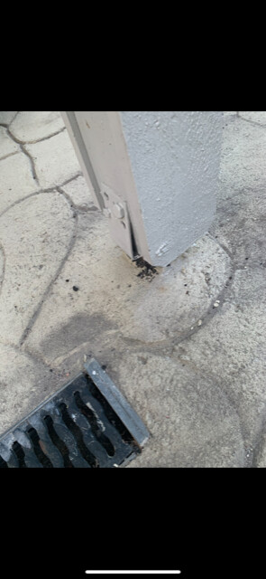

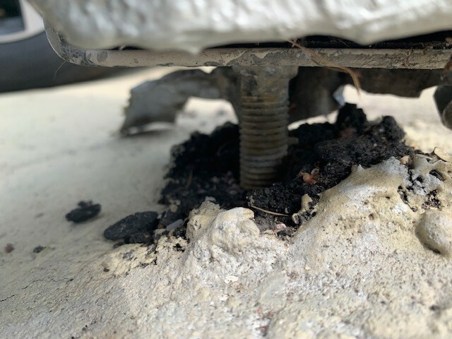

Hej! Jag flyttade in i ett hus i höstas och har märkt att fästet på en utav stolpskorna till carporten är lite snett. Carporten står på sex stolpar och detta är bilder på en ytterstolpe. Jag funderar på hur mycket bärigheten reduceras till följd av att trycket inte är rakt på mittpunkten av stolpskon då stolpskon lutar några grader.
Carporten har visserligen stått där i 15 år, sannolikt på samma sätt, kan inte tänka mig att carporten totalt väger mer än ett ton (papptak), den är cirka 15 kvadrat och den stolpen borde inte ta mer vikt än maximalt två kvm då det är en ytterstolpe?

  • Schematisk illustration av stolpe med stolpsko, ihopspikade brädor och bultar.
M16 eller M20 på gängan ?
vet tyvärr inte det, den är 10 cm bred i alla fall, typ samma i höjd om det säger något.
