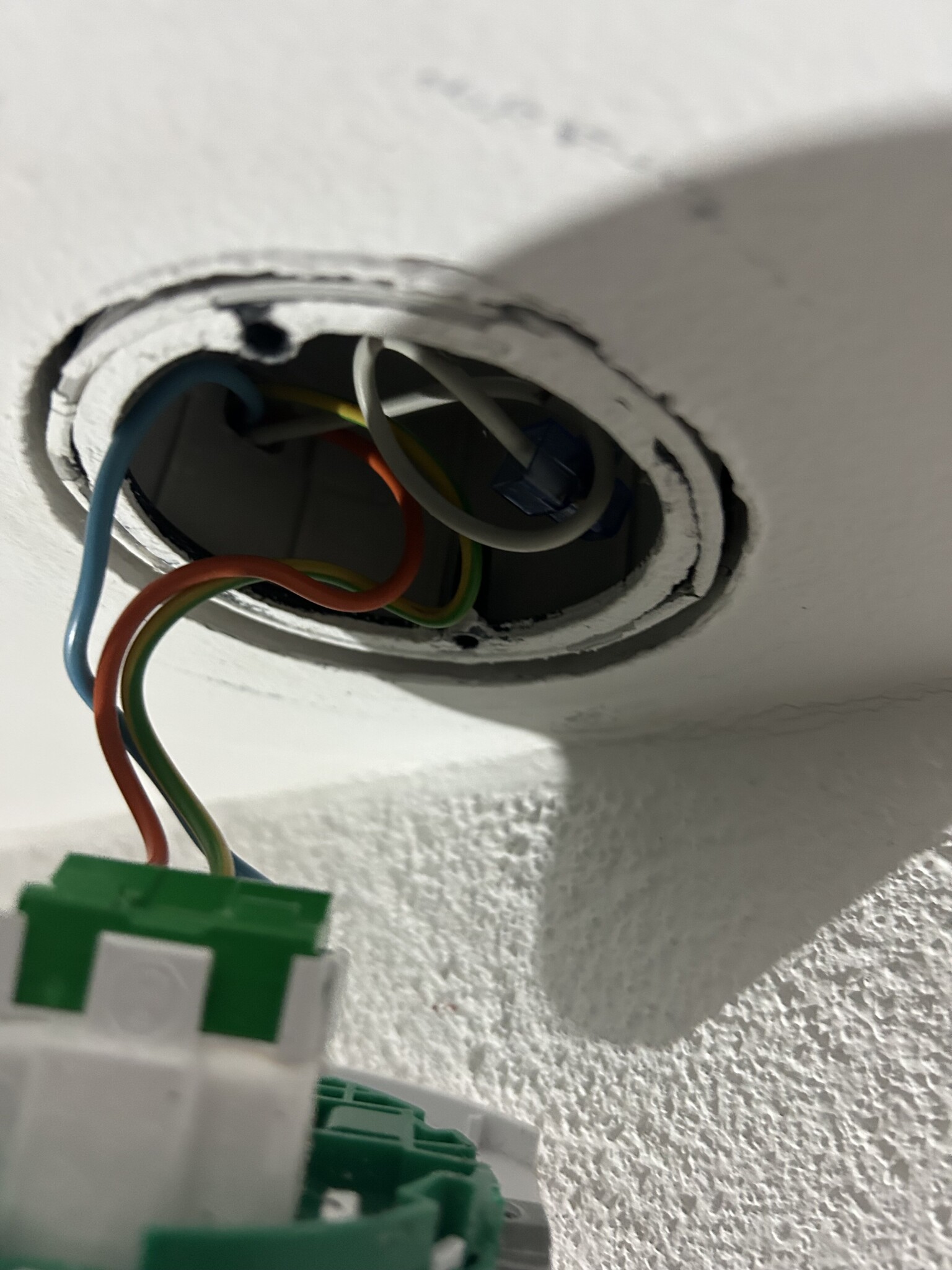

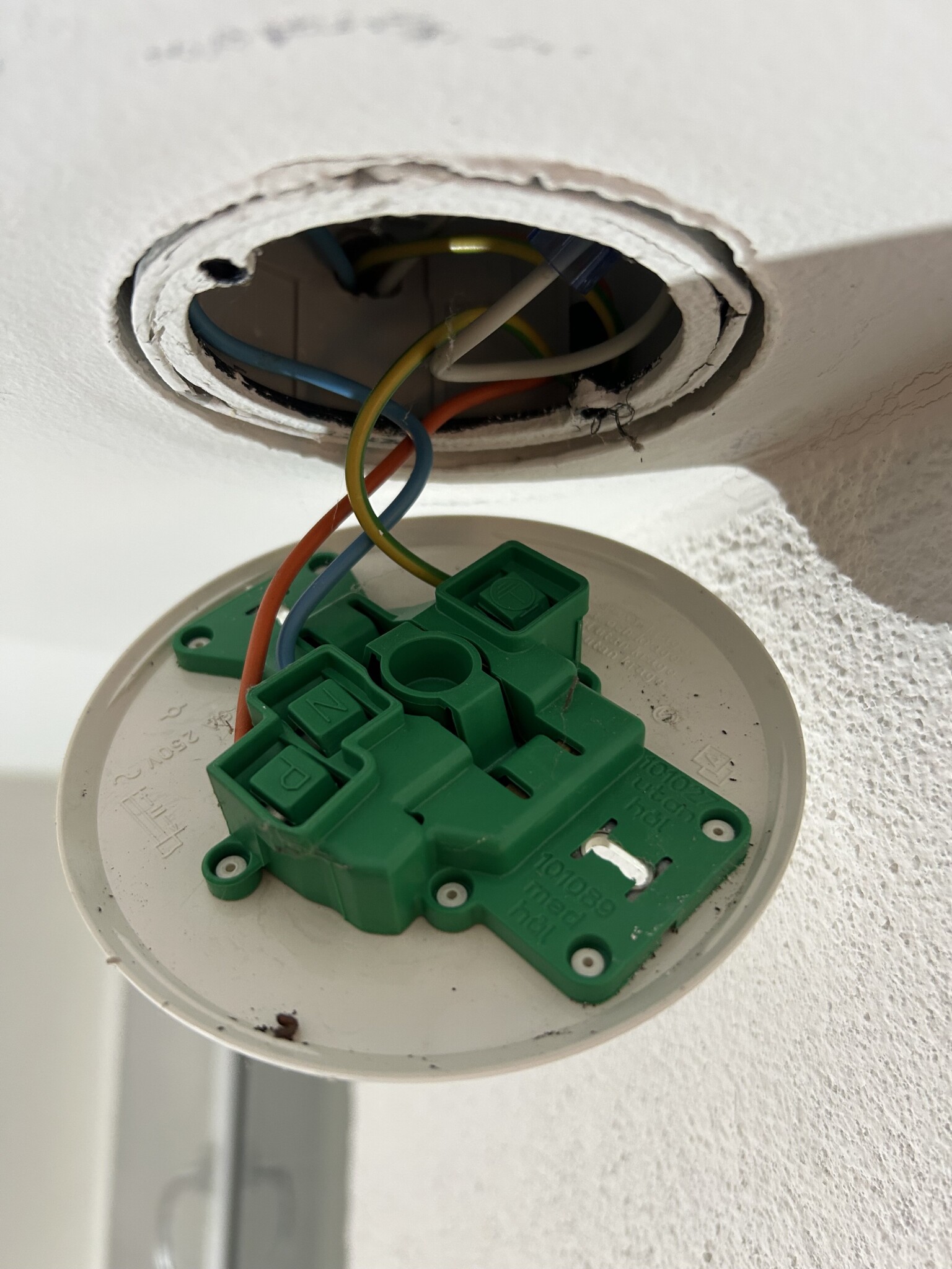

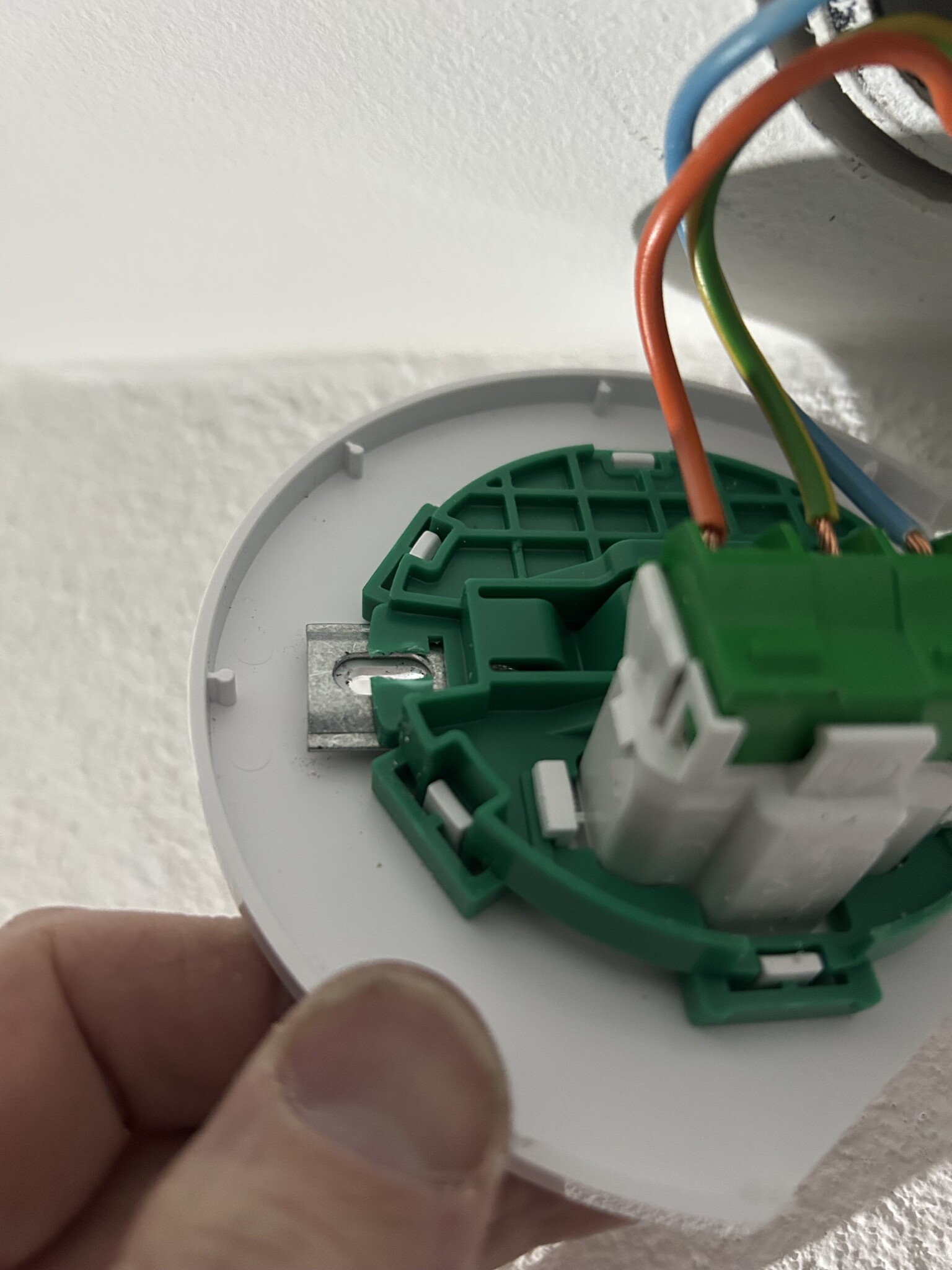

Jag har köpt ett nytt uttag, inga problem snäppa i kablarna men när jag försöker skruva det i dosan sitter ”metallklorna” i vägen….jag kan inte få loss dem. Är säker enkelt om man vet hur man gör….uttaget är ett schneider

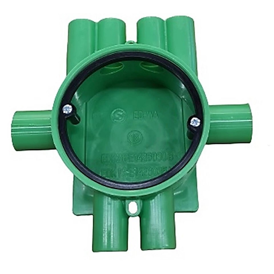

Det är ingen takdosa du har, det är en kopplingsdosa du har.
Grå kopplingsdosa med vridbar dosring och flera anslutningar, visad uppifrån på en vit bakgrund.
Takdosa har fasta skruvhål med M4-gänga.
En takdosa klarar en hängande belastning på 15 kg.
En grön kopplingsdosa med flera anslutningar och en vridbar dosring.
Kopplingsdosa har en vridbar dosring likt apparatdosa, denna vridbara dosring klarar inte hög belastning innan ringen åker ut ur dosan.

Ok finns det ett sätt att lösa mitt problem utan ett större ingrepp? Min gamla koppling passade i dosan. Och nya skulle göra det om metall flärpar kunde tas bort…,

verkar finnas utanpåliggande modeller, får nog bli en sådan. Varför man har satt kopplingsdosor i taket vet jag inte....

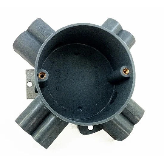

Jag gissar att det är en apparatdosa med 70mm diameter med tanke på att den verkar sitta nära en vägg. I dessa sitter ofta lamputtag utan krok som endast är till för att ansluta stickpropp. Belysningsarmaturen hänger vanligtvis i fönstret.
Dilato och 1 till
Tack 67 mm får jag den till.Men du menar att det är därför det är en kopplingsdosa (istf en takdosa)
G
Apparatdosor är som du säger ca 67mm. Kopplingsosor är ca 80mm.
lars_stefan_axelsson och 1 till
Ja som sagt. Om det hade varit en kopplingsdosa så skulle det ha gått att få dit uttaget. Men det hade inte tålt en tung lampa.

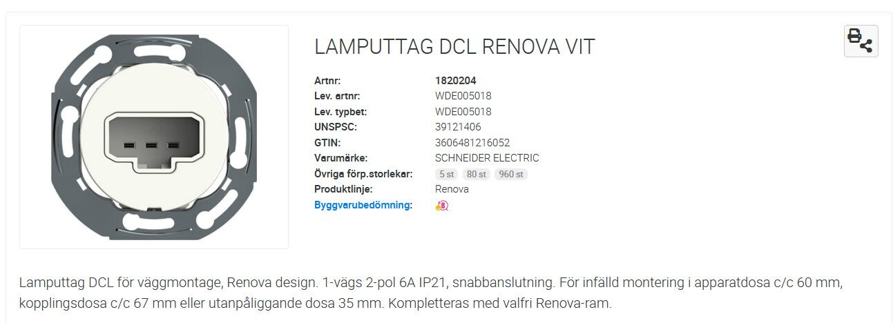

Det finns flera lamputtag som passar i både apparat/kopplingsdosa.
Lamputtag DCL Renova vit för väggmontage, designad för infälld montering i apparat- eller kopplingsdosa, från Schneider Electric.
