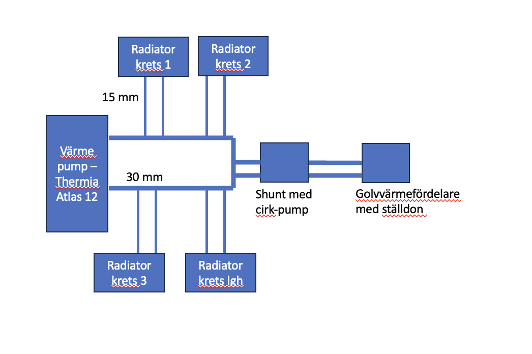

- Skulle det hjälpa att jobba med strypning av radiatorerna i dom 3 kretsarna som inte är lägenheten med MMA ventilerna? Jag tror inte det. För när jag reglerade dom med termostater gjorde det ju ingen skillnad, jag tror det beror på att det är 15 mm stammarna som behöver strypas, annars snurrar bara vattnet runt där istället för att pressas ut till lägenheten. Eventuellt kanske även 30 mm stammen behöver strypas något mer (genom primärdelens strypventil på shunten tänker jag) Vad tror ni? Eller är MMA ventilerna rätt väg att gå?
- Kan det fungera att arbeta med ballofixventilerna för att balansera detta, eller är dom för oexakta för att få bra balans i systemet? Skulle jag behöva någon from av flödesmätare och strypventil per radiatorkrets för att få till detta på ett bra sätt?

I följande inlägg finns det några dokument angående injustering av radiatorkretsen,
https://www.byggahus.se/forum/threads/dra-ner-bergvaermepannans-elfoerbrukning.437257/#post-4508446
På skissen du har gjort ser det ut som att det är ringmarning på själva huvudstammen.
Är det enrörssystem eller tvårörsystem?
Hej, tack för tipset, skall läsa dom. Lite osäker på vad ringmatningen i detta sammanhang innebär, men det är tvårörssystem hela vägen, även på huvudstammen. Min första bild var nog lite felriktad. Huvudstammen är ett rör ut från värmepannan fram till shunten och sedan en retur från shunten. Alla radiatorslingor är sedan parallellkopplade till detta, dvs. dom har ett framledningsrör från huvudstammens rör ut och ett returrör till huvudstammens returrör. Alla radiatorer är sedan kopplade på samma sätt mot sin respektive slingas fram- och returrör. Som jag förstår det innebär det att alla är parallell-kopplade i ett tvårörssystemDemmpa skrev:
Jag har uppdaterat bilden så det blir tydligare hur det är kopplat.
Hej. Nu har jag skummat igenom dokumenten, och dom innehåller väldigt mycket bra kunskap, tack för det. dock var jag ute efter lite mer konkreta tips och erfarenheter kring att angripa problemet i ett mindre system där man t ex inte har uträknade Kv värden att utgå ifrån, injusteringsventiler och möjlighet att mäta tryckfall/flöden. Jag tänker att det kanske finns någon metodik där man kan pröva sig fram med hjälp av temperaturerna i elementen m.m. Och en av mina huvudfrågor är om det skulle göra någon nytta att strypa MMA ventilerna i radiatorerna i dom kretsarna där jag vill begränsa flödet, eller om man behöver strypa på stammarna för att "tvinga ut" flödet till kretsen som går till lägenheten

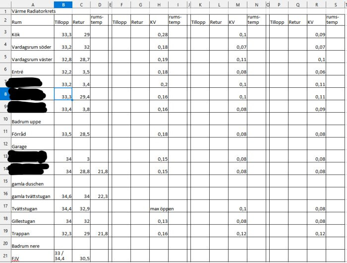

Det går att justera in förinställningen med hjälp av difftemperaturen.
Difftemperaturen över varje radiator och gv-shunt bör vara 7-10⁰, samt 3-5⁰ över varje gv-slinga.
Jag har justerat in vårt värmesystem genom att först mäta difftemperaturen och grovjustera förinställningen, väntade sedan en timme eller så och mätte igen osv.
Kom ej ihåg om jag behövde justera centrala reglersystemet under tiden jag justerade förinställningen.
När jag fått till difftemperaturen så började jag att mäta rumstemperaturen också började justera centrala reglersystemet och sen fortsatte justera förinställningen igen.

Förinställningen behöver justeras del på STAD-ventilerna (om sådana finns) på förgreningarna från huvudstammen mm, dels i varje termostatventil (om de har förinställning, annars på returventilen).
Jag mätte på rören till/från radiatorn.
Alla värden, framledning, retur, rums samt Kv-värdet skrev jag ner på papper,
Fyller på här, hur menar du att man ska balansera radiatorerna mot golvvärmen? Vad är det man ska justera mellan de 2 systemen så de hamnar i "balans"? Så man får samma rumstemperatur överallt med alla termostater fullt öppna?
