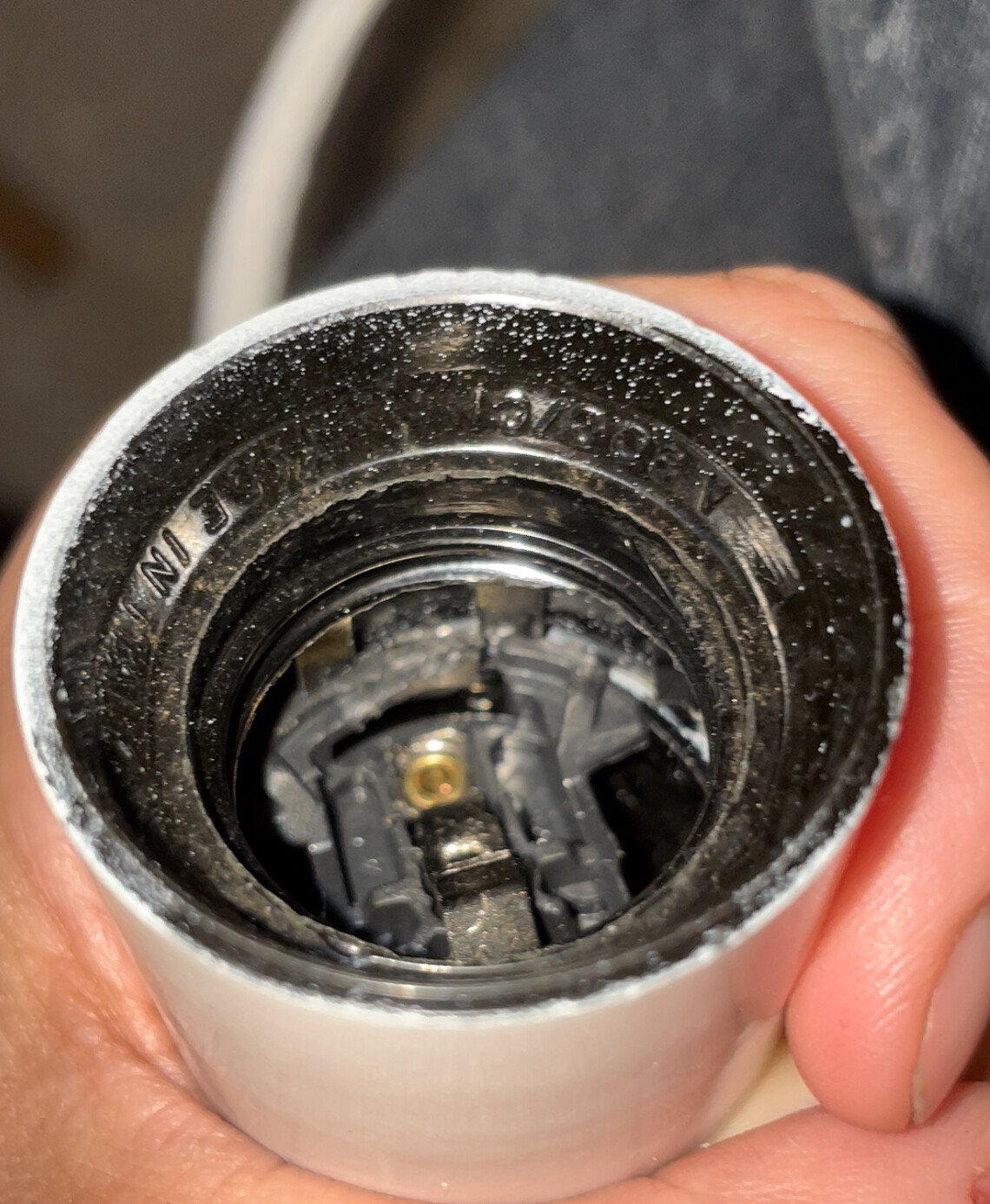

Jag ser inte de mörka delarna men någonstans nere i lamphållaren ska det finnas ett bleck längs kanten i metall eller plast som du ska trycka på med en mejsel för att kunna skruva av den yttre vita hylsan.

Inte den i mitten om det är den du tänker på. Utan längs ytterkanten där nere ska det finnas något. Vad är det för något t.ex kl 6. Den ska tryckas nedåt eller utåt. Du kan kanske se var det tar stopp genom att rucka på den vita hylsan fram o tillbaka.
det är metallbitar runt hela kontakten. När man tryckt ner blecket så är det ändå den svarta plasten som var bakom blecket innan jag tryckte ned det, som fastnar i metallbitarna runt kanten. Funderar på om det finns kontakter man inte kan skruva isär??

Den går definitivt att skruva isär. Fortsätt peta och vrid till du hittar spärren.
