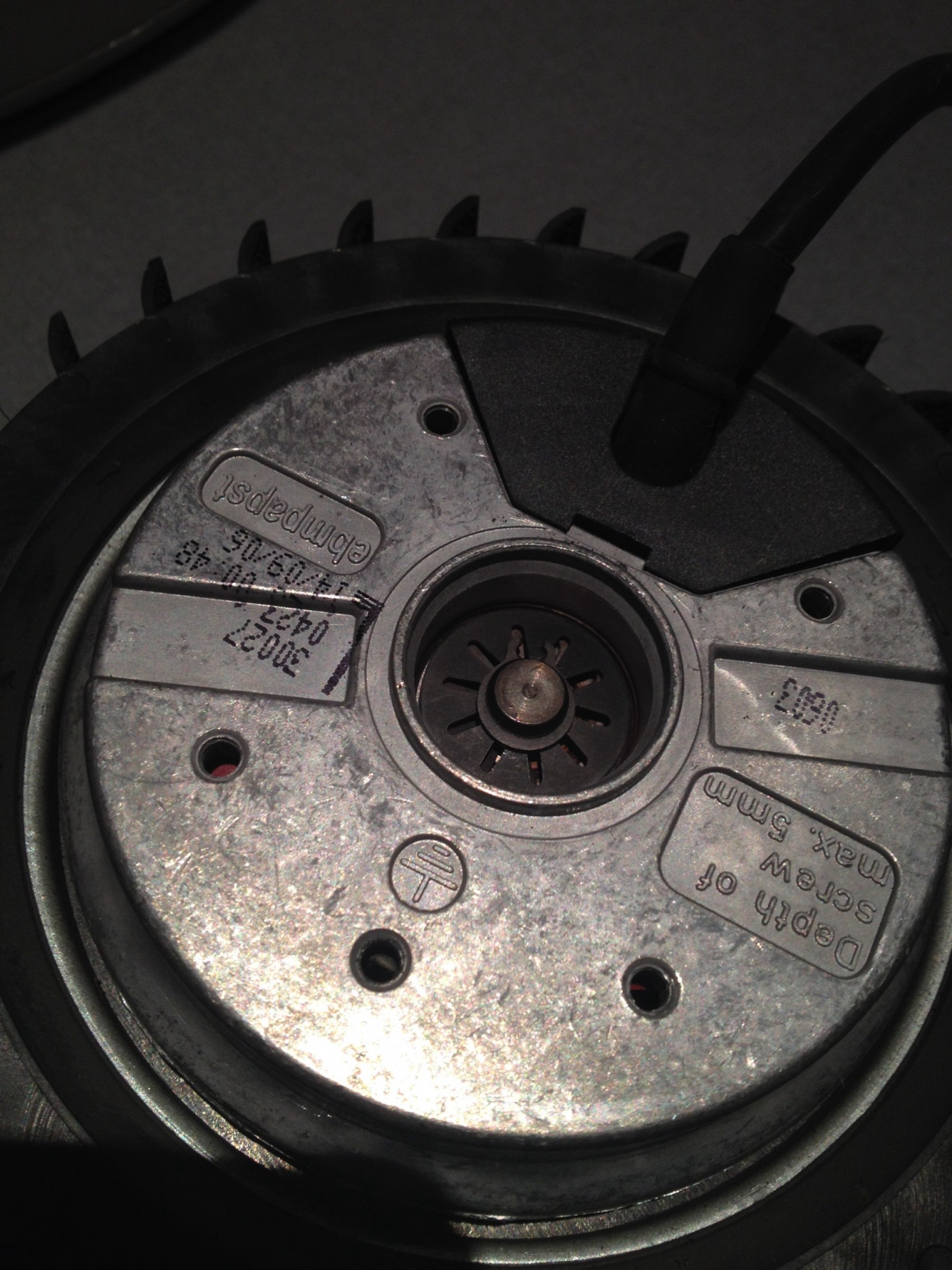

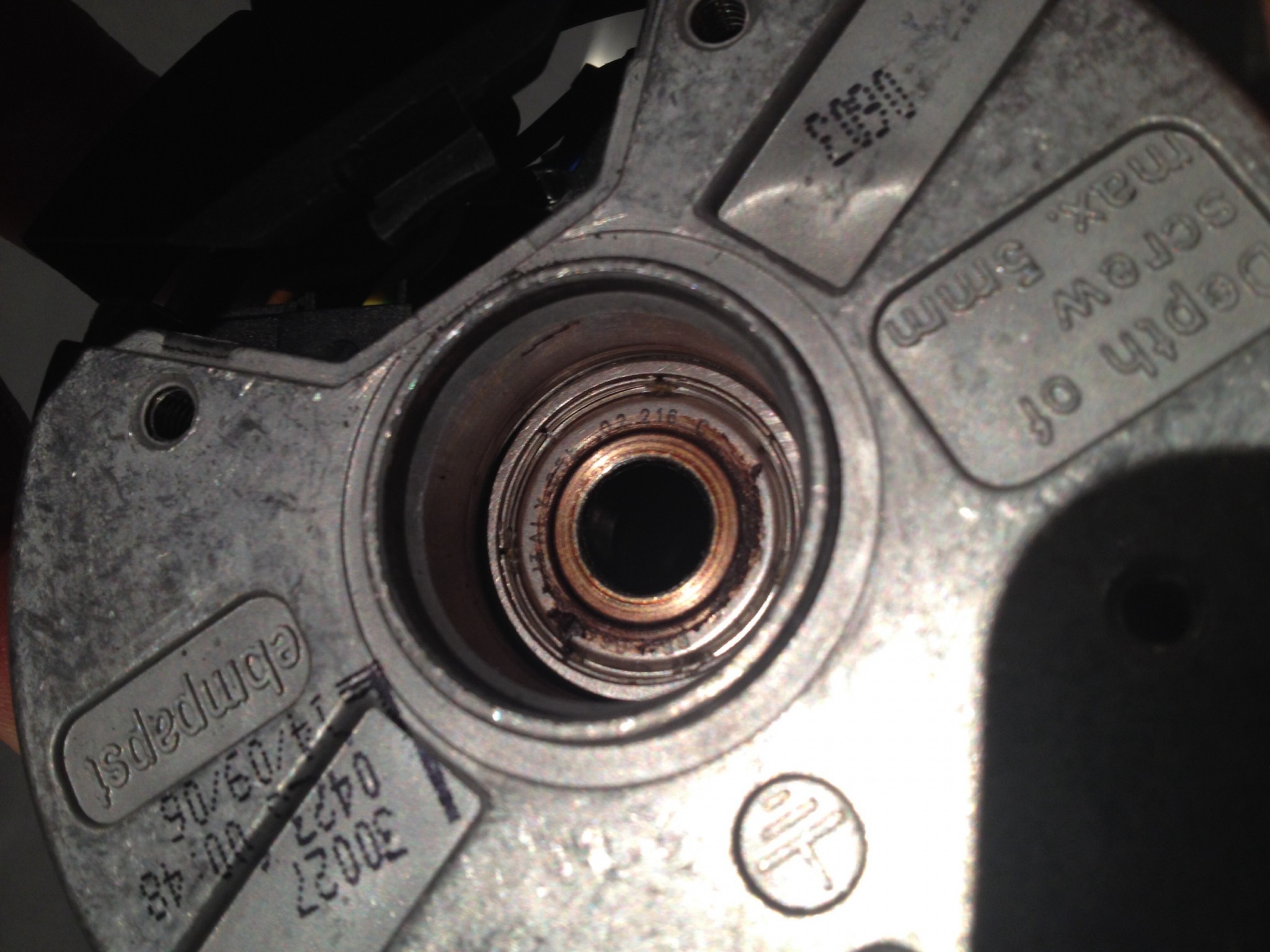

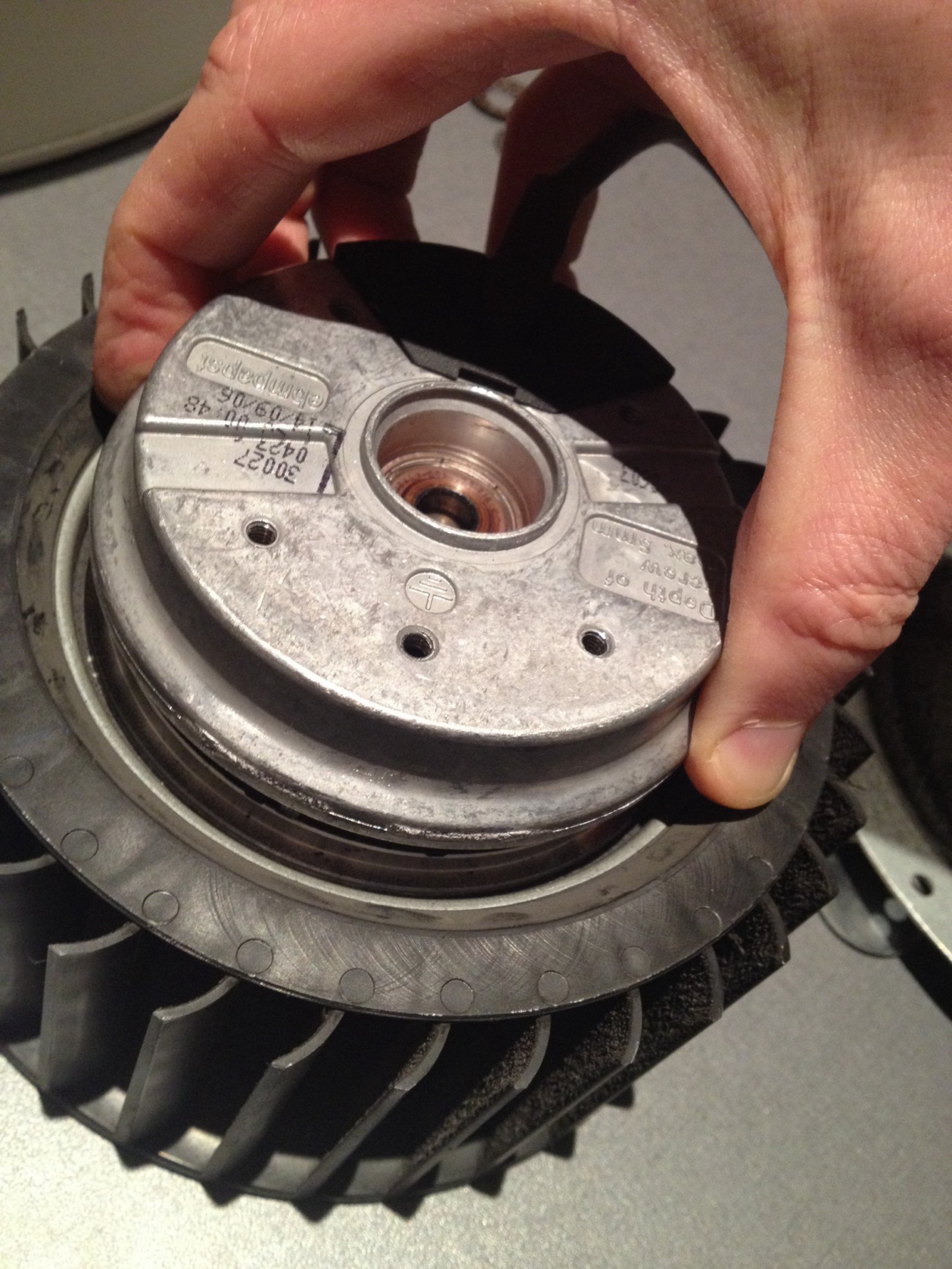

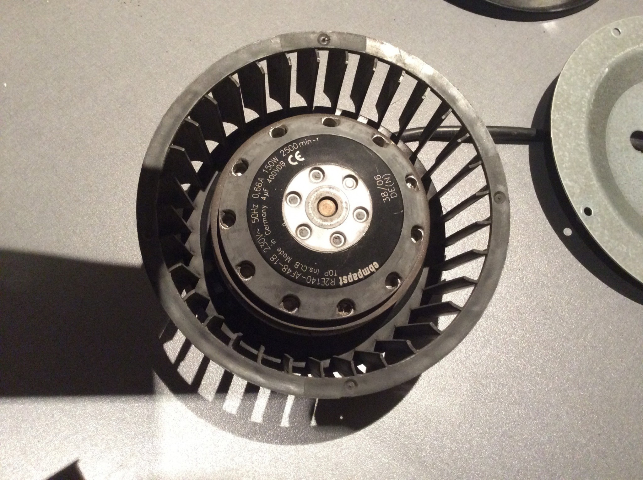

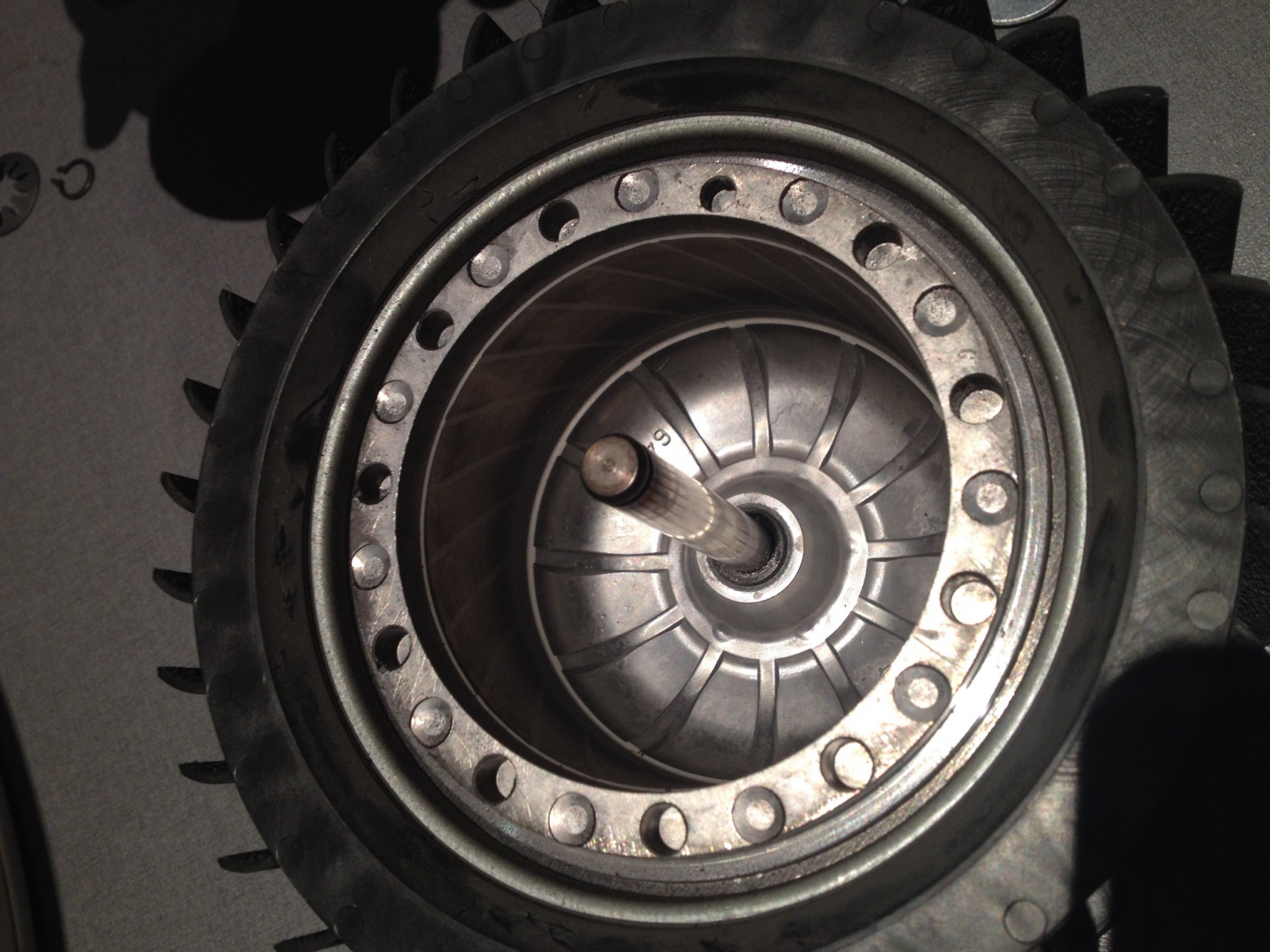

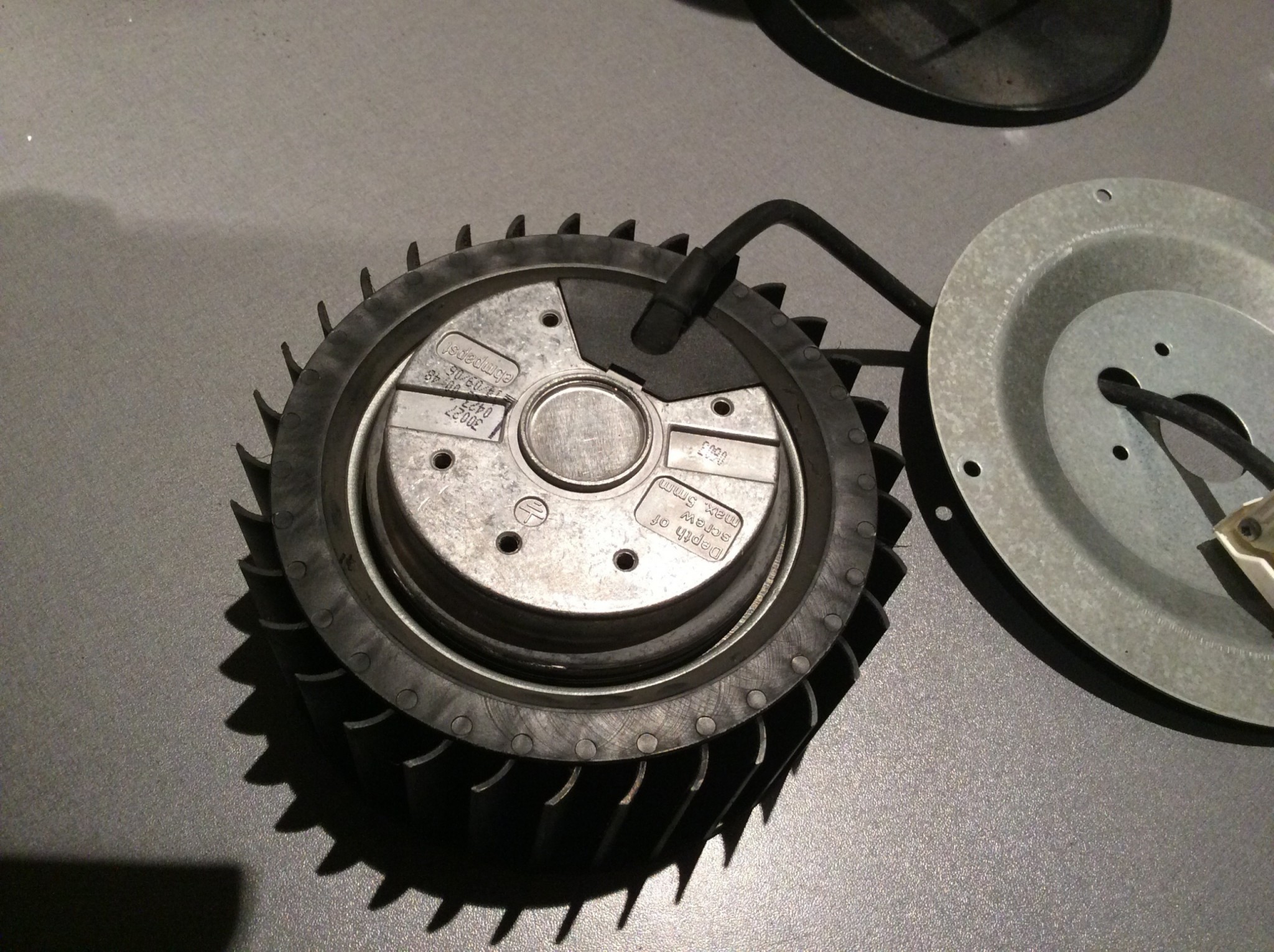

Jag har en FTX Systemair VR400E. Den är från 2007 och nu har ena fläkten stannat. Det går att få igång den om man ökar fläkthastigheten tillfälligt, men efter en dag står den still igen. Jag skulle gissa att den skulle må bra av nya lager + rengöring. Jag har hittat flera beskrivningar på nätet om hur man byter lagren, men tyvärr har jag inte hittat någon bra beskrivning hur man ö.h.t. kommer in i motorn... Det är en Ebm R2E140-AF48-18. Tacksam för beskrivning av hur man öppnar den.
Ovansidan:
Undersidan:

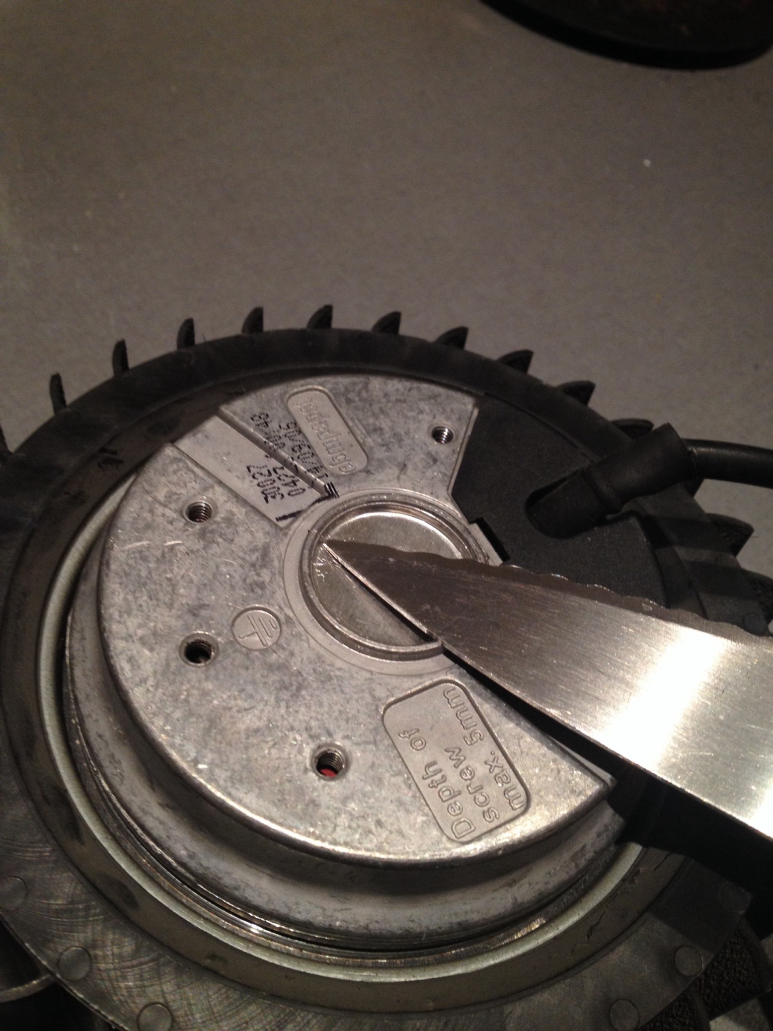

Svarar mig själv. Jag fick hjälp av ebm som skickade en beskrivning för lagerbyte. Ska försöka komma ihåg att ladda upp den nästa gång jag loggar in från datorn.
Man petar loss det lilla blecket på baksidan med hjälp av en knivspets:

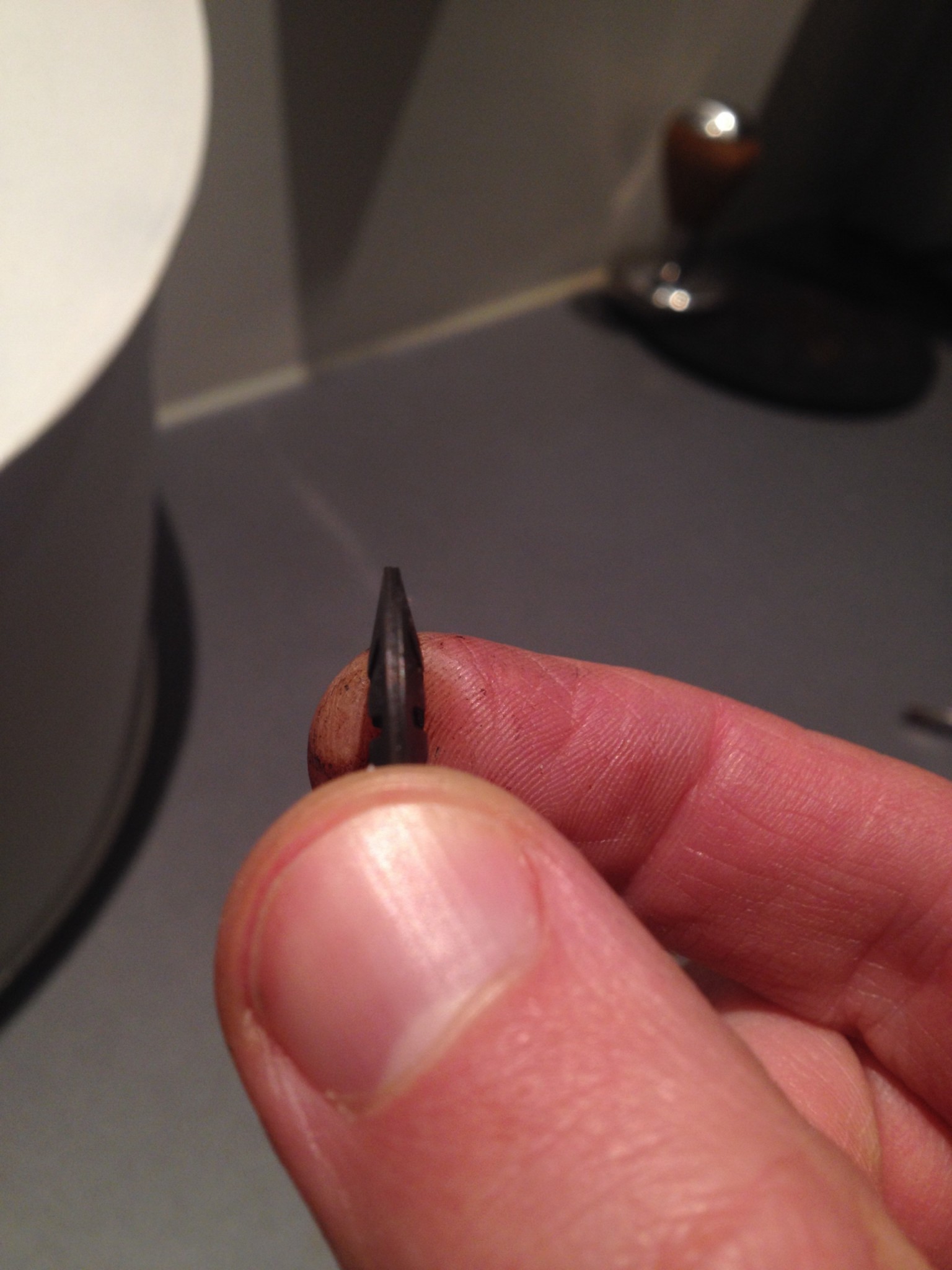

Där under sitter en liten sprint som petas bort:
Sedan två fjäderbrickor. Enligt den beskrivningen jag fått ska brickorna vara monterade med "topparna" mot varandra, men i fläkten satt de tvärtom. När jag monterar ihop sätter jag dem som i beskrivningen istället.
Locket kan nu lyftas av:
Lagren satt inte alls fast i axeln, det var bara att dra ur den:

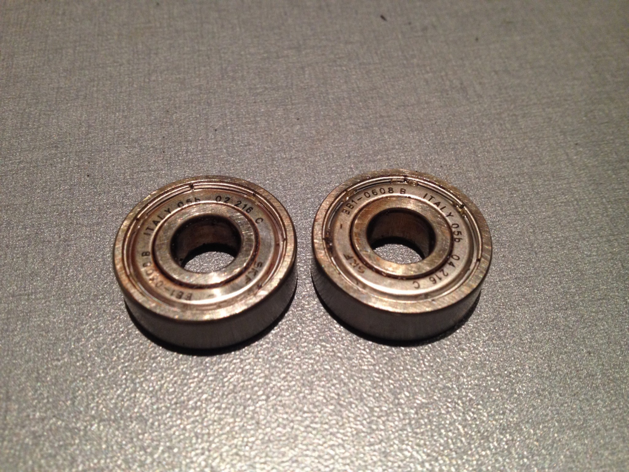

Lagret som satt vid fjäderbrickorna gick väldigt trögt. Det andra rullade bra. Nu var det bara att knacka ur lagren med drivdorn och hammare.
Så här satt fjäderbrickorna. Fel tydligen:
Lagren från SKF. Enligt ebm ska de klara 40000 timmar i snitt, dvs 4,5 år. Så man får väl vara nöjd med att de höll 7 år då.

Fick lagren med posten igår. 4 st SKF 2RSL. L står för lågfriktion, tyckte det lät bra. Knackade försiktigt dit lagren igen. Testade att montera fjäderbrickorna tvärtom mot hur de satt, men det blir fel. De skaver då mot varandra och axeln hålls inte på plats. De ska alltså sitta som jag håller dem på bilden ovan.
Passade på att byta lager på den andra motorn också, och gjorde rent fläktbladen. Att byta lager andra gången, när man visste hur det skulle göras, gick på ungefär en kvart. Rengöringen en kvart till. Kostnaden för fyra lager var 200kr.

Kan tillägga att lagren normalt är av typen 608 - 2RS alternativt 608 - 2Z (välj ett likadant lager som satt i från början, oftast RS, gummi eller plåt som täcker sidorna). Lagerna finns t.ex. hos välsorterade järnhandlare. Även Biltema har jag sett har dessa lager numera. Första gången jag bytte råkade jag utför att det kändes konstigt i lagren när jag snurrade fläkten och fick göra om proceduren och vända lagren åt andra hållet istället, då snurrade fläkten fint. Man kan alltså ha otur och råka ut för måndagsexemplar av lagren så det viktigt att snurra och känna på fläkten och montera ur och rengöra bladen med en fin borste eller tops en gång per år.
