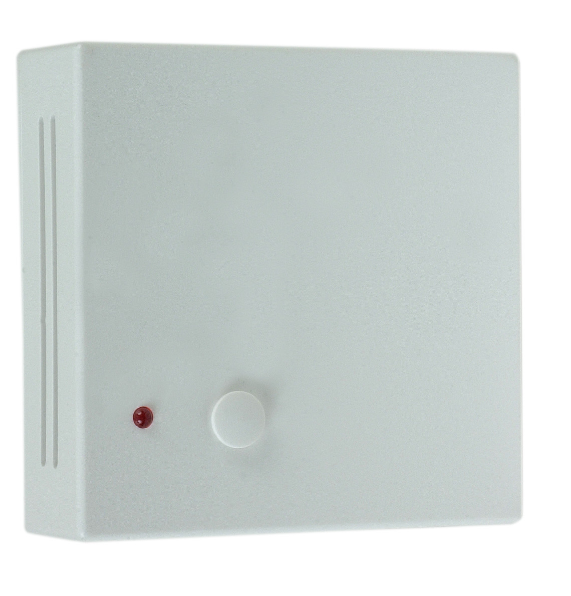

stanlund2 #1 Medlem · Skåne · 175 inlägg 12 apr 2016 08:47 stanlund2 Medlem Skåne 175 inlägg 12 apr 2016 08:47 #1 Måste öppna den för att koppla bort sladden (ska dra om och koppla på den sen). Är rädd att sönder dosan. Hur öppnar jag den? Inloggade ser högupplösta bilder Logga in Skapa konto Gratis och tar endast 30 sekunder
S sulfobus #2 Medlem · Skåne · 516 inlägg 12 apr 2016 09:42 sulfobus Medlem Skåne 516 inlägg 12 apr 2016 09:42 #2 Bakom vad som ser ut som en vit knapp bredvid lysdioden sitter en skruv. Pilla loss knappen så kommer du åt den.
stanlund2 #3 Medlem · Skåne · 175 inlägg 12 apr 2016 09:46 stanlund2 Medlem Skåne 175 inlägg 12 apr 2016 09:46 #3 Jaha, så detta var ingen knapp alltså... Tackar!
