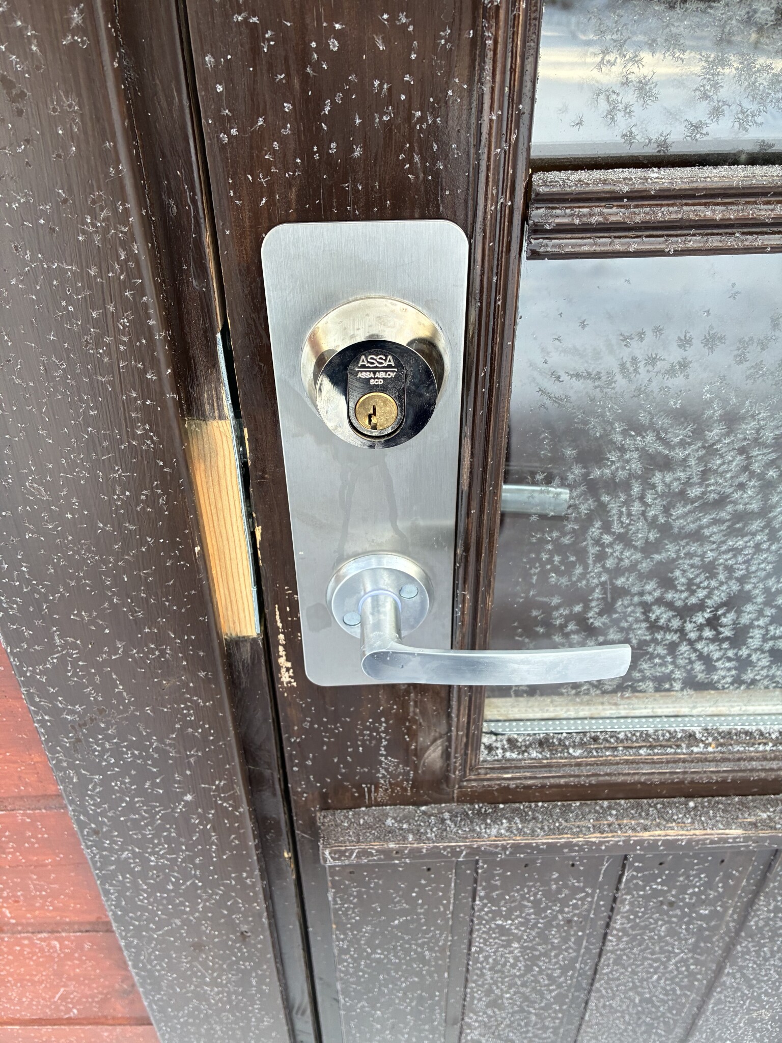

Vi har ett assa lås på ett fritidshus som stått i minusgrader i månad/er. Nu går det inte att öppna. Nyckeln slår i som vore det fel nyckel. Den andra dörren i samma byggnad, med samma lås och samma nyckel, går upp enkelt. Jag har provat att tina med hårtork och låsolja, ingen skillnad.
Vad kan jag göra?

Vilken låsolja använde du?
ASSA låsspray är bra,
https://www.assaabloy.com/se/sv/sol...vice-underhall/assa-abloy-lasspray-lock-spray
Troligen är det smuts mm som gör att stiften i cylindern kärvar.
Spruta i låsspray, in/ut med nyckeln flera gånger, torka av nyckeln några gånger, spruta i låsspray igen, in/ut med nyckeln osv.
Försök även att vrida nyckeln lite fram & tillbaka även fastän den inte är helt inne, för att försöka "motionera" den/de stift som kärvar
För att "knacka" nyckeln inåt med fingrarna.
tobsy
Gjort allt. Låset är nytt, från i somras. Nyckeln går in hur fint som helst, men när jag vrider och kommer till 15 grader eller nåt ärr det tvärstopp-det är där kolven tar.
Den kärvar ingenting, finns ingen spänst nånstans, det är stopp.

Det är alltså problem med låshuset/låskistan.
Vilken modell är det på låskistan, ASSA 2000, 2002, 2500, etc?
Vilka beslag är det på insidan?
Hur ser det ut på insidan?
Används "bortasäker/hemmabekväm"?
Låter som att cylindern monterades när "pilen" på låskistan pekade åt annat håll än nedåt samt att dörren låstes inifrån.

Nej jag var otydlig: det tar stopp i cylindern så när kolven borde börja röra sig.
Och det är två identiska lås monterade samtidigt av fackman på två dörrar varav det ena fungerar som det ska.
Låset har fungerat utmärkt under hösten.
Jag tänker att nåt stift flyttats & skadats av isbildning.
Även fackmän gör montagefel ibland.
Det ska mycket till att det ska kunna komma in vatten i låskistan.
Är det låscylinder eller bara vred på insidan?
Om det bara är vred hur ser vredet ut?
tobsy
Kommer du åt dörren från insidan eller är det olika låscylindrarna i olika byggnader?
Om det är nytt så ring den som sålt och monterat låscylindrarna, det skulle mycket väl kunna vara ett garantiärende.
Frågan är om problemet är i låscylindern eller låshuset men även om det är i låshuset så kan felet bero på felaktigt montage t.ex om det är 360° och medbringaren inte styrt in rätt i roddaren så de gått sönder.
Låser du helt varv eller kvarts varv?
Vad är det för låshus och låscylindrar?
Är det ett uppvärmt eller ouppvärmt utrymme låset sitter till?
Sitter det i en oskyddad miljö? t.ex en fjällstuga i ett blåshål där låset varit begravt i snö eller annat som kan påverka.

Närbild av en träytterdörr med ett Assa-lås och handtag, dekorerad med frost och is på glaset bredvid.

Det är inte bladet som kärvar, dörren rör sig det lilla kolven går fritt
Vårt dörrblad går fritt, men låskolven och därför även cylindern går otroligt trögt på vintern.

De sitter i ouppvärmt hus i Jämtland. Inte begravt .
Så här ser det ut
Och så här ser det ut på den dörr som fungerar
Luanne Lambert
Hur ser det ut på insidan av dörren?
Hur ser låskolven ut, är det en rektangulär kolv som åker rakt in/ut, eller är det en hakkolv?

Har du testat dra, lyfta & trycka i dörren samtidigt?
