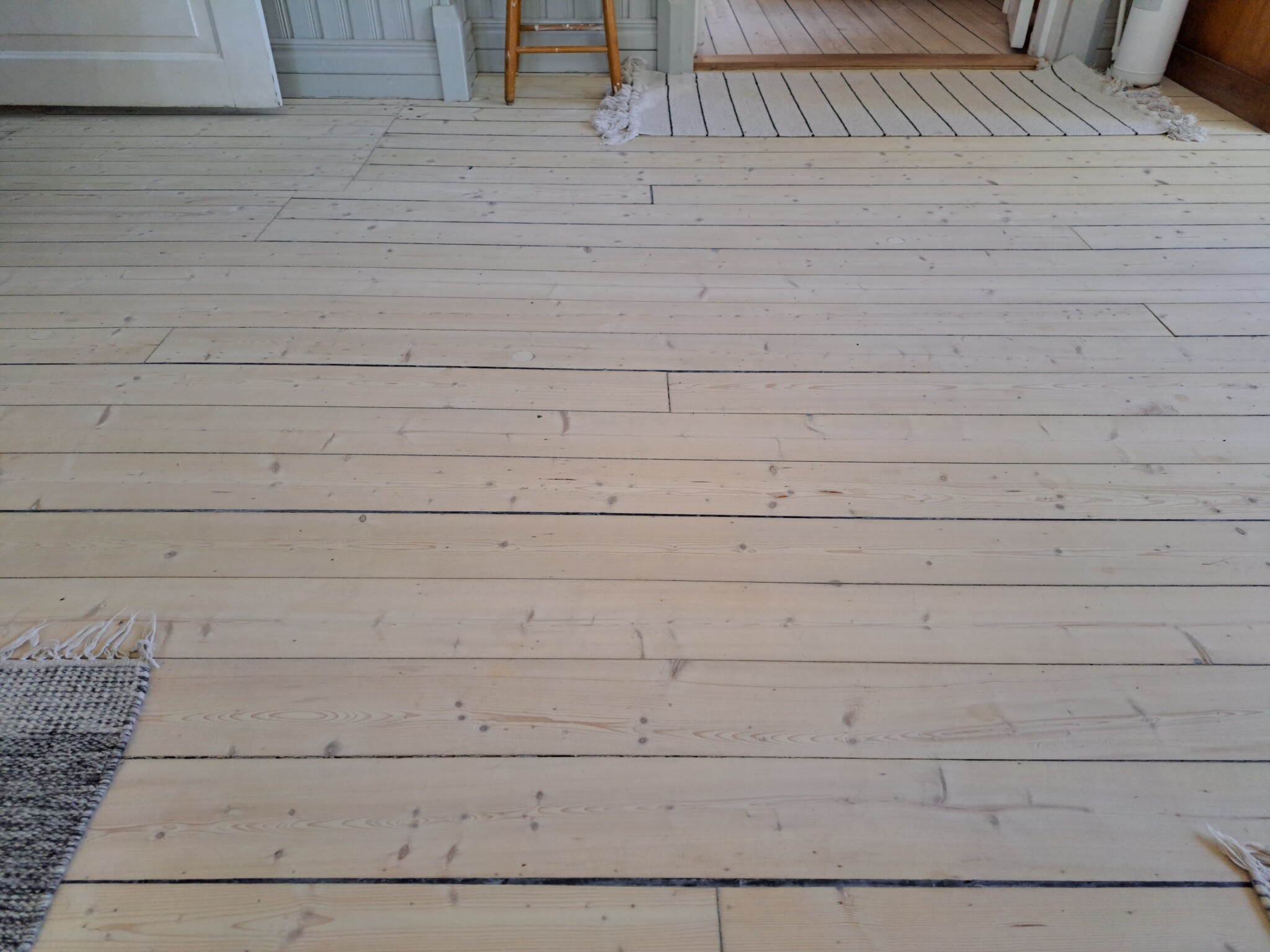

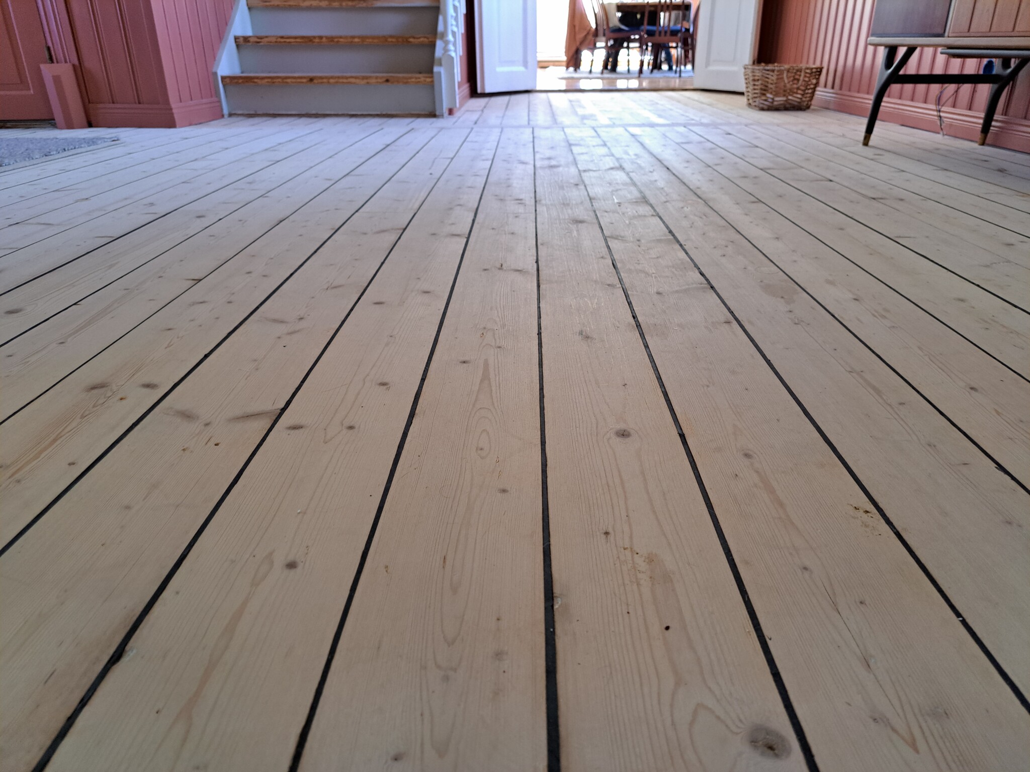

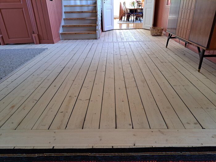

Jag och sambon flyttade in i ett församlingshem byggt 1882 & upptäckte att det fanns gamla trägolv i kåken under klickgolven som lagts ovanpå. Bort med dem och slipa, plugga och nåta om originalgolven under. Valde mellan att såpa, olja och vaxa som slutbehandling och bestämde oss till slut för att använda Herdins lut och sedan (deras) såpa golven i kök och entré. -Vilket vi i efterhand blev seminöjda med eftersom golven upplevs känsliga för smuts, vatten och fläckar som hund och barnvagn drar in. Nu är golven helt "nysåpade" och hade antagligen blivit slitstarka om vi fortsatt att såpa dem och byggt upp en skuryta.
Saken är den att jag ogärna fortsätter såpa eftersom vi funderar på om det hade varit bättre att hårdvaxolja (Osmo) de rum som utsätts för mest skit och vatten (dvs de golv vi idag har såpade..). Frågan är nu om de är möjligt att bara ångra sig och hårdvaxolja ovanpå nuvarande golv utan att slipa om det, för det pallar jag helt ärligt inte. -Eller om typ hårdvaxoljan inte fäster då pga fettet i såpan eller liknande.

Värt att nämna kan ju vara att vi inte aktivt gnussat in såpa med rotborste i golven, utan enbart såpat genom att skura golven med 10 L vatten till 8 dl såpa och grundat med den behandlingen ett par gånger, samt städat av golven med samma förhållande vid ett par/tre tillfällen.
Är det värt att härda ut med såpgolven och gå all-in på såpan, eller är det möjligt att hårdvaxolja de "såpskurade" golven? Någon som provat?
