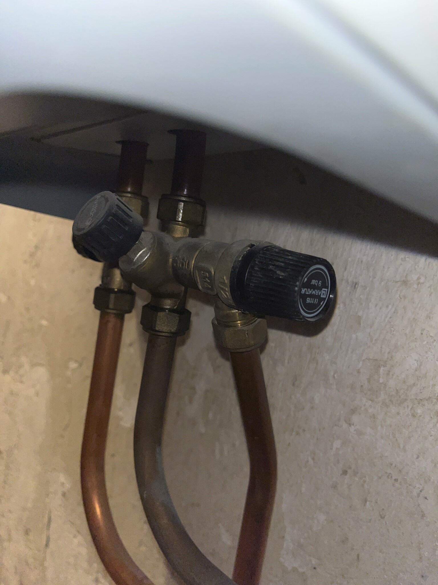

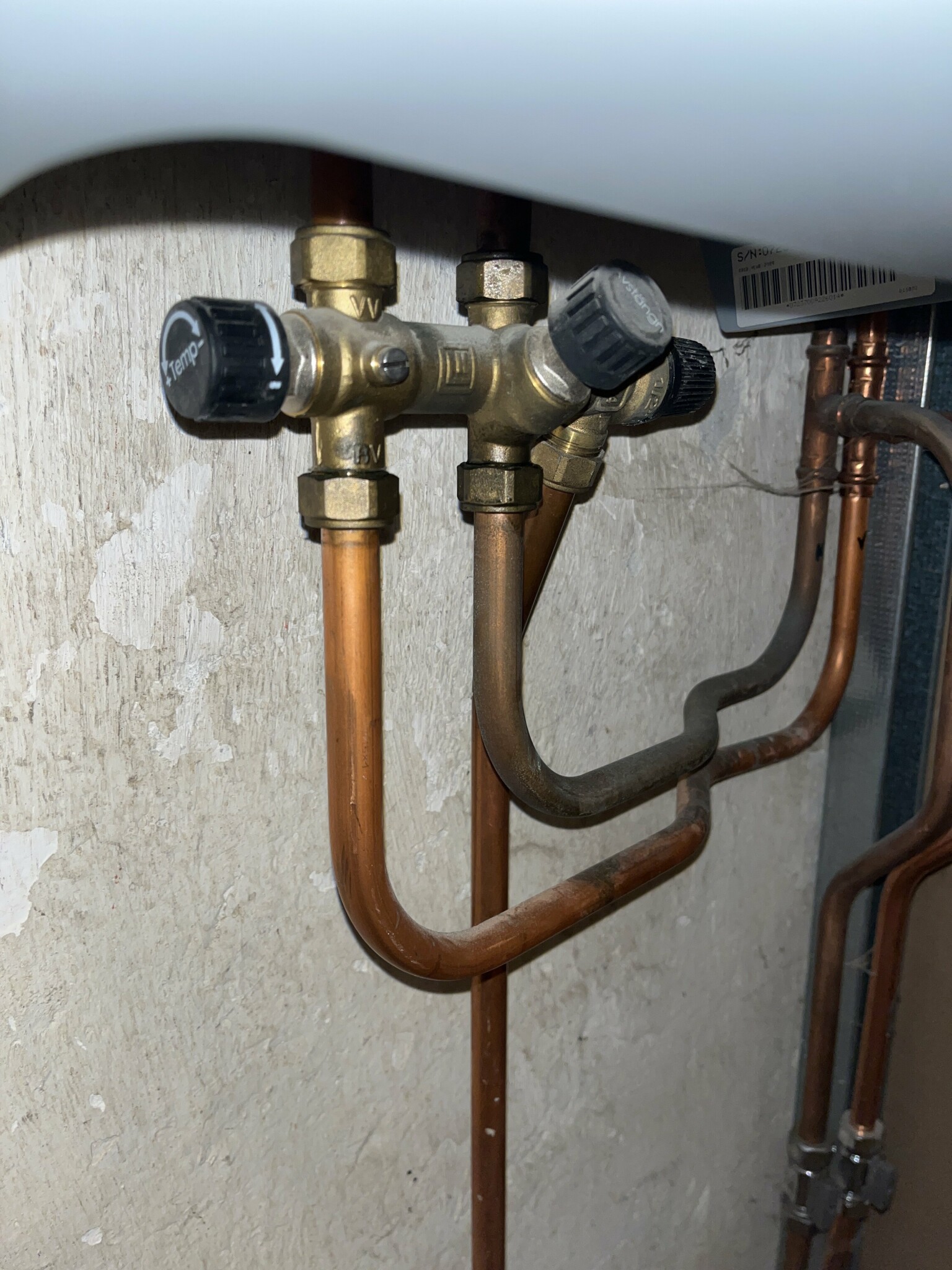

Jag har för några månader sedan köpt mitt första hus. Den förra ägaren nämnde när vi skrev kontraktet att hon hade dragit ner vattentrycket pga att hon hyrt ut det, men att det gick att öka det igen.
Nu är ju då frågan, hur?? Kan jag göra det själv eller måste jag kontakta rörmokare för det?

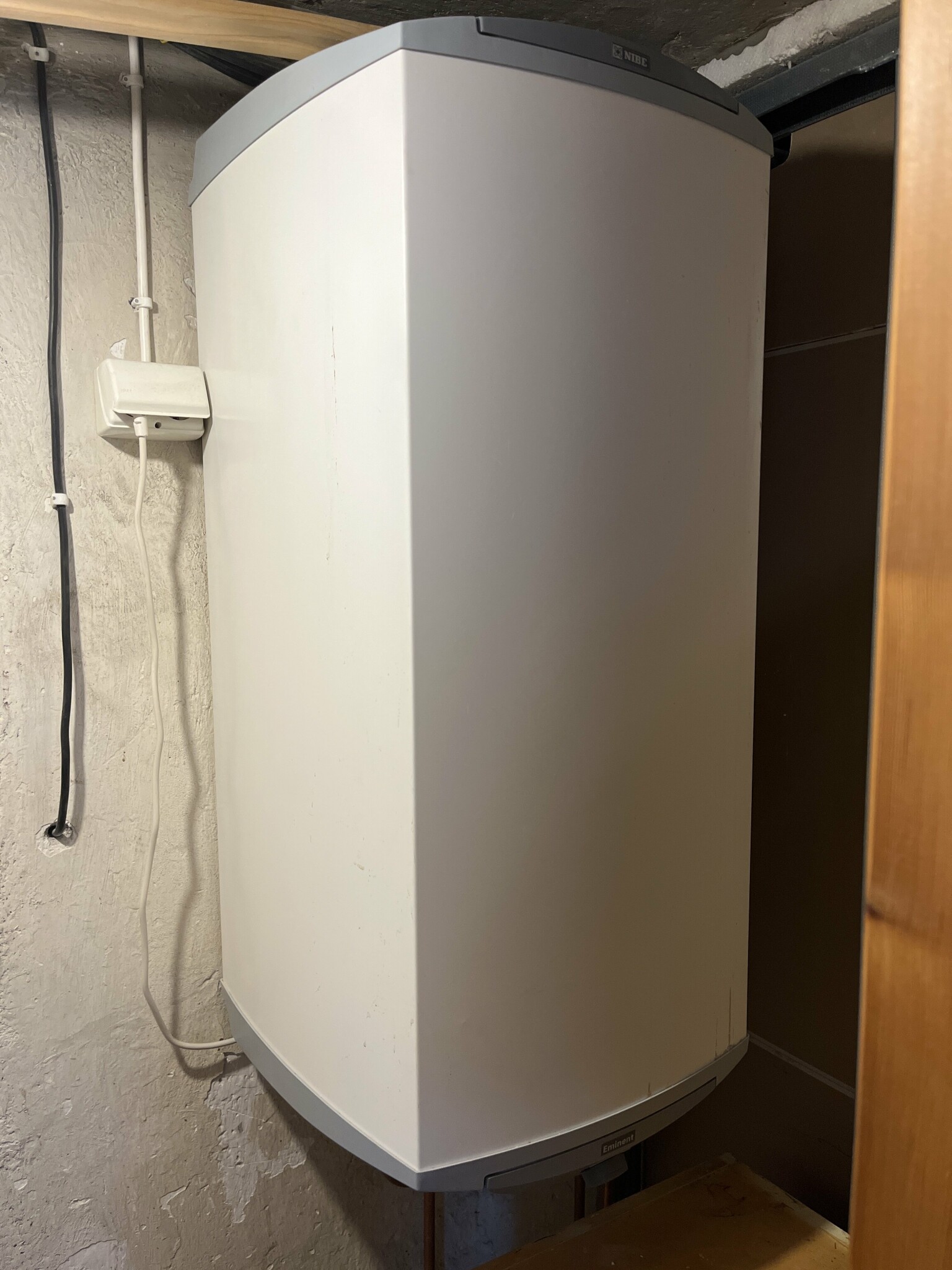

Har försökt läsa bruksanvisningen men blir inte klokare. Det är en Nibe Eminent.
På de svarta vreden undertill står det till vänster ”temp”, i mitten ”avstängning”, och till höger ”armatur 9 bar”
Eller är det någon helt annanstans det här kan regleras? Är vilsen!

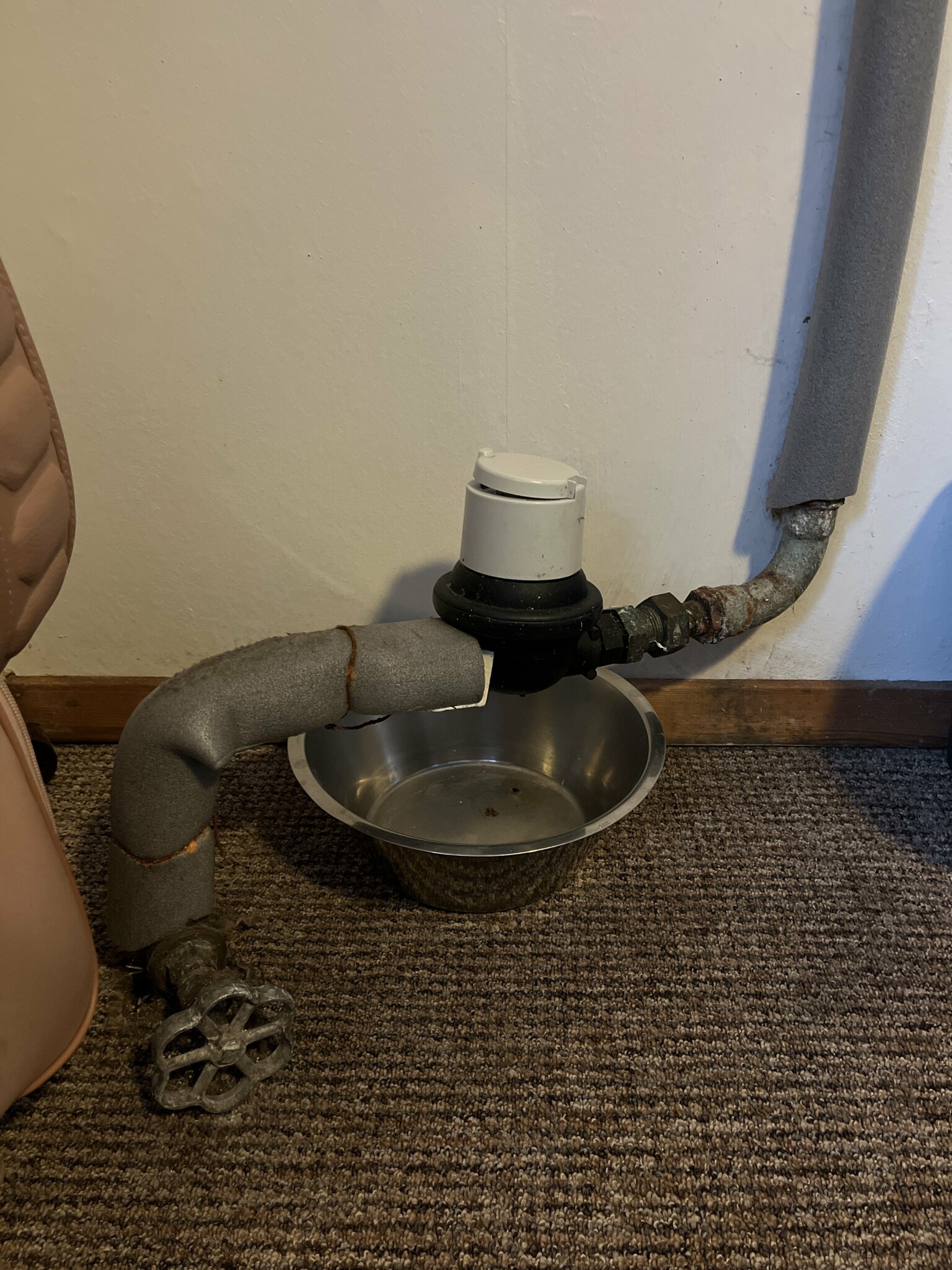

Kommunalt!

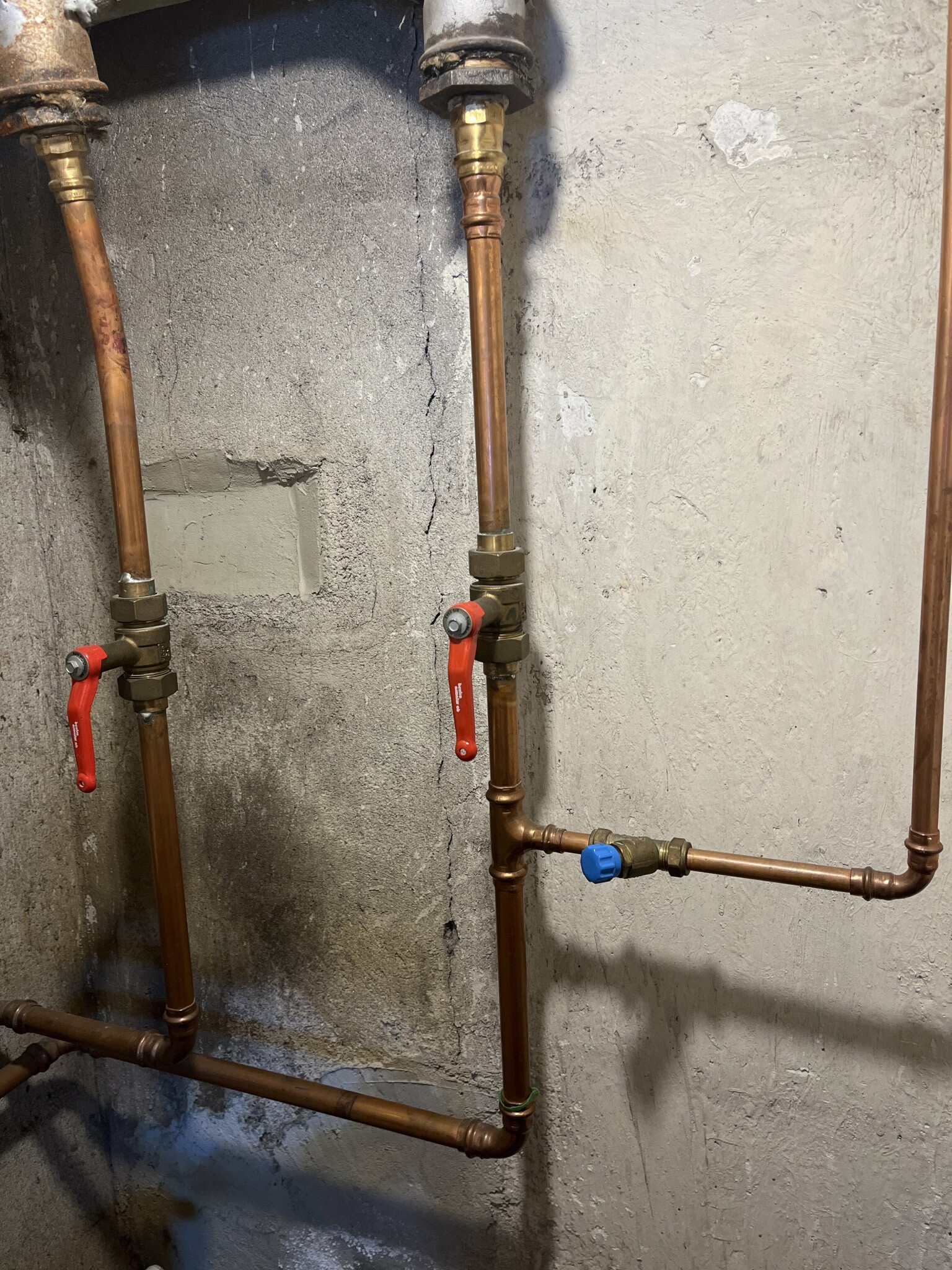

Följ ledningen från där den kommer in till vattenmätaren och kolla alla kranar/ventiler på vägen.
Då går det normalt sett inte att sänka trycket. Man kan strypa flödet genom att delvis stänga någon ventil på inkommande vatten.
Dilato
D Dilato skrev:
Följ ledningen från där den kommer in till vattenmätaren och kolla alla kranar på vägen.
Vattenmätaren sitter i rummet intill, är det detta vrede jag ska vrida på?
Det vet ingen, men det är väl lika troligt som någon annan kran.
Det kostar inget att prova..går den att öppna mer (är den strypt)?
Yes den gick att öppna mer, var i princip nästan helt stängd innan.
Vet inte om jag märker super stor skillnad på trycket dock. Men det kanske var den lilla skillnaden som säljaren menade.
