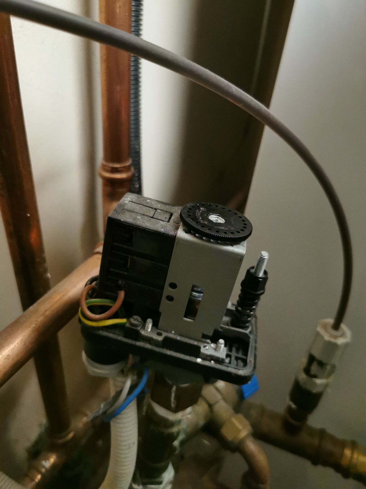

S soreneklof #1 Medlem · 4 inlägg 5 nov 2025 13:53 soreneklof Medlem 4 inlägg 5 nov 2025 13:53 #1 Vad gör svarta ratten och Vad gör lilla skruven till vänster? Inloggade ser högupplösta bilder Logga in Skapa konto Gratis och tar endast 30 sekunder
S soreneklof #2 Medlem · 4 inlägg 5 nov 2025 13:54 soreneklof Medlem 4 inlägg 5 nov 2025 13:54 #2 S soreneklof skrev: Vad gör svarta ratten och Vad gör lilla skruven till vänster? Lilla skruven till höger....!
HasseTeknik #3 Medlem · Uppland · 5 802 inlägg 5 nov 2025 14:26 HasseTeknik Medlem Uppland 5 802 inlägg 5 nov 2025 14:26 #3 Ställer trycket respektive hysteresen ( skillnaden mellan till-och-frånslag)
S soreneklof #4 Medlem · 4 inlägg 6 nov 2025 07:59 soreneklof Medlem 4 inlägg 6 nov 2025 07:59 #4 HasseTeknik skrev: Ställer trycket respektive hysteresen ( skillnaden mellan till-och-frånslag) Tack....verkar funka...
S soreneklof #5 Medlem · 4 inlägg 6 nov 2025 08:02 soreneklof Medlem 4 inlägg 6 nov 2025 08:02 #5 S soreneklof skrev: Tack....verkar funka... Ska vattentryck vara typ 5 och slå till vid 2-3?
Isakare #6 Medlem · Färentuna · 9 041 inlägg 6 nov 2025 08:03 Isakare Medlem Färentuna 9 041 inlägg 6 nov 2025 08:03 #6 S soreneklof skrev: Ska vattentryck vara typ 5 och slå till vid 2-3? Ja, det brukar vara bra.
