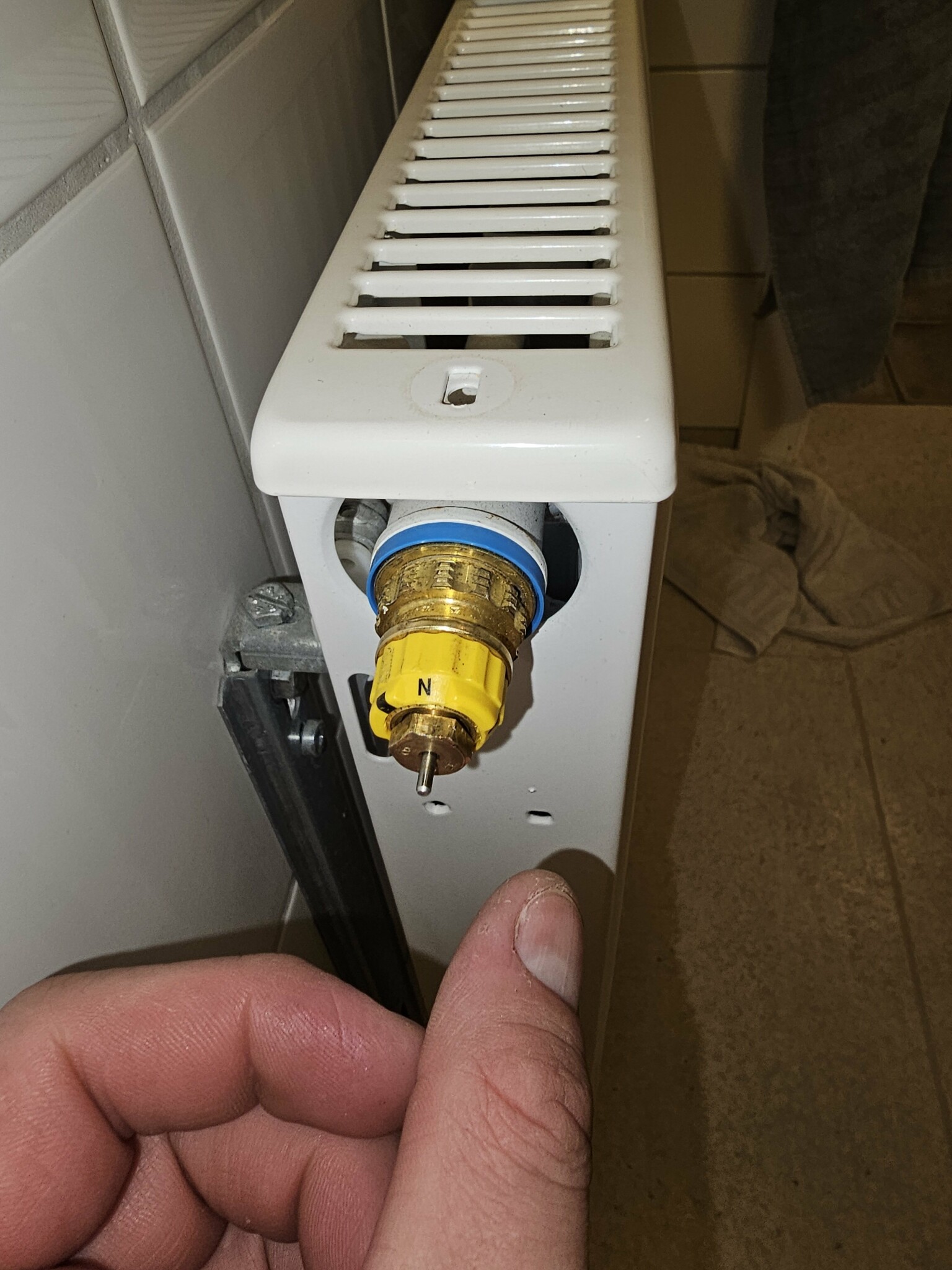

Hej har vääääldigt kallt i min lägenhet. Nägon som vet hur jag ska göra för att få ut max ur elementen? Borde ju gå att fibbla med termostaten?
Anmäl det till hyresvärden. Kontrollmät temperaturen inne. Tillfälligt kan man linda blöta frottéhanddukar kring termostaterna för att kanske får ut lite mer värme...

Okej okej det går med andra ord inte att göra något så termostaterna bara ger full effekt hela tiden?

Finns många olika termostater och termostatventiler. En rörmokare kanske kan ordna det om denna känner igen modellen.

Såg nu att jag glömt lägga upp bilderna 🤣 men de är uppe nu
Har aldrig sett den modellen tidigare. Den gula ringen med siffrorna reglerar sannolikt förinställningen för att radiatorn ska ge lagom med värme. Man kan prova med att öka ett steg och se om radiatorn blir något varmare.
ganooo och 1 till
Om du plockar av termostaten som du gjort så begränsar den inte utan ger den max.
Däremot om du har för kallt inne så är det ett problem för värden att ta hand om.

Ahaaa så det hjälper inte om jag justerar den gula? Håller på att vrida på alla i lägenheten för att hitta bästa inställningen 🤣
Haha vafan sluta och fippla, kan bli mer tokigt. Konstigt att inte förinställningen är låst dock.

Egentligen så ska inte hyresgästerna hålla på å fippla med förinställningen.
För när du fipplar på dina radiatorer så förstör du värmen för dina grannar.

Tog av det gula plastskitet. Men kan vrida på den jäveln i 5 minuter utan att något händer. Så jag skiter I det nu.
Nu har du sabbat förinställningen.
Sluta fippla! Ja du kan snurra den resten av ditt liv. Det är inte en skruv med som bottnar efter ett tag.
