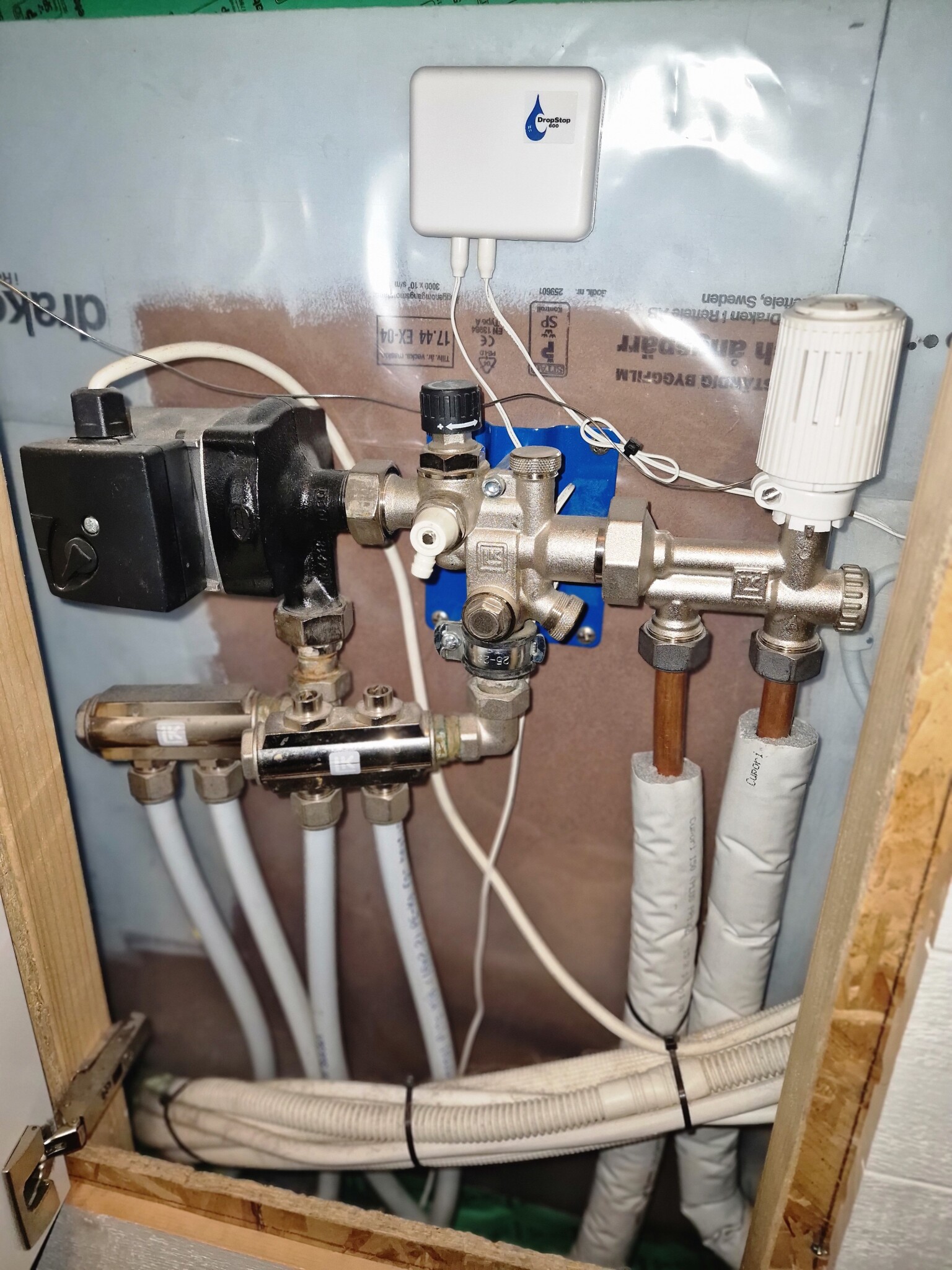

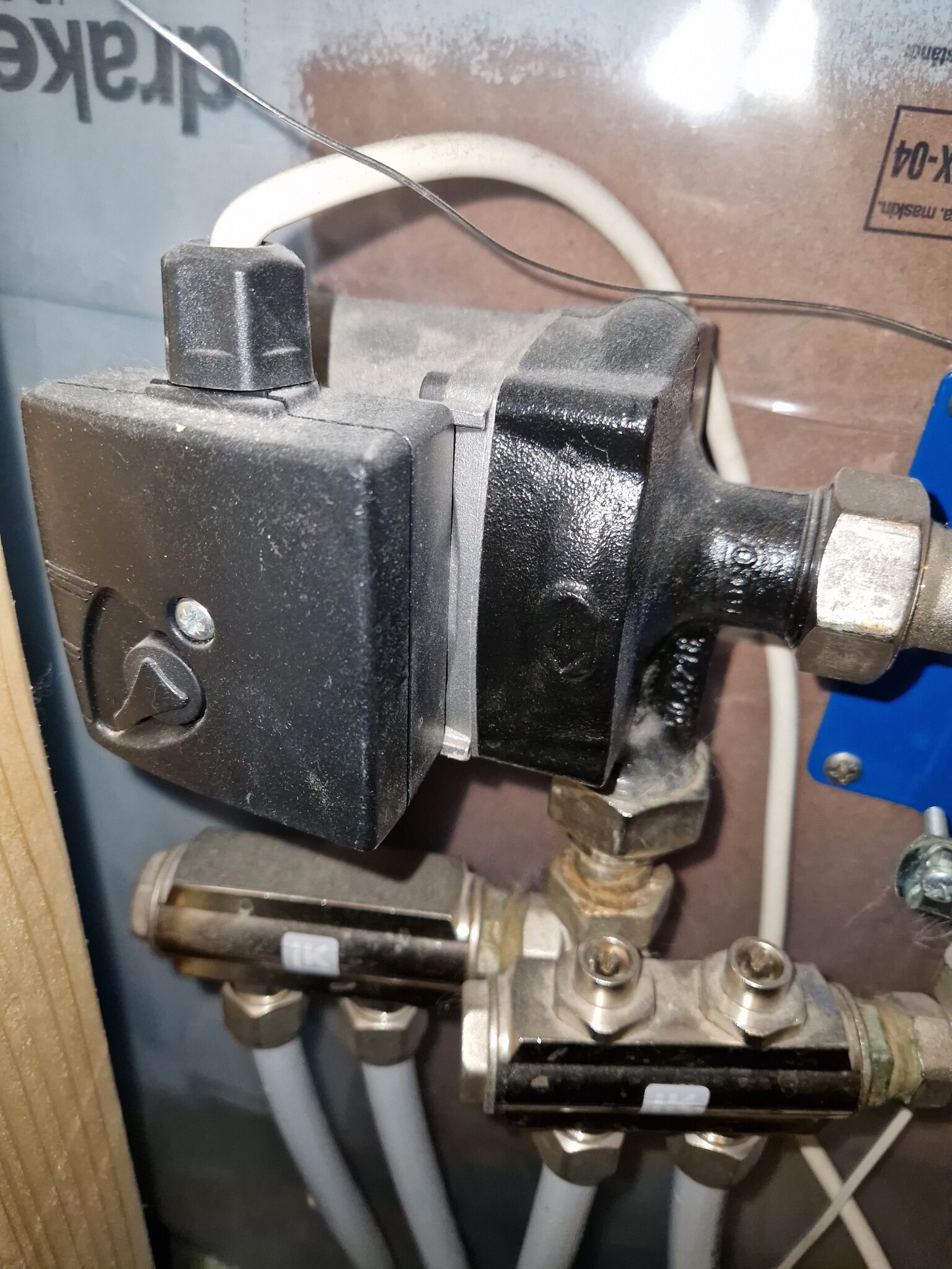

Vi upplever att värmen i golvet är lite väl svag nu på vintern, det blir inte så varmt i badrummet som vi önskar även om vi sätter termostaten på max (givaren från termostaten sitter i badrummet).

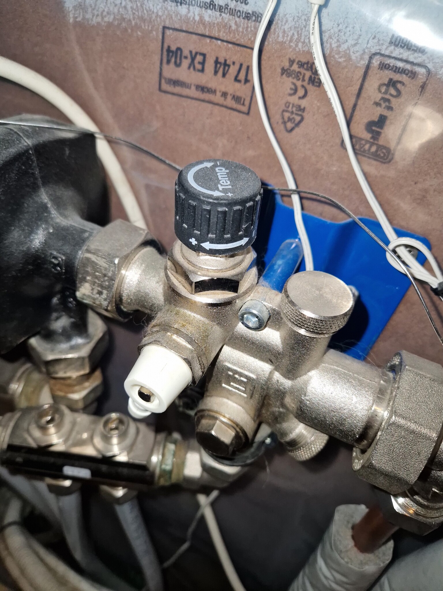

Jag misstänker att det är den svarta ratten man ska justera på men samtidigt har jag för mig att man inte får ändra denna hur som helst eftersom det kan förstöra golvet. Så hur reder man ut vad som är okej?
En tanke är att lägga en Aqara givare kopplad till Homey på golvet i badrummet för att mäta temperaturen över tid, den mäter dock bara luften nära golvet då. Men jag tänker att det kanske kan ge en indikation för hur mycket värme golvet ger och sen matcha det mot vad det borde klara av? Gissningsvis är det ganska lågt ställt.
Värt att nämna är att jag försökt skruva åt värmen i hallgolvet något och öppnat flödet för fullt mot badrummet men märker egentligen ingen större skillnad mellan dem.

Här har du manualen,
https://www.lksystems.se/globalassets/inriver/resources/se.33.c.134_lk-minishunt-m60.pdf
Svarta vredet är maxtermostaten.

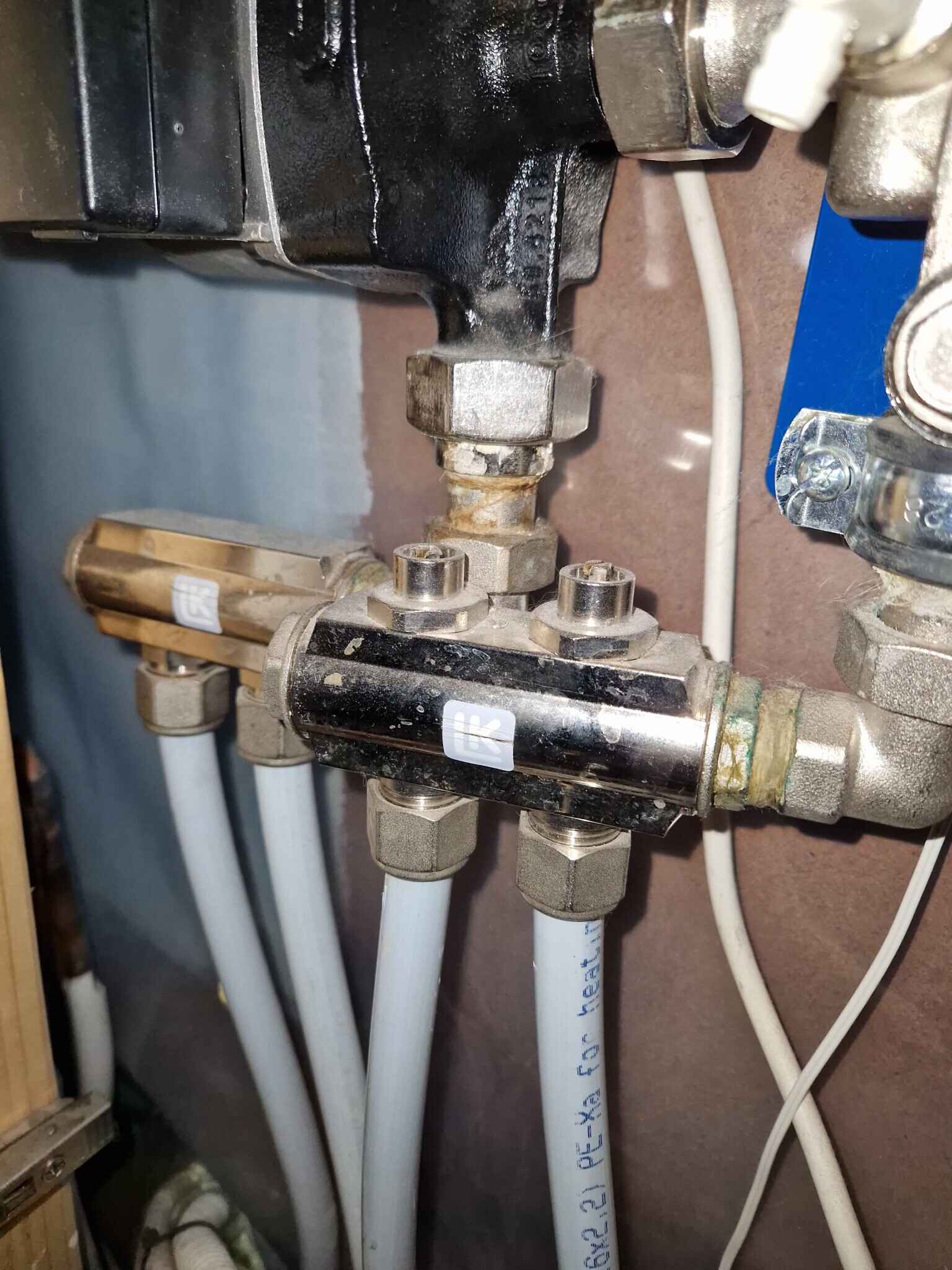

Vilken framledningstemperatur & returtemperatur är det till/från golvvärmeshunten (radiatorsidan)?
Difftemperaturen bör vara 7-10⁰.
Vilken temperatur är det på fördelarna?
Difftemperaturen bör vara 3-5⁰.
Klinkers tål typ vilken temperatur som helst, däremot bör/"ska" inte golvytans temperatur överstiga 26-27⁰ oberoende material, om inte tillverkaren anger annat.
Mät temperaturena på slingorna, difftemperaturen mellan in/ut bör vara 3-5⁰.
Är det större difftemperatur så behöver flödet genom slingorna ökas.
Ju lägre difftemperatur ju mer värmeenergi kan överföras, å då kan framledningstemperaturen sänkas.

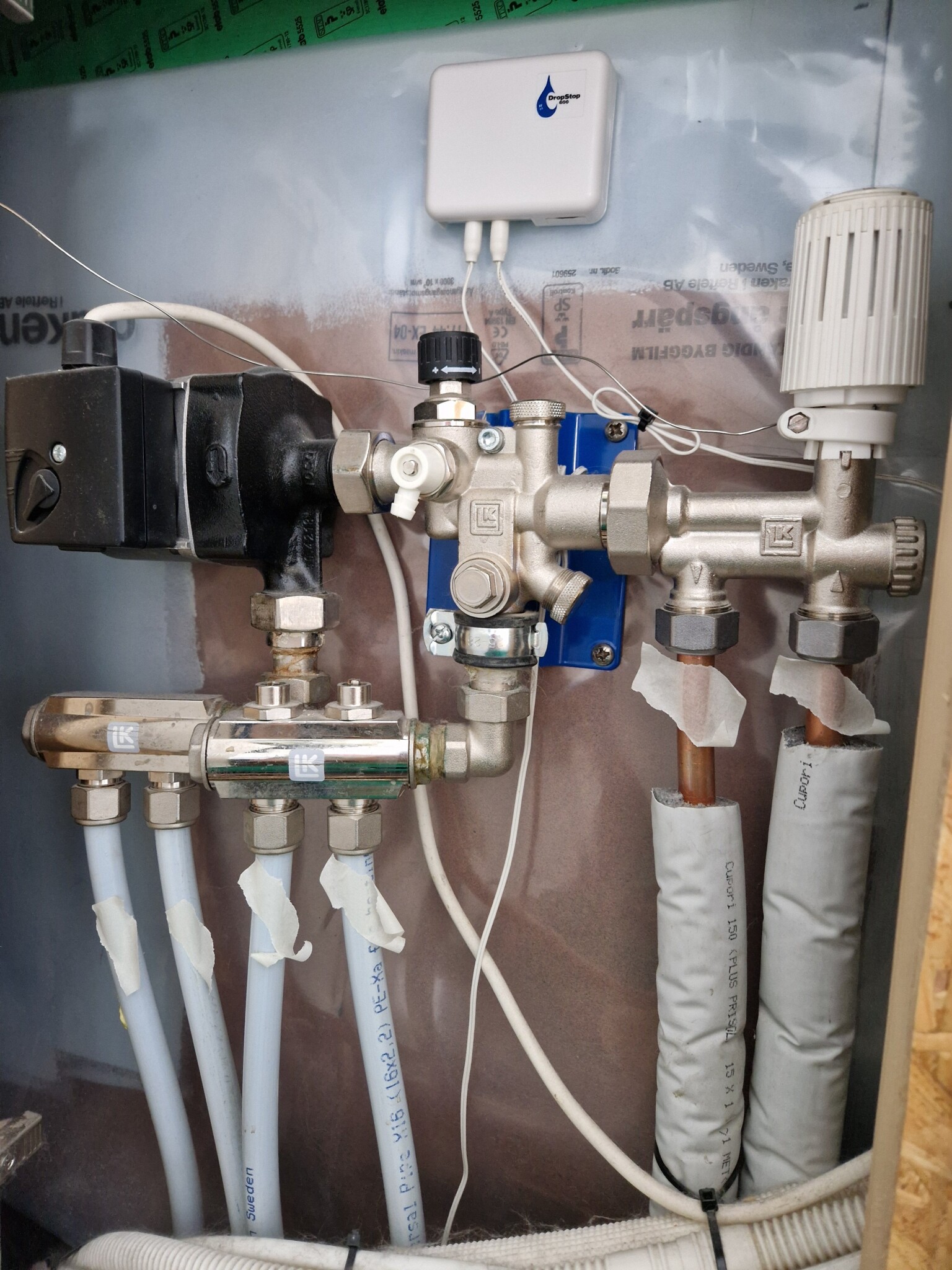

Har nu försökt möte med lasermätare, svårt att få helt stabila värden men såhär ser det ut :
Från vänster till höger :
40.8
41.5
40,8
41
45
46.8
Båda golven ligger just nu på 30 grader vilket jag förstår är i överkant? Behöver ju justera ner systemet?

Med de där mätvärdena (som i praktiken är lite fel) så är det alldeles för högt flöde på golvvärmevattnet/sekundärsidan, typ ingen difftemperatur.
Du skulle egentligen behöva minska/strypa flödet lite.
Även primärsidan/radiatorsidan är det för högt flöde genom golvvärmeshunten, bara 2⁰ i difftemperatur.
Du skulle egentligen behöva strypa flödet genom golvvärmeshunten en del.
Gör denna strypningen innan du ändrar flödet på golvvärmeslingorna.

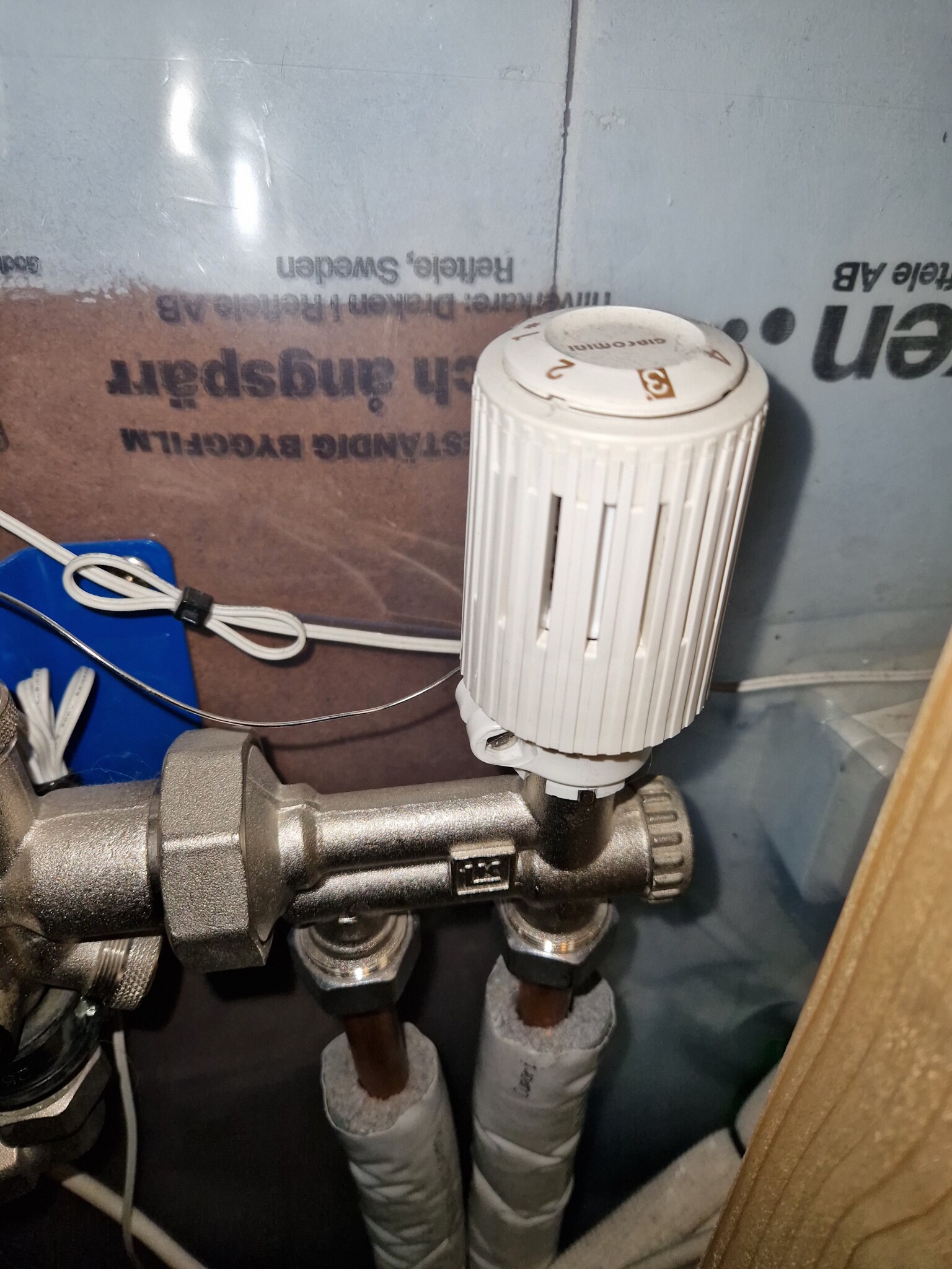

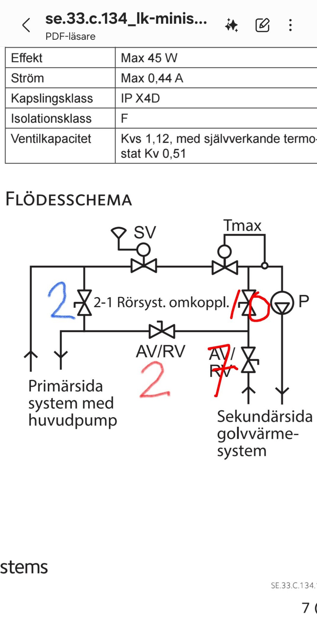

Tack, så först ska jag justera flödet på primärsidan, är det 2an man skruvar av då och justerar någon insektsskruv där?
När man fått rätt på hastigheten på primärsidan så ska man skruva ner även den högre justerskruven här :
Men ändå se till så att det finns ett flöde där och att det är typ samma på båda?
Tyvärr saknas informationen i manualen hur man justerar primärsidans flöde vid tvårörssystem
Ja, det gör man via "2".
Blå 2, är en-/tvårörsinställningen, bypassen, 10 mm insex, ska vara inskruvad vid tvårörssystem, bypassen stängd.
Röd 2, är förinställningen/Kv-värdet, 4 mm insex, det är den du ska justera för att ändra flödet på primärsidan. Utskruvad = fullt flöde, inskruvad = strypt flöde.
