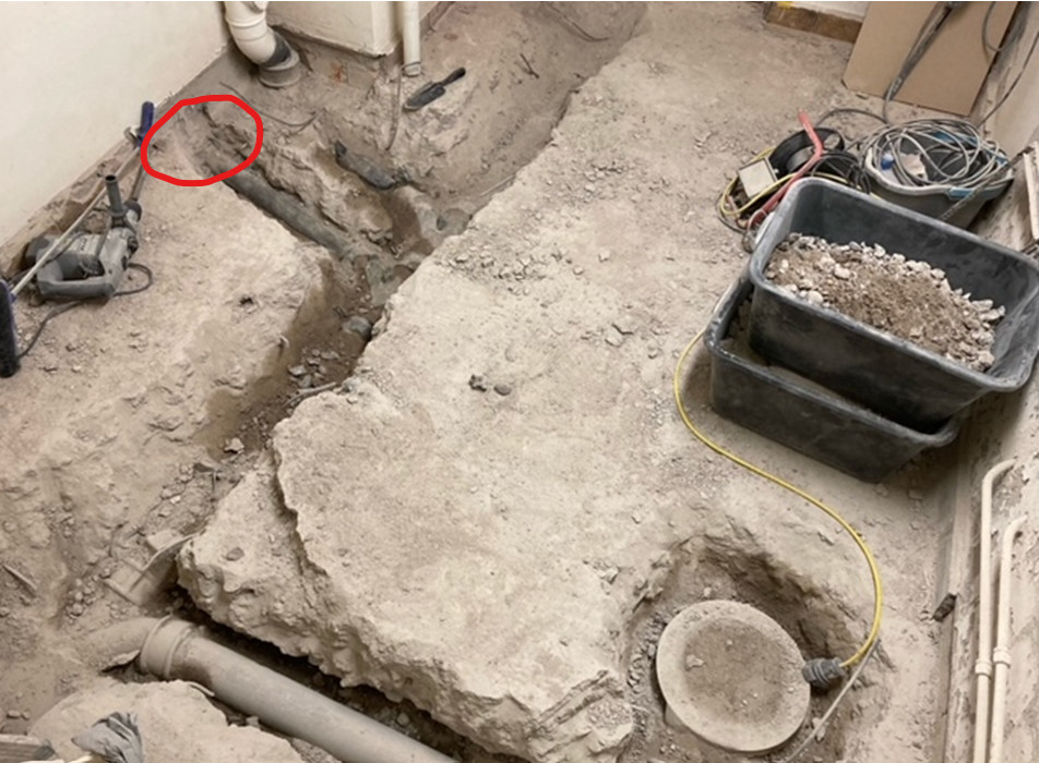

jag håller på att renovera tvättstugan och passar då på att byta stammarna, börjar närma mig slutet av bilningen av den sjukt hårda betongen.
till frågan, hur kapar jag de gamla rören i gjutjärn smidigast? Samt var börja kapa dom, dvs hur mycket gods ska jag ha kvar? Behöver jag ha några övergångar eller kommer de nya plaströren passa rakt på?
tack på förhand

Du skarvar med en passande gummimuff och det måste finnas en frilagd nog lång och rak rördel för att muffen ska få plats.

Nästa fråga, vad använder jag för att lägga igenom gravarna med sen? EPS?

Lecakulor och sedan sista biten med eps
