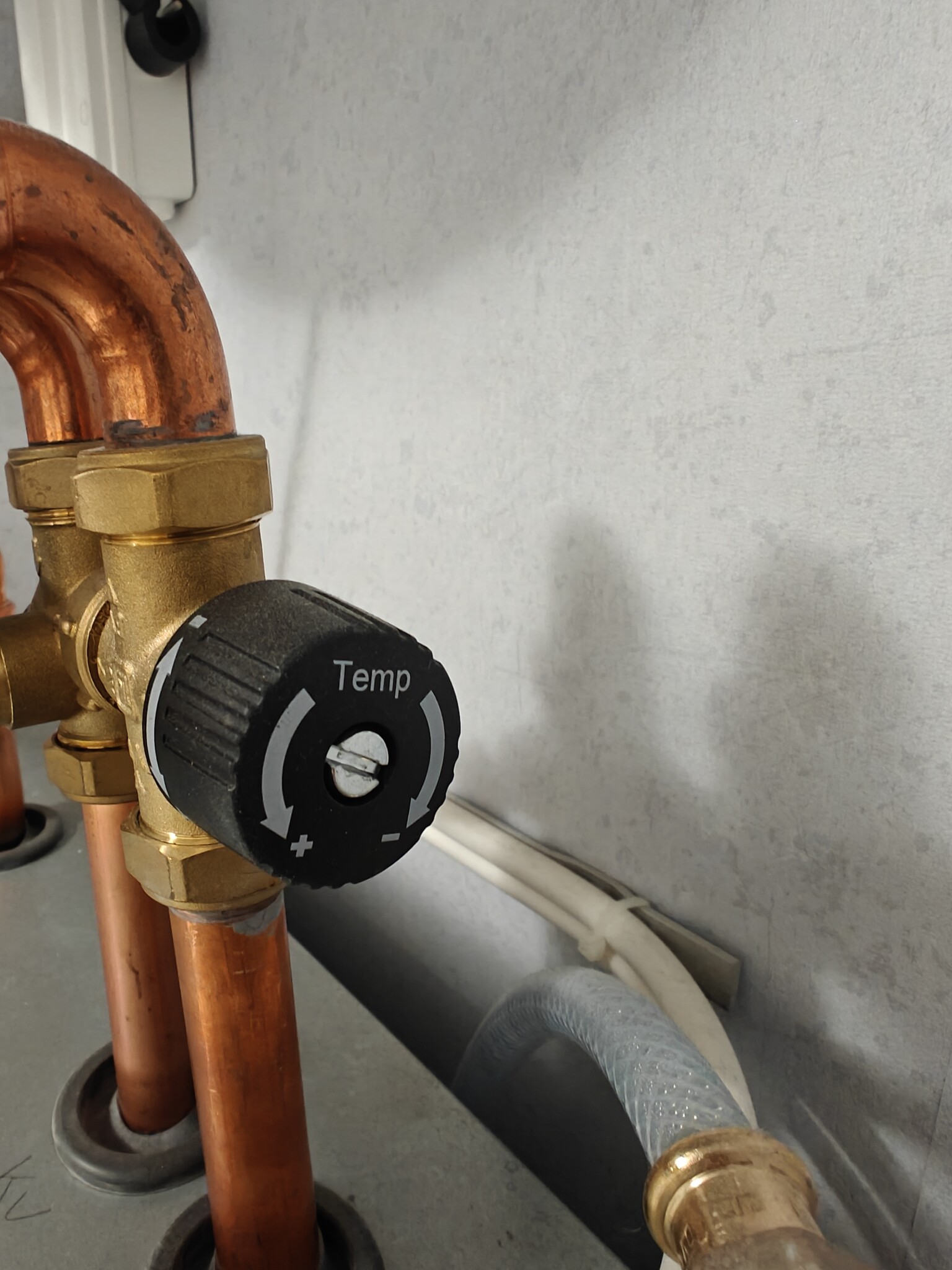

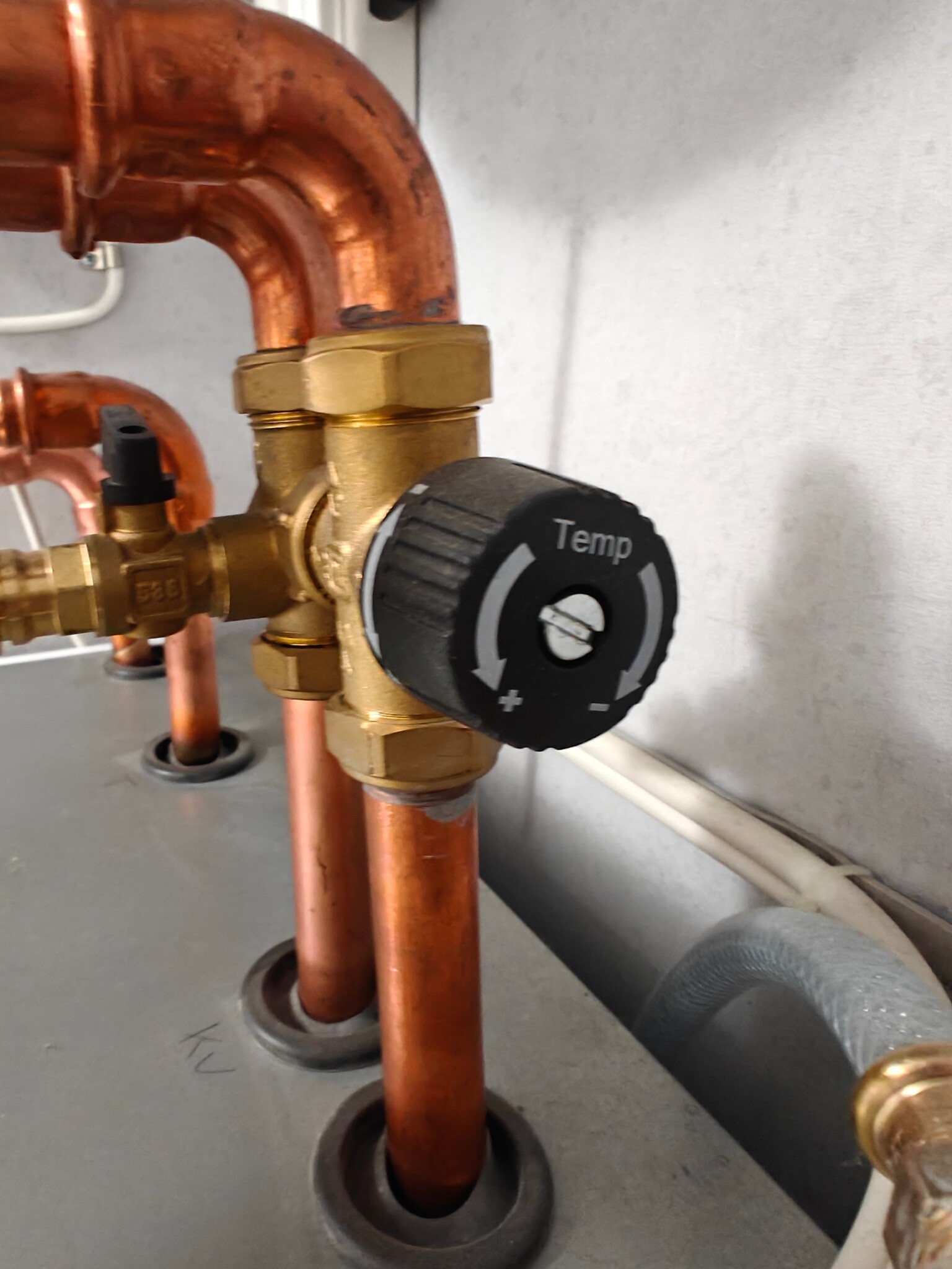

Första bilden visar blandningsventilen - dvs blandar i kallvatten när man tappar varmvatten för längre temperatur ut i varmvattenledningarna. tex på VVB ställd på 90 grader så är kallvatteninblandning nödvändigt för att inte få skållhett vatten ut i kranarna.
Du får skruva i minusriktningen på denna och se om temperaturen i kran blir mer rimlig, dock skall det heller inte ge för kall vatten i mellantiden när den inte har kört legionella.
Ja okej. Vi har normalt 52c i pumpen och då får man ca 50c vid kranarna. Så jag tänker hetta upp den till 60 och sedan vrida ner så man får ca 52-54 i kranen. Borde ju funka då.X xxargs skrev:Första bilden visar blandningsventilen - dvs blandar i kallvatten när man tappar varmvatten för längre temperatur ut i varmvattenledningarna. tex på VVB ställd på 90 grader så är kallvatteninblandning nödvändigt för att inte få skållhett vatten ut i kranarna.

Riktigt varmt varmvatten är ju guld när man diskar mm, men gillar man inte det så är det ju bara att justera ner på blandningsventilen. Att justera ner inställningen i VP har fördelen att du kommer spara lite energi pga högre COP vid lägre temperaturer, men ger lägre VV-kapacitet och viss risk för legionella om man sänker under gränsen.

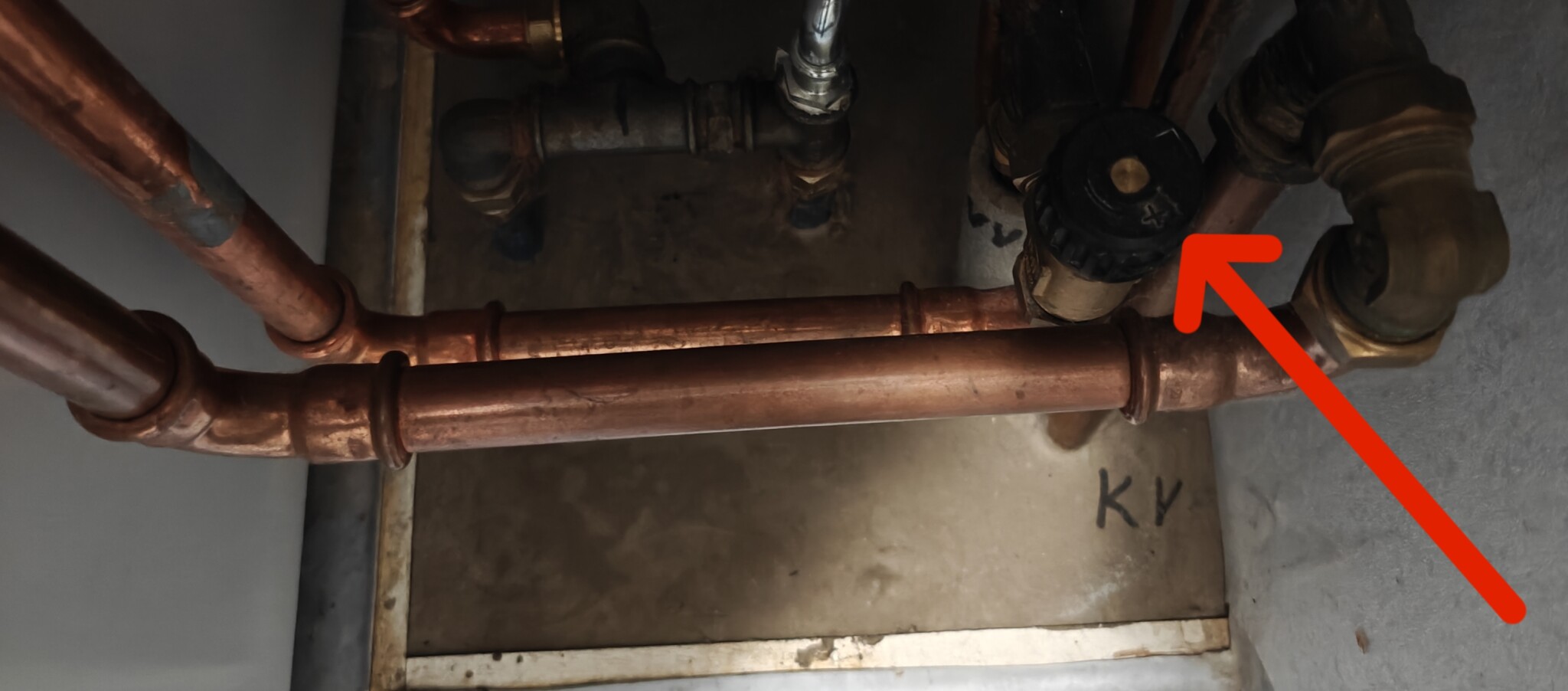

Jag justerade in ratten vid pumpen så att jag fick ut 52c i kranen om det var 60c i tanken. Nu när den mer vanliga tempen på 52c är i tanken får jag dessvärre bara ut 49c i kranen. Så tyvärr lite för mycket i inblandning där.
Ja undrar verkligen vad ratten vid golvet gör för den har ju bara varmvatten anslutning.
