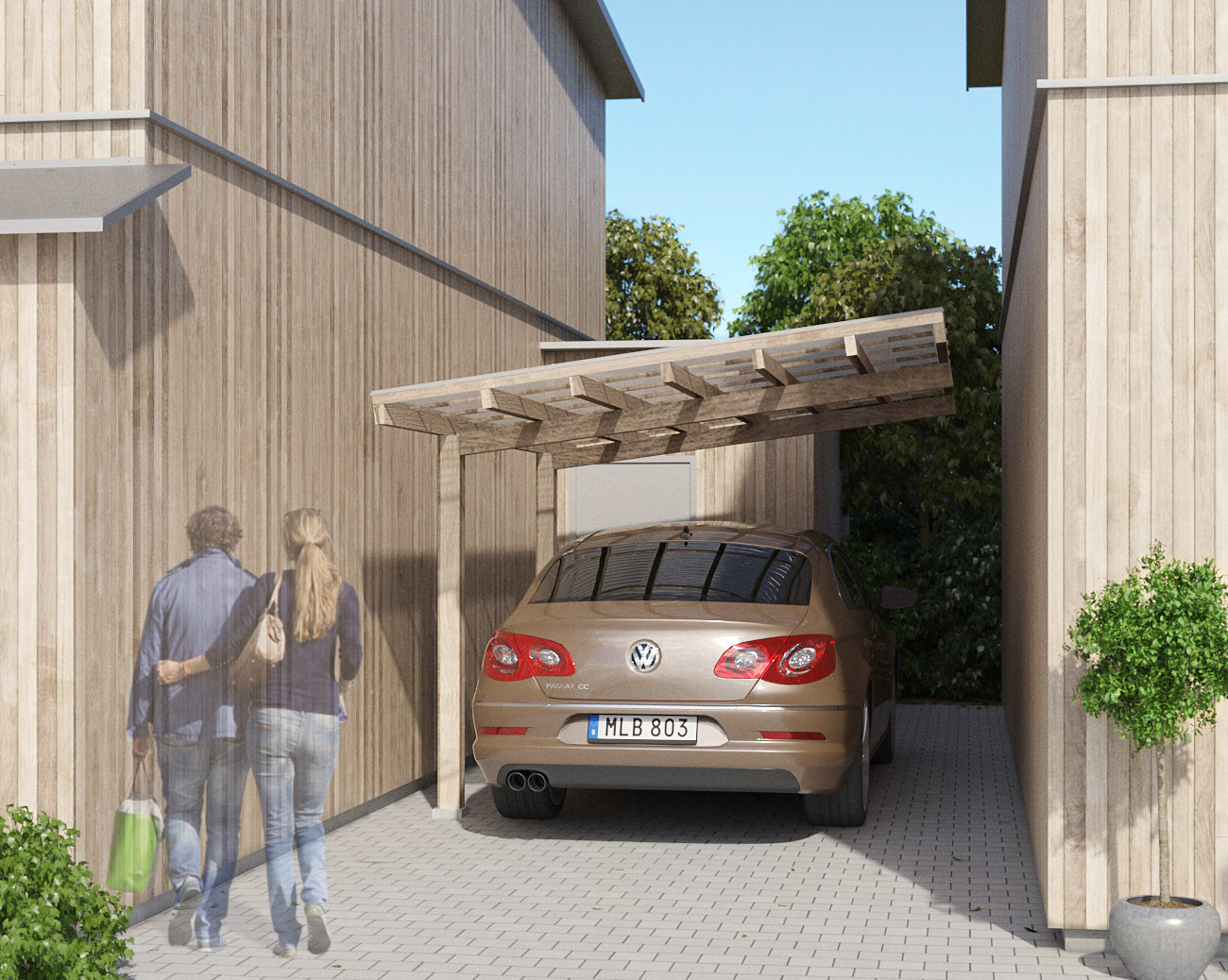

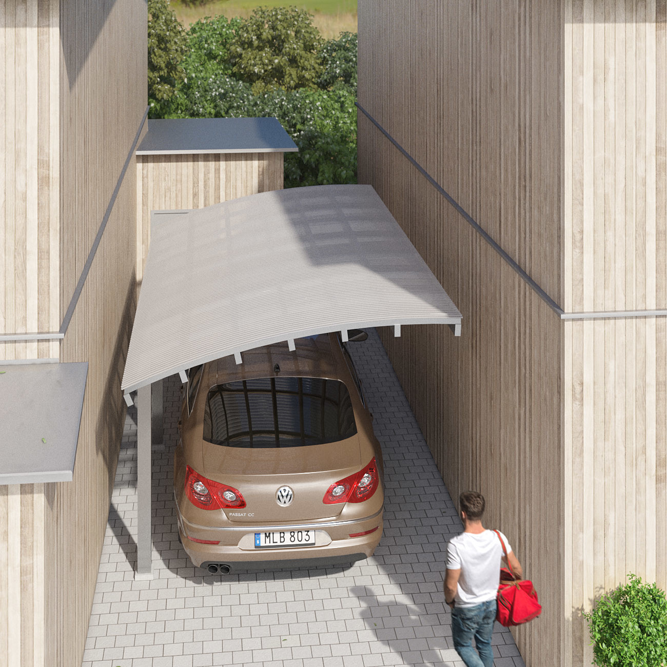

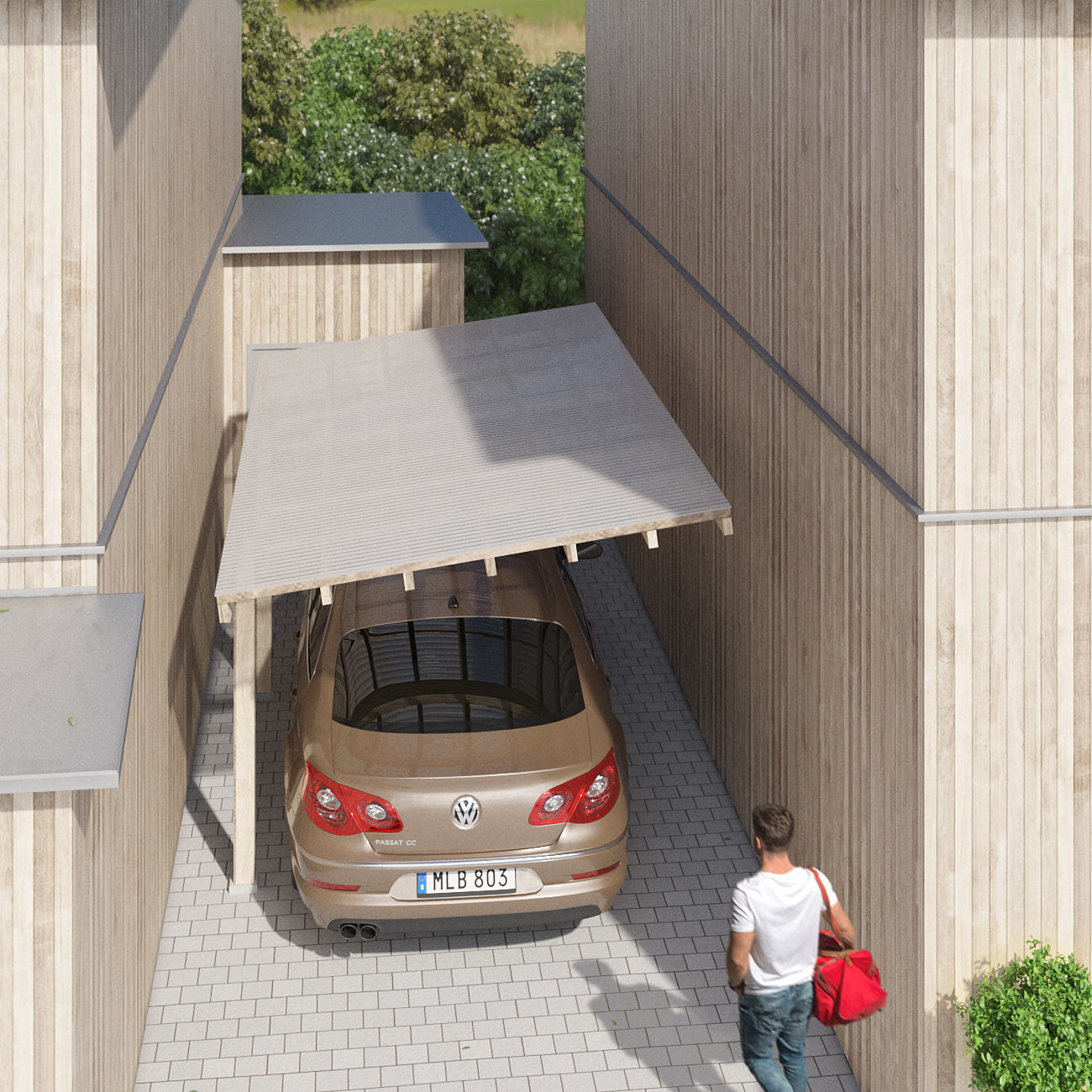

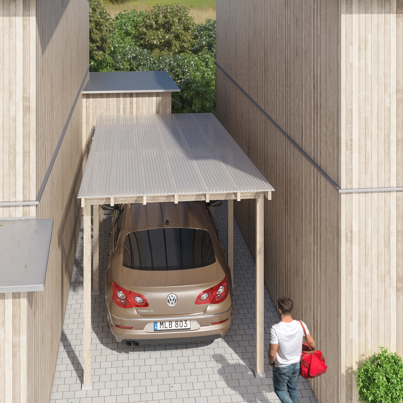

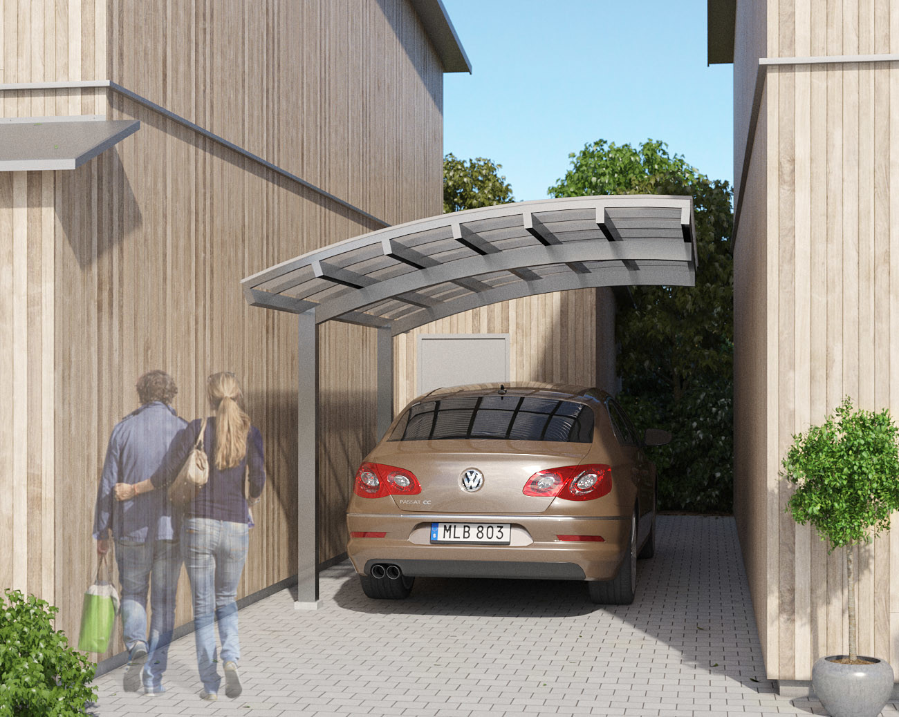

Två månader sen men nu är bygget igång iaf. Nu har vi fått förslag på hur carporten kan se ut. Förslag från byggaren alltså.
Överst originalvarianten.
Vad tycker ni? Alla förslag är ju så klart sämre än originalet. Dessa byggs i så fall som skärmtak med max 15 kvm om jag förstått saken rätt.
Har inte fått några mått. Har en vecka på oss att säga vilket vi vill köra på.
Kompensationen för denna försämring blir i procent räknat 0,75 %. Vettig nivå?

Jag skulle absolut gå på originalalternativet. Om inte så skulle jag välja bort alla tak som är böjda eller sneda. Det kommer att regna, falla ner löv snö mm med alternativförslagen och de ser inte särskilt snygga ut. En kompensation om 0,75% skulle jag inte gå med på.

Den sitter inte fast i huset. Det är samma tre alternativ som visas flera gånger med olika vinklar.
(var väl att det inte fick sitta ihop enligt planen som gjorde originalförslaget otillåtet?)
Jag tycker den som lutar bakåt ser bäst ut. Men beror på måtten om man vill ha stolpar bara på ena sida för att det blir för trångt annars, så kanske det är tvunget med något av de andra.
Är det tänkt att vara utan uppsamling av regnvatten från taket, eller bara inte ritat på bilden? Kul att gå där i takdroppet annars...
Alternativet med stolpar i alla hörn ser ut att bli väldigt trångt, så det skulle jag definitivt välja bort. De övriga två är en smakfråga, men i detta fall föredrar jag den rundade formen för att få en liten kontrast till de i övrigt kantiga huskropparna.

Det där med vatten in i stolparna låter mindre bra. Dels så kan det då bli väldigt svårt att rensa om det sätts igen av löv osv. Dels så kommer de rören att behöva bytas någon gång, då är det tråkigt att stuprören är en del av den bärande konstruktionen.
jag gillar lösning med bara stolpar på en sida. Men jag skulle nog be att få grundläggningen förklarad, och ev. granskad. Det går att få till sådana lösningar, men en enkel billig grundläggning med stolparna ner i några betongklumpar, kommer att tippa om lagom många år, när garantin gått ut.
