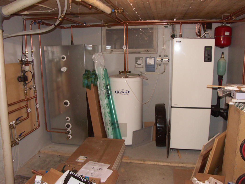

Skissar på huset och undrar lite hur stort rum man kan behöva för "värmerummet" Antingen jag har berg/jordvärme eller enbart luftvärme. Har ni EL centralen där också ? Var är det praktiskt att ha det,Bottenplan i vägg med klädvård rummet ?
räkna med ett rum på 3-4kvm minst där kan du placera vvb/panna,elcentral mm
VP, acktank + vvb tar upp exakt 3kvm hos mig. Till detta kommer lite väggyta för golvvärmeprylar.

Det är ungefär 270kvm som skall värmas. Trähus byggt 47.
Bergvärme. Nibe 1210-7kW. Har både radiatorer och gv så jag har en shunt för golvvärmen. En kamin kommer installeras någon gång när jag får tid till det, mest för myspys, men det är ju ett fantastiskt bra sätt att klara de kallaste dagarna också.
Så här ser det ut, ungefär:
