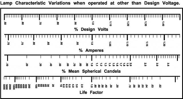

Här kommer ett diagram från en lamptillverkare.
Tänk dig en lodrät linje som förbinder alla kurvorna.
Exempel:
För att få ner ljusstyrkan på en lampa till 50% så får man sänka spänningen till 81.5%
Strömmen minskar då till 89.5%
Ström * Spänning ger då att effekten minskat till 76%.
Notera att lampan då håller ca 10 gånger längre!
/Hasse
