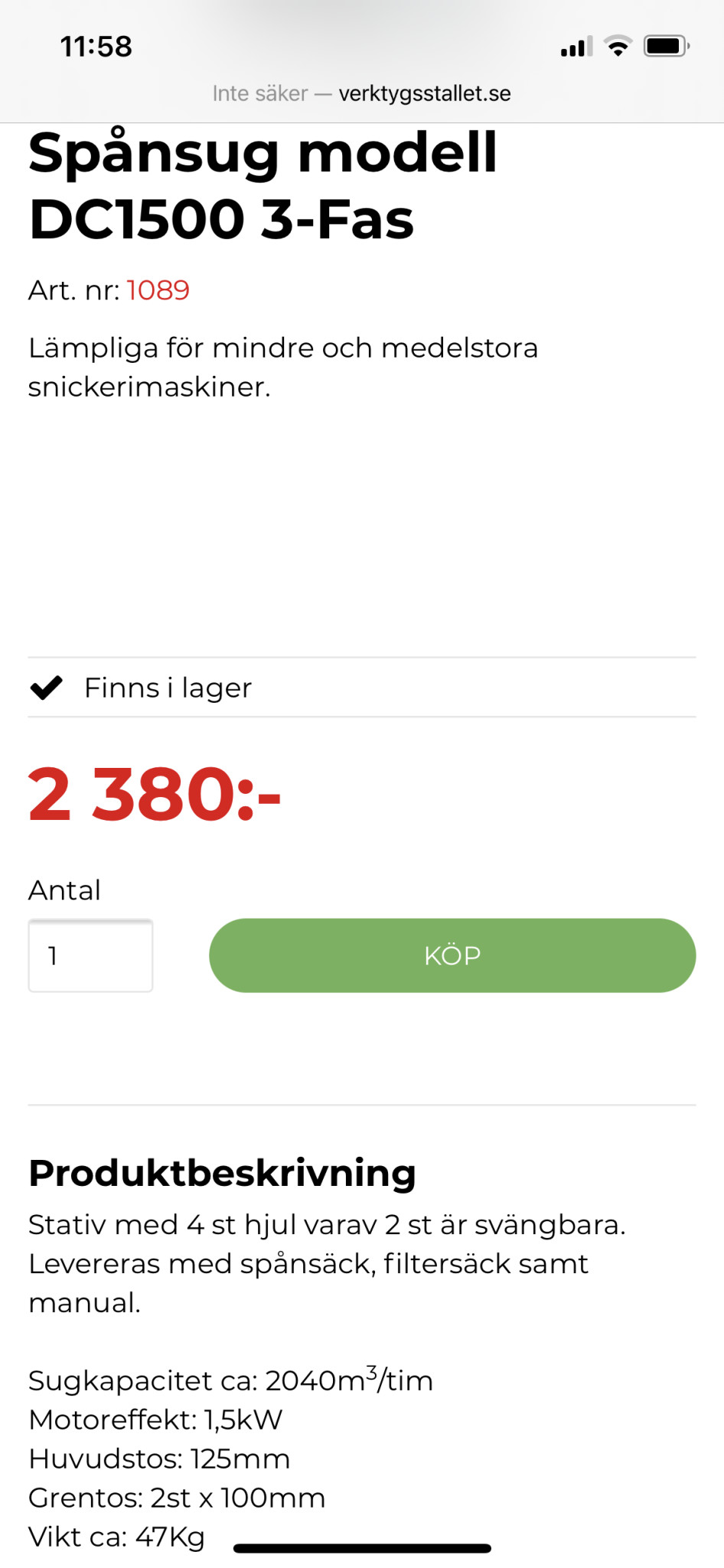

Nu kom det upp en likadan på blocket. Jag missade den dock.
Funderar på om denna kanske hade räckt. http://verktygsstallet.se/sortiment/trabearbetning/spansugar/spansugar/spansug-modell-dc1500-3-fas/

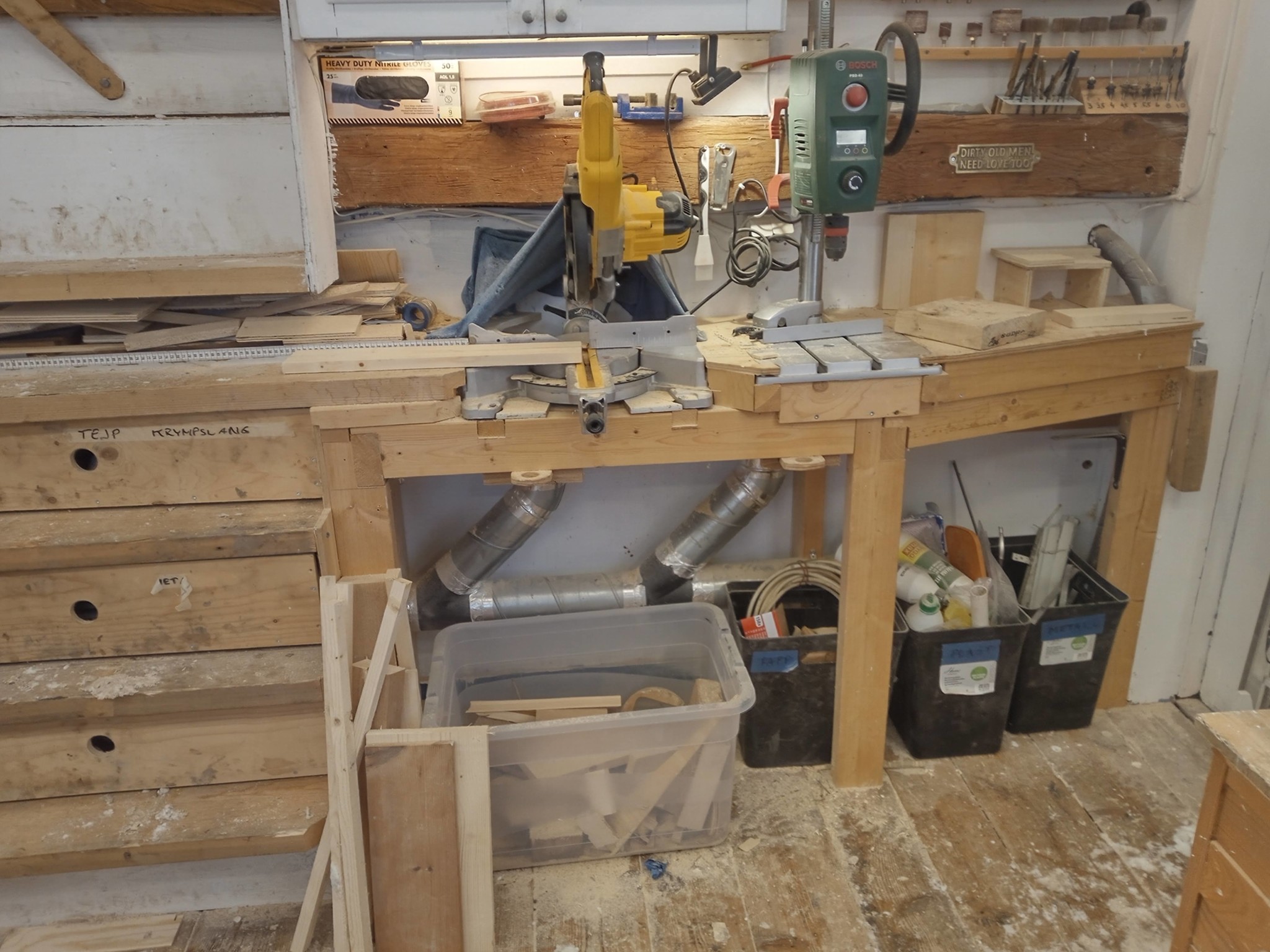

@ÅkeSun Intressant! Jag har tänkt att ha en grovis vid ger-sågen, bordssågen använder jag knappt. Den får borstas av efterhand. Däremot bandsågen använder jag flitigt, men där finns ingen spån/damm-hantering alls, rätt ut på golvet bara.

På gersågen har jag häftat upp ett litet tält i elastiskt tyg. i bakkant på bänken är det ett 100mm-hål som plocket upp det mesta. Tyvärr kastar sågen en del spån bakåt-neråt, men jag gissar att sugen tar bort 70-80% av spånet
På bandsågen har jag ett fäste under sågbordet där jag stoppar in slangen till grovdammsugaren så nära bladet det går. Det skulle nog också kunna funka om man kunde komma tillräckligt nära med ett 100-fäste. Fabrikslösningen med 2st 50mm portar kopplade till till ett 100-rör är helt värdelös
