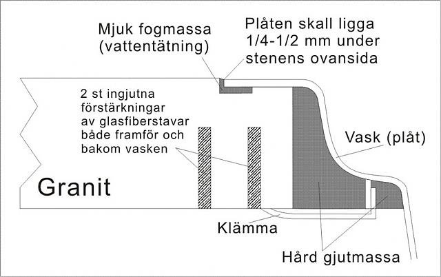

Vår stenleverantör är lite tveksam till att det blir tillräckligt med sten framför och bakom den planlimmade ho som vi har valt. Är det någon som har erfarenhet och eller åsikter kring detta? Vad minsta bredd på sten? Kan man göra något för att förstärka konstruktionen eller måste vi välja en anna ho?
Beror på vilken diskho ni väljer och att det är en kunnig montör
Om hörnen är runda räcker 40-50 mm ( exempelvis blanco classic 8 )
Snåla inte på plåtkvalitén, det ångrar ni i framtiden
Förstärkningar fram och bak är ett måste för att stenen skall hålla för transporter och hantering
samt framtida påfrestningar.
Bänkskivan vilar oftast bara på skåpsryggarna
Se även genomskärning nedan
