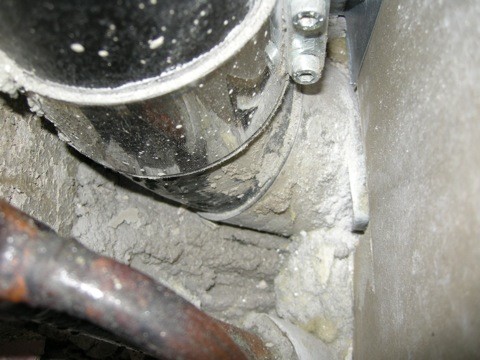

Har ett litet badrum på knappt 2.5 m2 i en lägenhet.
Har vid en dålig rörgenomföring i golvet fått in fukt under tätskiktet. Två plattor vid direkt anslutning till skadan har lossnat. Om man knackar på några få klinkerplattor på golvet hör man ett ihåligt ljud. Om detta beror på fuktskadan eller var kasst från början vet jag ej.
Försäkringbolaget har dömt ut badrummet. Jag tänker förmodligen göra om det själv. Men... Hur mycket ska jag riva?
Tänkte knacka ned alla ytskikt, torka med byggfläkt, mäta fukthalt, spackla ojämnheter, nytt ytskikt. Eller behöver jag flytspackla om golvet? Hur vet jag om konstruktionen under flytspacklet är ok? Kan inte riktigt bryta upp taket på våningen under hos grannen
Vet inte ens vad det är för konstuktion. Hus från 1931, stambytt 1995.
Drar mig väldigt för att flytspackla om golvet då både fall och brunn är ok.

Tråkigt med badrummet. Först vill jag bara be uppmärksamma dig på att du är skyldig att meddela styrelsen om misstanke om skada på konstruktion.
Nästa steg är höra med föreningen om de vet konstruktionen, annars har säkert kommunen ritningar.
Jag misstänker att det är någon form av betong/sten. Då bör det räcka att riva och torka ut med avfuktare. Har grannen under märkt något? Du borde lyssna med grannen! Hur mycket vatten har läkt?
Flytspacklet bör inte ha tagit skada om det mindre mängd vatten. Men tätskikt måste göras om, inte bara ytskikt.

Föreningen vet inte. I resten av lägenheten är det furugolv på träbjälklag samt väggar av tegel/slaggplattor.erikssonjorgen skrev:
Hos grannen under syns inget. Det verkar inte vara så omfattande läckage men tillräckligt för att plattorna sakta men säkert lossnar.erikssonjorgen skrev:

Eftersom som konstruktionen ser ut som den gör i resten av lägenheten, så tror jag att du har träbjälklag även i badrummet. Hur man byggde upp det vid stambytet är däremot svårt att veta utan att ha sett det. Har man inga uppgifter på det i styrelsen?
Jag skulle föreslå att du river som du har tänkt, och dessutom knackar bort flytspacklet lokalt vid läckagestället för att kunna konstatera hur det ser ut längre ner i konstruktionen. Har det pågått en längre tid finns det risk för att det är muggigt i spånskiva/brädgolv/bjälklag.
När det gäller vattenskador kan man bara komma med gissningar. Fakta får man först efter att man har öppnat upp konstruktionen.

Höjdskillnaden mellan badrumsgolvet och intill liggande hallgolv är 6 cm. Furugolvet i hallen är i sin tur ca. 2 cm tjockt. Detta borde leda till att man har runt 8 cm från träbjälkarna till färdigt badrumsgolv. Kikar in i en nisch ser man att det ligger betongrester där. Om det visar sig att konstruktionen är träbjälklag - nån skiva - gjuten platta - flytspackel - tätskikt osv... Måste man då bila upp betongen för att kika på träbjälkarna. Fuktskadan ter sig trots allt så snällt att det inte syns våningen under utan endast märks på mitt ytskikt.
