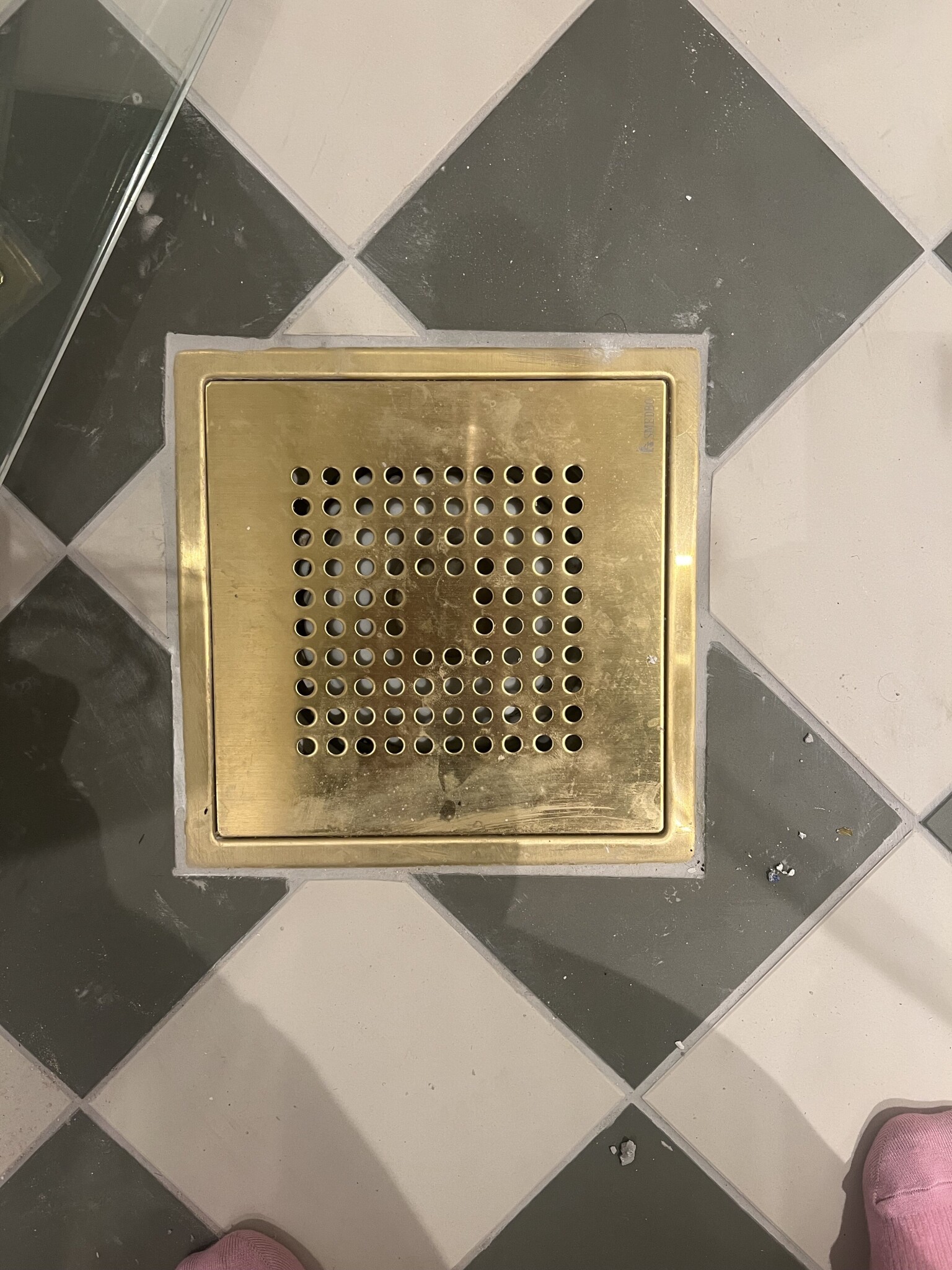

Hur mycket prisavdrag är rimligt för det här usla kakelarbetet? Golvet i helhet är något bättre, men mycket ojämnheter och om man känner med handen så är det många ställen där höjdskillnad mellan plattorna känns.
  • Golvbrunn i mässing omgiven av kakelplattor, vissa med synliga ojämnheter och smuts, vilket reflekterar dåligt utfört kakelarbete.

Det är omöjligt att svara på vad säger han som gjort jobbet?
Om ni inte är överens så ta in en besiktningsman som besiktigar fogsprången och utseendet och utefter det så kan man antingen ställa krav om något ska göras om eller om prisavdrag är tillämpligt..
Men ser det inte helt uppenbart jätteilla ut? Jag skulle ju vilja att de kaklar om, men vill samtidigt inte ha ett ”lappat” tätskikt i ett nytt badrum för 400000.
Jo det kan man tycka men det finns riktlinjer för utseendet och fogsprång mm..
Det är svårt att säga med bara en bild..
Är ni inte överens så är besiktning den enda rätta vägen framåt, för då får du ett protokoll om allt som är fel och kan vända det emot företaget..
Tack för svar! Får ta dit en besiktningsman som får bedöma det utifrån riktlinjer.
