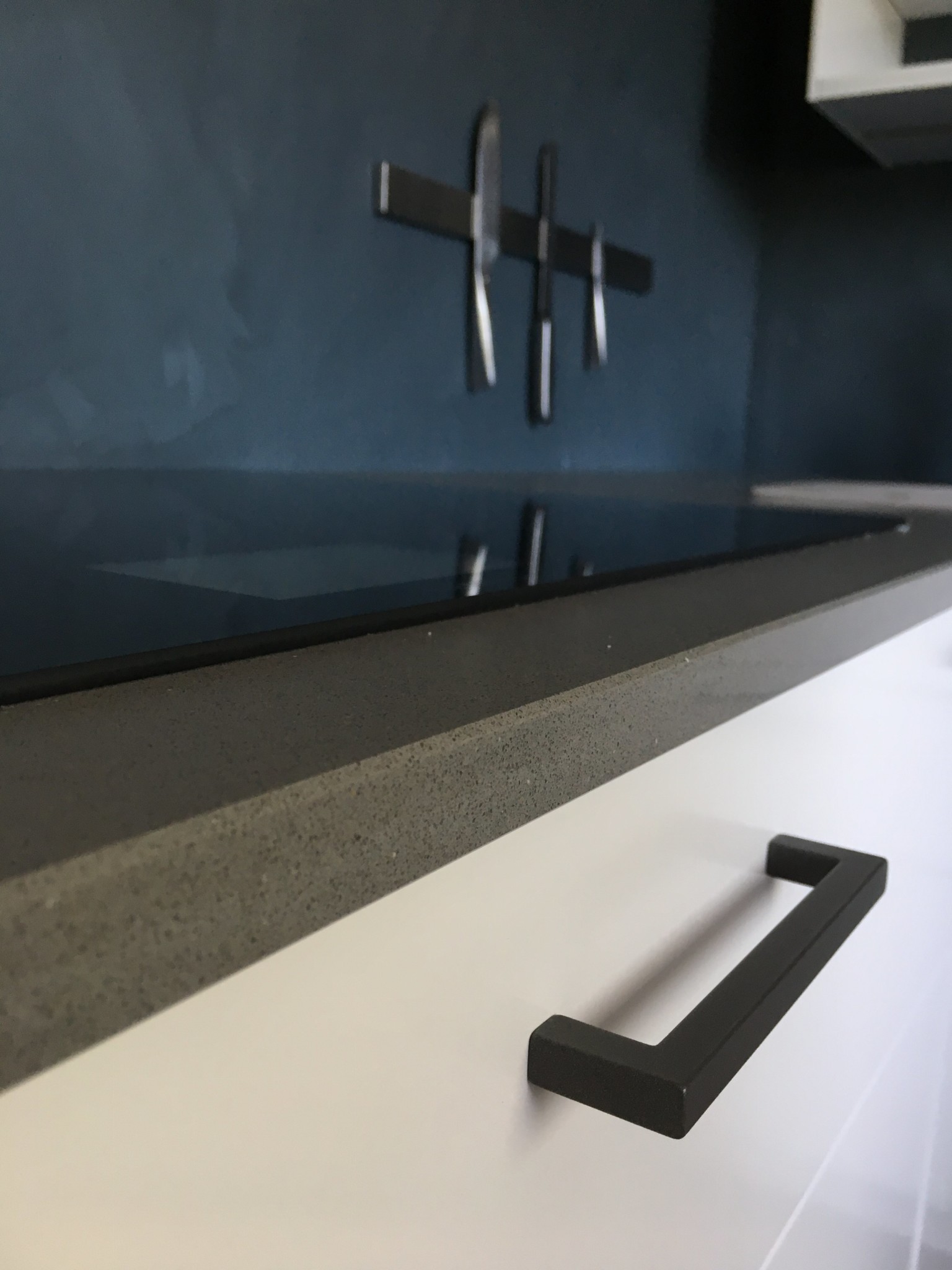

Så här blev det:
Jag har ingen gips alls bakom bänkskåpen och jag har ingen skena, så beslagen skruvas fast 10 mm längre in från baksidan, ovanför bänkskivan har jag gips och kakel på denna.
Dessutom är bänkskivan 28 mm tjock och för att kunna montera häll och ändå kunna ha en låg låda direkt under hällen så har jag höjt upp bänkskiva 28mm med en smalare list av bänkskiva under bänkskiva, men den sticker ut mycket mindre än bänkskiva, så minskar risken för att det ska bli trångt att få in fingrarna i översta lådans handtag för att bänkskiva är i vägen.
Bilder finns i detta inlägg https://www.byggahus.se/forum/threads/underlimma-vask-i-baenkskiva-av-ask.313162/#post-3466356

En gammal återupplivad tråd så kan nämna att det absolut vanligaste är att bänkskivan monteras med 35mm överhäng räknat från stommens framkant.
Man räknar alltid från stommens framkant när man diskuterar överhäng då luckor kan variera i tjocklek.
