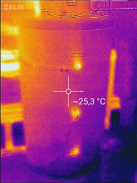

Tog en bild på vår 200l ack.tank. Det är en NIBA med 5 cm. isolering. Som du ser så är det nästan svart i botten, inget läckage, värme går uppåt så det stämmer.
Det skarpt gula är oisolerade rör till golvvärmen och under dem rören från värmepumpen, isolerade med 19mm.
Tanken har, när kortet togs, 35 gradigt vatten vid punkten för min mätning på 25,3 grader. Detta kort kan ge en liten uppfattning om hur värmen sprider sig.
