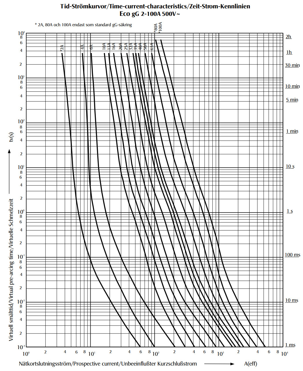

Hej, häromdagen drog jag 36A på en 20A huvudsäkring under ca 45 sekunder. Det funkade uppenbarligen. Men hur mycket kan en säkring överbelastas och under hur lång tid?
Jag fattar att det är en ganska generell fråga men vi har ju många kunniga personer här på forumet som kanske kan ge ett generellt svar.

Upp till två timmar är det rätt väldefinierat...

Du kan kolla i detta diagram över smältsäkringar.
36 A håller en 20 A säkring i ca 500 sekunder.

Så om man lyckas med att lösa en säkring så handlar det om kraftig överlast, något man behöver ta lärdom av direkt.
