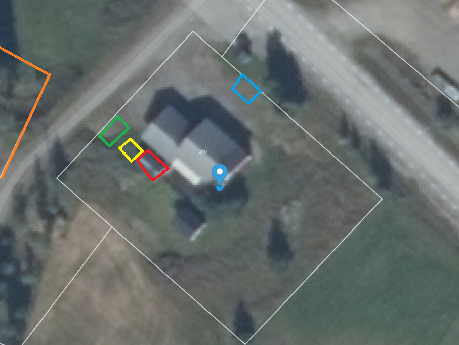

Skulle vilja höra hur ni skulle tänka i den här situationen. Vi har en fjällstuga och har nyligen flyttat en skoterbod (3x4 meter) som tidigare stod framför två fönster på huset och skymde utsikten. Vi flyttade den till en bättre plats, men den råkade hamna för nära tomtgränsen mot en intilliggande fastighet (som inte är vår grannes tomt) p.g.a. missvisande markpinnar och kartbild från lantmäteriet som inte riktigt stämde överens med varandra. Det handlar alltså inte om grannens tomt, utan en annan fastighet (skogsfastighet, inga hus på den fastigheten) som ligger mellan våra tomter. Grannen det gäller har sin tomtgräns minst 10-12 meter från bodens nuvarande placering.
Nu ska vi flytta boden igen så att den hamnar minst 4,5 meter från tomtgränsen då grannen var väldigt upprörd över placeringen, 4,5m meter är enligt reglerna, Inga konstigheter där och jag vill göra rätt för mig.
Men grannen, som alltså inte är direkt berörd av avståndet, har ändå uttryckt starka invändningar mot det nya förslaget, främst oro för snödrev då det är fjällmiljö. Jag har full förståelse för att det kan vara ett problem i vissa lägen, men jag stämde av med den person som hjälpte till att flytta boden - vilket är samma person som ansvarar för snöröjningen på vägen i fråga – och han trodde inte att nuvarande "felplaceringen" skulle skapa problem. Men givet att den hamnade för nära så ska boden flyttas på ändå.
Grannen vill istället att vi placerar boden på framsidan av huset, precis på tomtgränsen mot länsvägen. Det känns inte optimalt, eftersom:

Min kompromiss är att istället vrida upp boden så att den hamnar drygt 4,5 meter från tomtgränsen, alltså inom lagens krav. Det ger ett avstånd på ca 8,5 meter till vägen som grannen är orolig ska dreva igen, denna placering skapar dessutom ett naturligt insynsskydd till vår uteplats där vi har spabad.

Har försökt rita ut på en kartbild, där den röda markeringen är där boden stod först, den gröna markeringen där den står nu, den blå markeringen är där grannen vill att den ska stå och den gula markeringen är där jag kan tänka mig att den kan stå (ursäkta olika storlekar på markeringarna). Orange markering är tomtgränsen till grannen som är orolig över snödrev.

Om gul placering är ok för er så skulle jag ställa boden där och fullständigt strunta i vad orange granne tycker om det. Denne har inget att säga till om placeringen alls eftersom det finns en fastighet mellan, som är den som ska tillfrågas som du redan är inne på.
Jag skulle börja med att försöka leta rätt på gränspinnarna i nordväst och sydväst, spänna ett rep mellan dessa och sedan ställa boden 4,51 meter in på din fastighet. Då uppfyller du alla krav som behövs och ingen granne kan göra något. Eller kan kan de så klart men inget kommer göras av en anmälan till kommunen om sådan görs.

Innan du flyttar boden till 4,5 m från gränsen: är du säker på att det inte kan vara t ex 6 m som gäller just där? (Vissa områden har prickmark 6 m mot väg, t ex där vi bor.)B bryggarebob skrev:Ja, jag vet då inte vad man ska tro. Den vägen drevar igen som det är redan nu när det blåser åt det hållet. Fick höra att grannen själv kört fast med bilen där tidigare pga. Snödrev. Så blir lite förvånad över den starka reaktionen nu då problemet med att vägen drevar igen redan sker idag.

I övrigt säger jag som övriga: ställ boden där du själv vill ha den i enlighet med rådande regler.
Tillägg: fast när jag tänker efter så gäller prickmark inte friggebodar.
