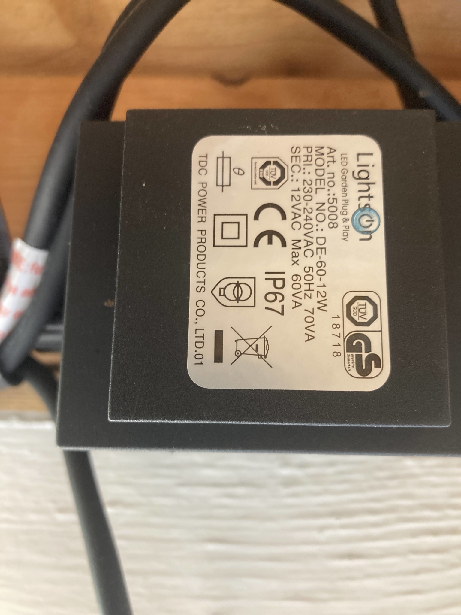

Jag har en Trafo som klarar av att driva totalt 60 w decklights 12v m.m. Med tanke på rådande elpriser undrar jag om trafon drar lika mycket oavsett hur många lampor jag kopplar på. Dvs, drar den 60 w alltid när den är påslagen?
Systemet drar så mycket som du belastar det med. Dvs summan av effekten hos lamporna. Tänk dig en vattenkran som du öppnar mer eller mindre.
Däremot så kommer du få energiförluster i transformatorn. Det är därför den blir varm.

Tack Hasse! Då ska jag överväga om jag ska ha flera trafo till ”tivolit” så jag kan välja vilka jag ska slå på och av.
