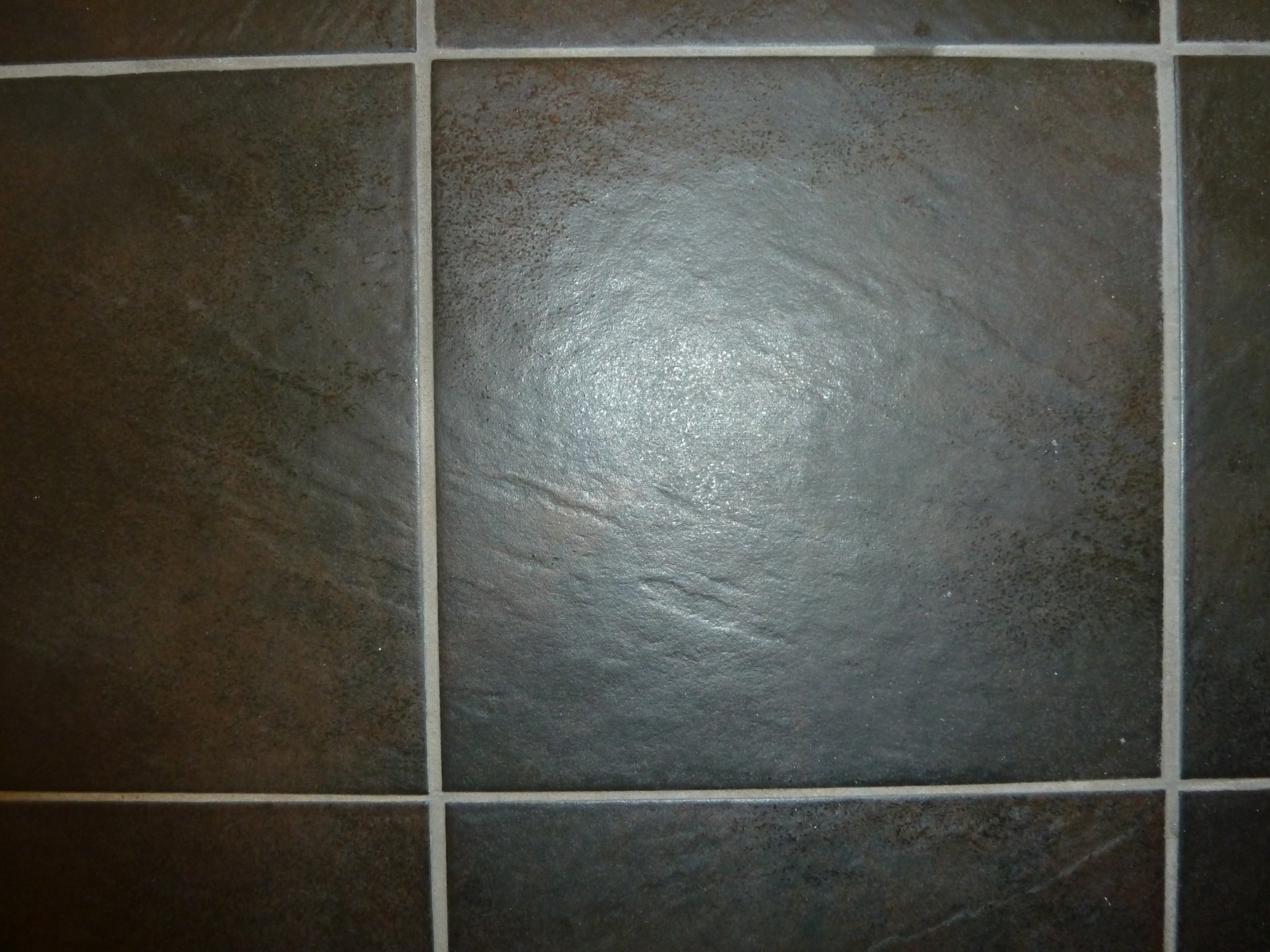

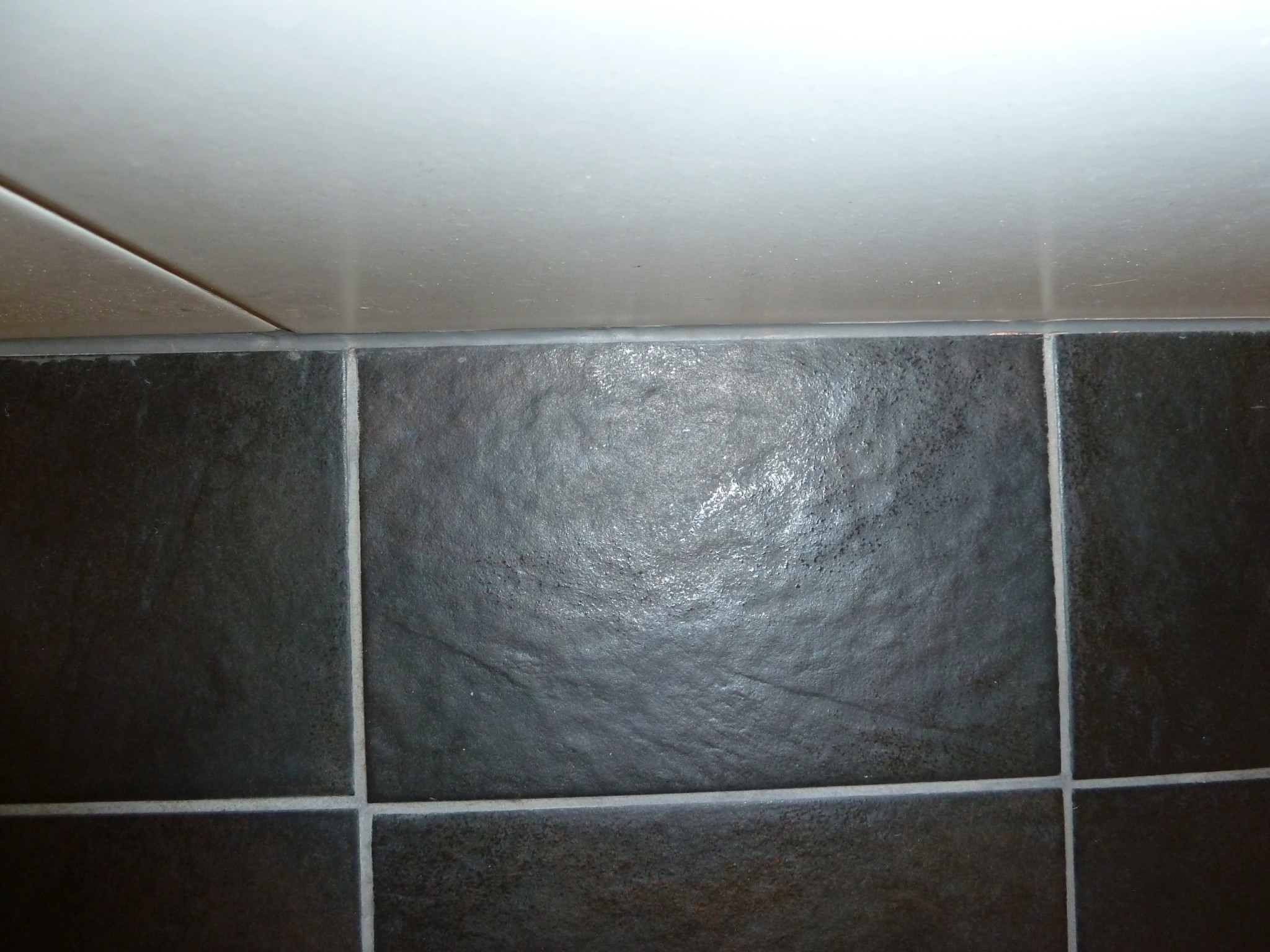

vi har precis flyttat in i ett nybyggt hus i västra Skåne. Fallet i vårt badrum godkändes inte på besiktningen och heller inte på de två nästkommande besiktningarna. Plattorna har lyfts i 5 omgångar och nu är nog fallet godkänt. Men golvet ser inte snyggt ut efter det. Entreprenören vill inte åtgärda de estetiska fel som vi reklamerat och nu återstår det att ta hit en besiktningsman en 4:e gång.
Min fråga är om det är lönt av oss att göra det eller om vi ska ge oss. Felen som vi reklamerat är:
Ca 8-10 fogsprång (som känns mer än dom syns).
Fogarna har olika bredd på ett område, den smalaste 2 mm och den bredaste 6 mm.
Plattorna ligger inte symmetriskt intill väggen och fogarna uppfattas inte som raka.
Är det lönt för oss att ta hit en besiktningsman?
Tacksam för lite råd...

Har inte det varit ganska omtvistat här på forumet om hur tätskiktet klarar att lyfta plattor eller inte?Likaså om det är OK att göra så för att ordna ett felaktigt fall. Plattorna är ju bara en dekoration, det viktiga är ju att fallet är OK på tätskiktet.
Rent estetiskt finns tyvärr inte mycket att klaga på. Den typen av klinkerplattor, är aldrig exakt lika stora. Dessutom är det ett fall på golvet, eller rättare sagt flera fall. Det lutar åt alla håll, ner mot brunnen. Det gör att alla avstånd, vägg till vägg blir olika, dessutom blir inte heller vinklarna helt räta efter väggarna. Det blir alltid viss fogförskjutning, och olika bredd på fogarna.
Stora kontraster i färg mellan klinker och fog, kan göra det mer iögonfallande.
Vi fick ett nytt golv lagt ovanpå det gamla till slut. Det framgår inte riktigt på bilderna hur skevt det såg ut. De tog dit en annan kakelsättarfirma som var riktigt bra och han tyckte jobbet innan var riktigt uselt gjort och såg till att göra ett kanonjobb!
