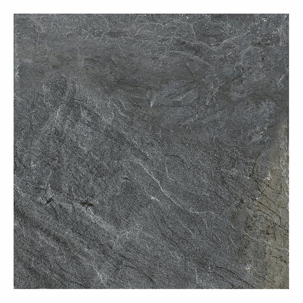

Golvet kommer vara antracit (Quarzo 60x60) med kuvertfall i duschen (svart brunnslock).
Så här är jag ganska säker på att jag vill ha fogen i antracit men öppen för förslag.

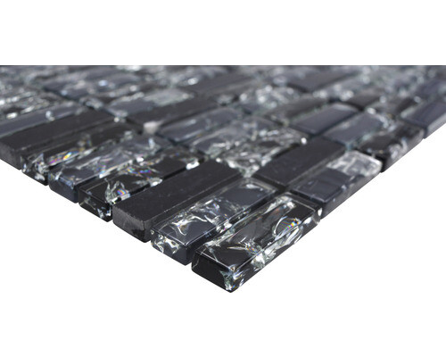

Kommer ha tre pelare med mosaik (XIC S1228 32,2x31 cm).
Två kommer vara i duschen (bakom takduschen och symmetriskt på andra väggen samt en bakom toaletten.
Här tror jag också jag vill ha samma som golvet men osäker på hur den kommer se ut i duschen efter ett par år.

Jag tror att det både blir snyggast och mest hållbart/fräscht i längden att köra antracit på både mörka plattor och mosaik. Till det vita hade jag valt en ljust, ljust grå hellre än vit, för den kommr att bli smutsig, såvida du inte väljer nanofog.
