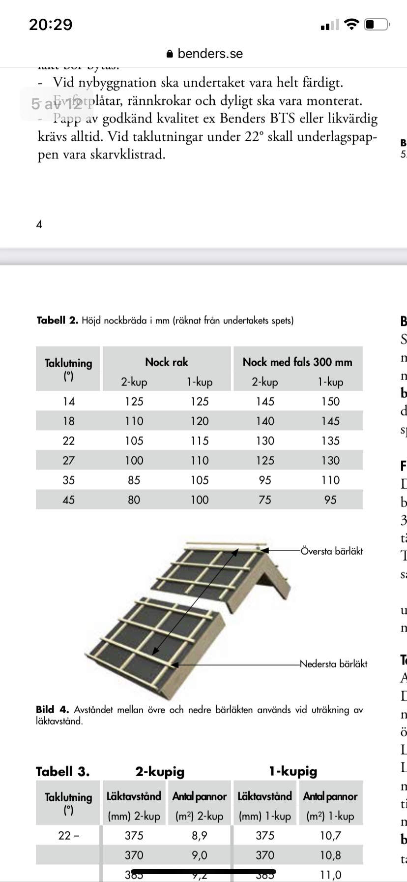

Farstukvisten börjar ta form, imorgon tänkte jag snickra ihop några takstolar.
Någon som vet ett cirkamått på höjden mellan takstol och överkant nockpanna? Tänker då alltså ifrån ''spetsen'' på takstolen. Behöver veta ungefär för att det ska gå fritt till fönsterfodret på ovanvåningen.
Många faktorer som spelar in, jag vet. Men om man föreställer sig 20mm (blir något högre iom snekapning) råspont, en nockbrädehållare, nockbräda, takpanna... Om jag håller mig 15cm ifrån fodret med spetsen på takstol, borde jag vara lugn då?
Aldrig lagt tak tidigare, så vet inte om jag missar något lager

Stort tack för tabellen! Klockrent. Kommer hamna kring 29-30 graders lutning. Nockpannan jag ska köra med är 30mm hög, borde klara mig på 15-16cm då!Rickard. skrev:
