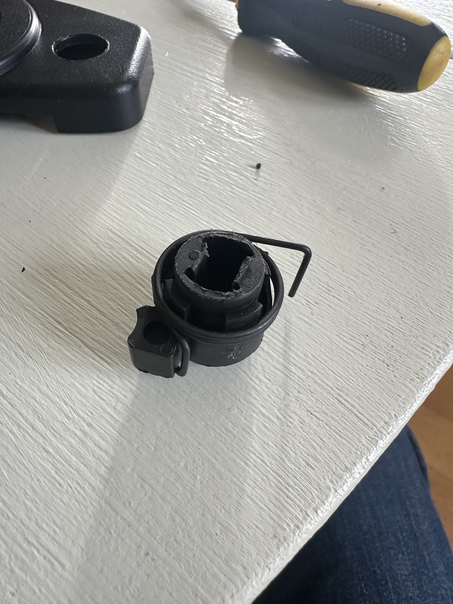

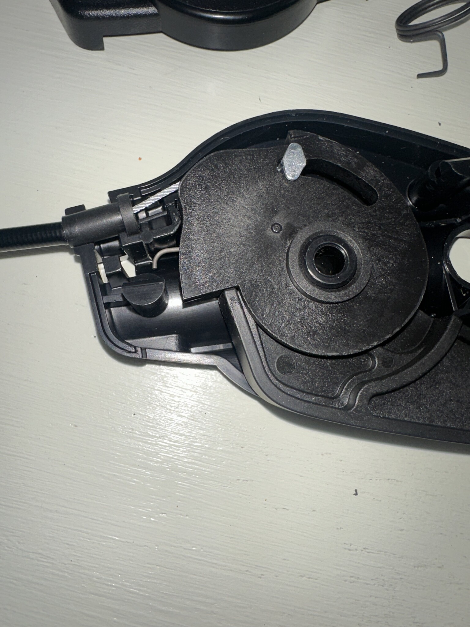

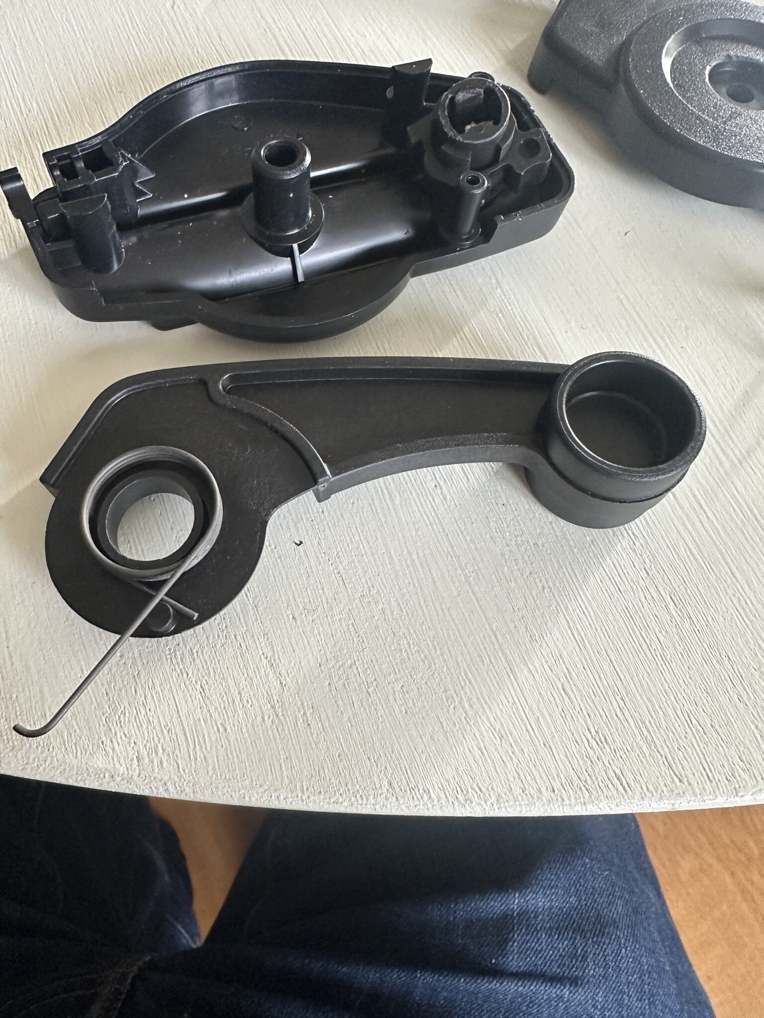

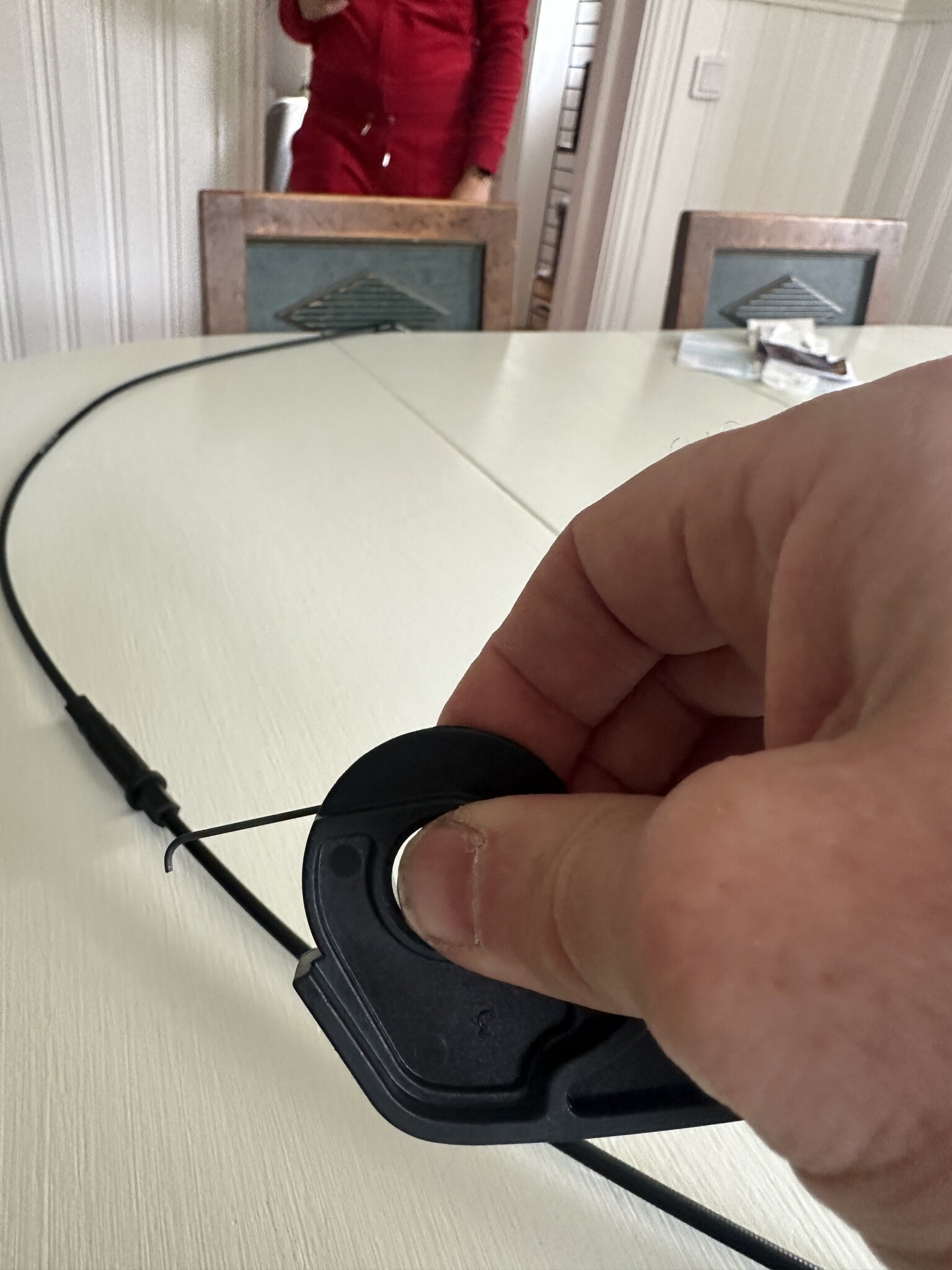

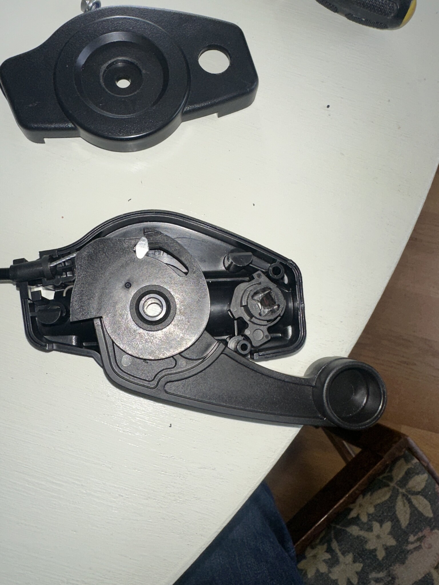

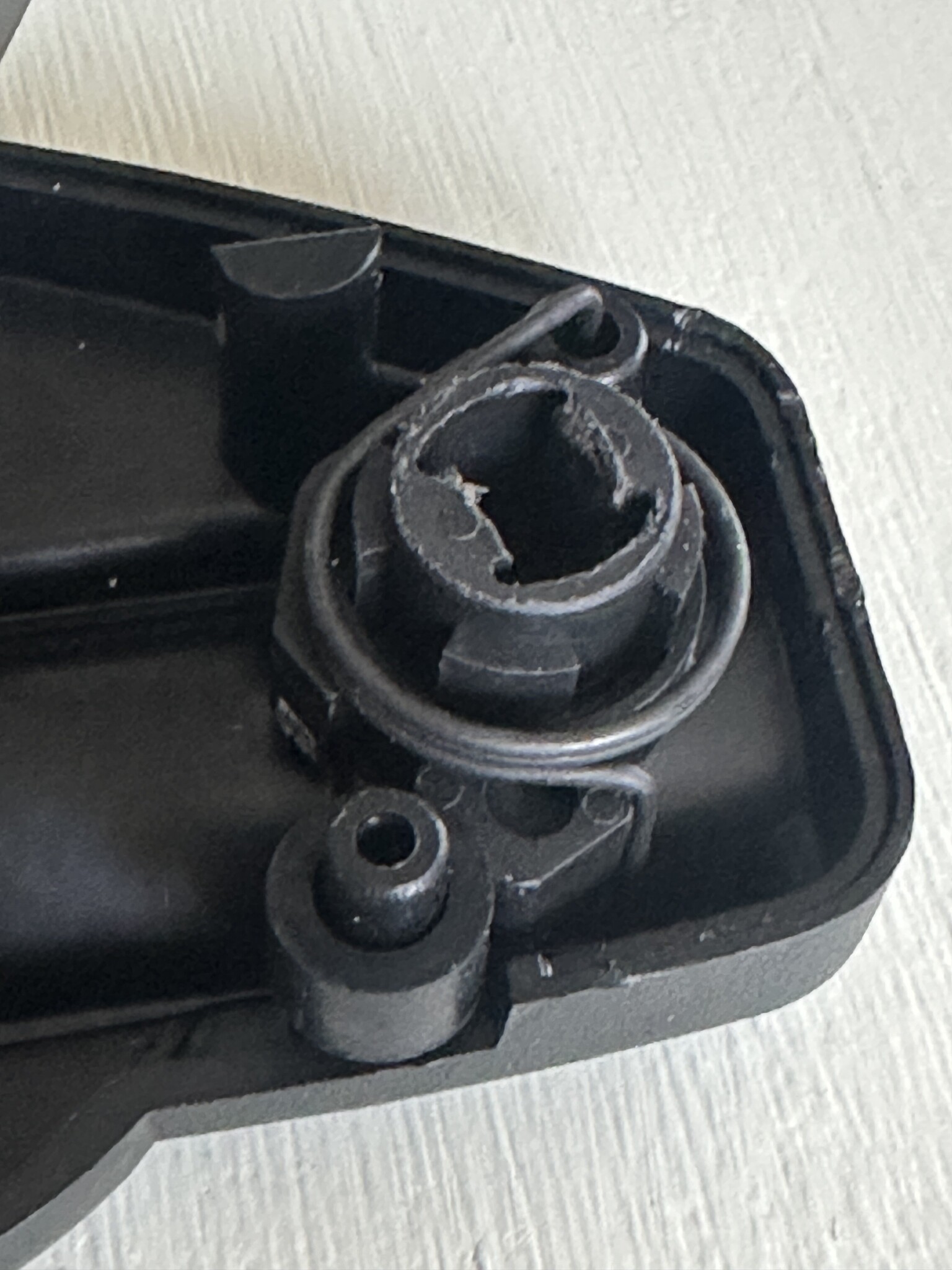

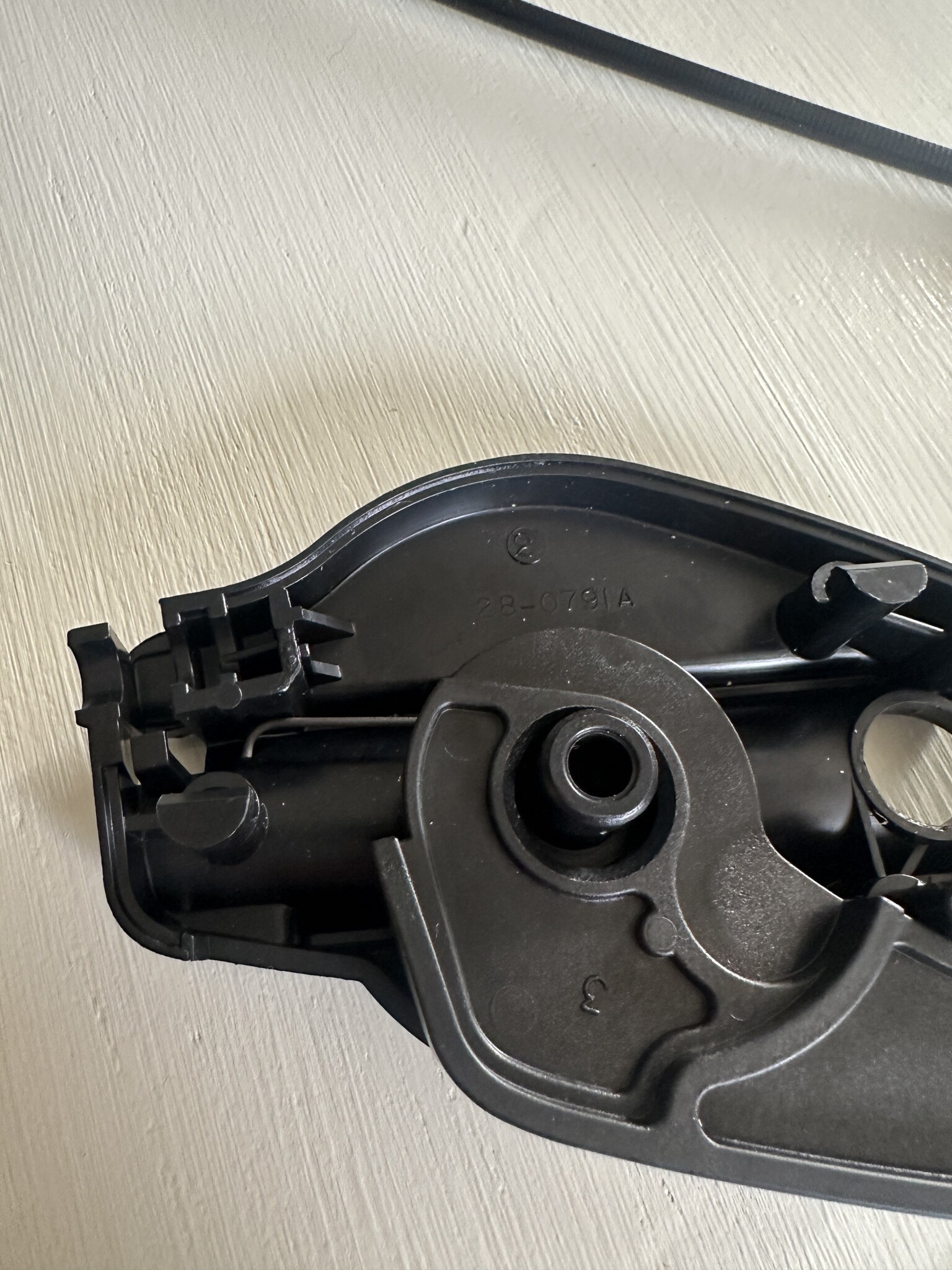

Hur monteras kopplingsreglaget på en Klippo Excellent SH?
Hej, fick precis ihop det på min klippo excellent sh. Här är bilder på hur fjädrarna sattes tillbaka. Inte direkt världens bästa dokumentation men i alla fall bättre än inget och när klämt ihop det så funkade det som tänkt.
Tack så jättemycket!A aja7206 skrev:
Efter att ha lagt 1-2 timmar på att få ihop det fick jag med dina bilder ihop det på 5 minuter.
Guld värt!
