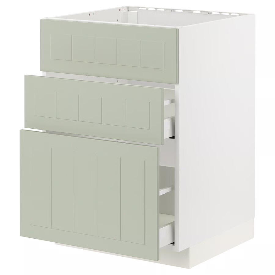

Om man köoer detta diskbänkskåp från IKEA så ingår det stomme, två lådor och tre lådfronter men hur tänker de runt den översta fronten? Monteras den fast i stommen och i så fall hur? Eller monteras den på den övre lådan med dess front. Inga beslag verkar ingå vad jag kan se.

Diskbänkskåp från IKEA med tre ljusgröna lådfronter och två lådor, monterade utan synliga beslag.

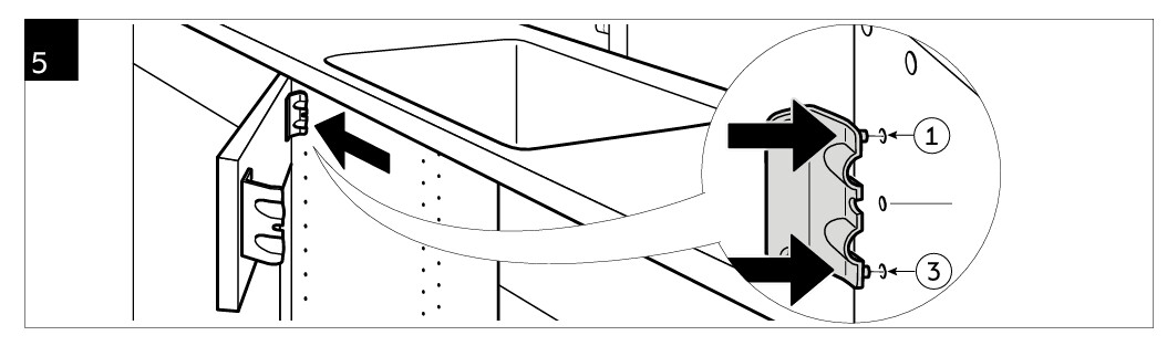

Ladda ned monteringsanvisningen från din länk ovan så har du IKEAs rekommenderade sätt på montering.

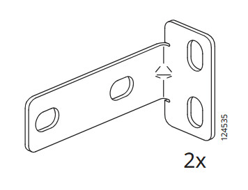

För framtida googlare: den monteras fast i stommen, det är ett beslag som ingår i satsen, artnr 124535.
Beslag för montering i diskbänksstomme, artnr 124535, med tre öglor för fäste. Finns som reservdel hos Ikea.
Om man bygger om sitt diskbänkskåp och vill ha sådana finns de att beställa som reservdel via Ikeas web: https://www.ikea.com/se/sv/customer-service/spare-parts/

Korrekt. Att tänka på är att det inre skruvhålet hamnar väldigt långt in i stommen så att skruven kan vara svår/omöjlig att komma åt om man har en större ho. Jag satte istället fyra vinkelbeslag men använde bara det yttre skruvhålet.
