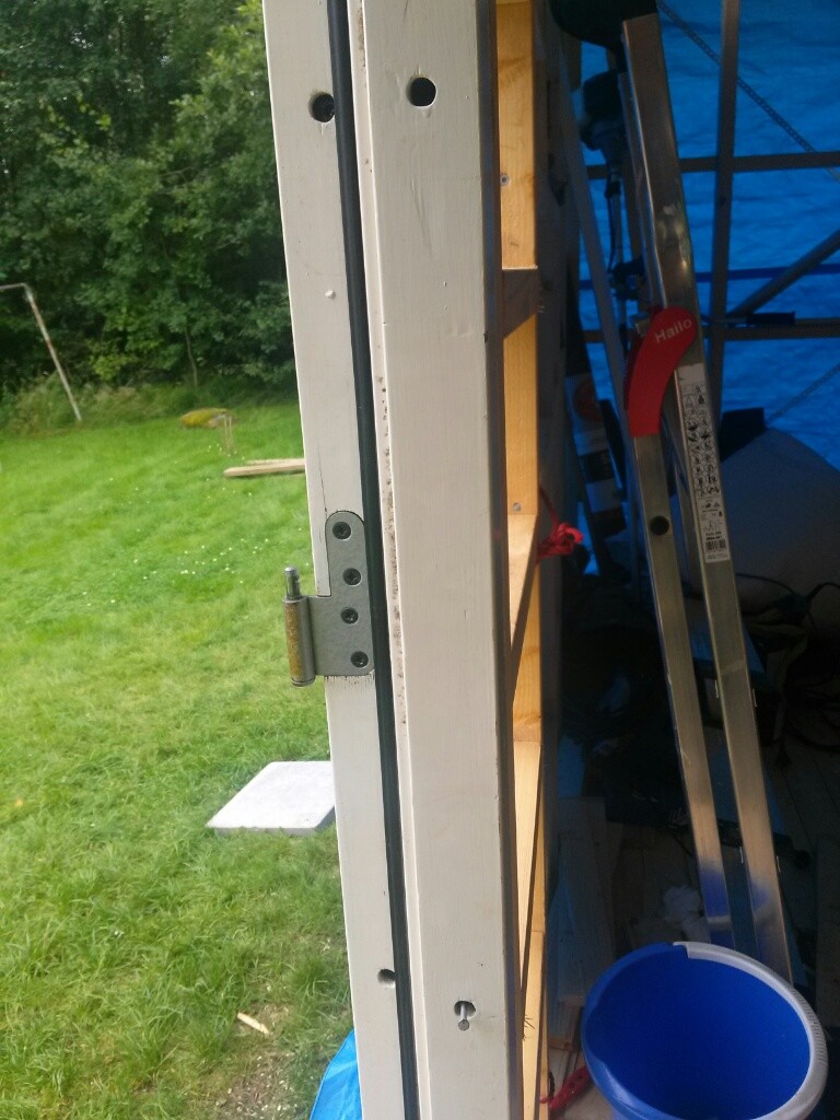

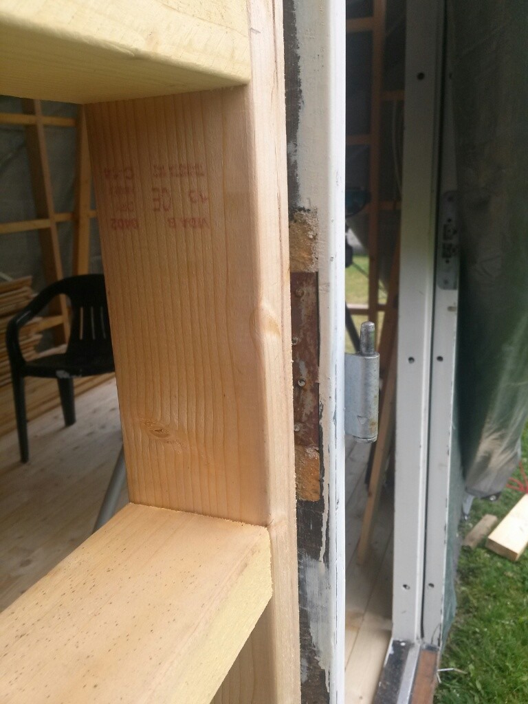

Jag har en dörr 10 moduler bred och 21 moduler hög. Karmen är 120 mm bred. Väggreglarna är 95 mm breda. När jag sätter karmen på plats så som den ska sitta så kommer karmen sticka ut längre än väggregeln, denna skillnad kommer fyllas ut av panelen och sedan täcks skarven av foderbrädor.
Men vilka hål ska användas för karmskruvarna? Det finns hål parvis, sammanlagt 2x4 hål på varje sida av karmen. Skulle jag sätta karmskruv i det yttre hålet kommer det inte fästa bra i väggregeln, samtidigt så är det i den delen av karmen som dörren hänger.
Räcker det att sätta karmskruvarna i de inre hålen? För inte ska det väl behövas 16 karmskruvar för en dörr?
Så här ser det ut:
Så här ser det ut:

Det räcker med 4 på var sida sätt i de hål så skruven går i regelvirket.
Spika det yttre fodret ordentligt så hjälper det till.
