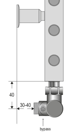

Håller på att renovera badrummet själv och har köpt en Nordhem Rosendahl med ventil NK12 https://nordhem.se/sortiment/tillbehor-handdukstorkar/ventil/ventil-nk12/ där rören kommer ut från väggen bakom ventilen istället för underifrån för jag tänkte att en sådan installation skulle bli snyggare. Innan jag bygger igen väggen tänkte jag säkerställa att det går att få ihop det så jag inte står där med skägget i brevlådan när det är kaklat och klart...
Enligt monteringsanvisningen är måttet vägg till anslutning på ventil 30-40mm, se bild.
Monteringsanvisning för Nordhem Rosendahl handdukstorkventil med måttangivelser.
Jag hade tänkt använda en Vatette väggbricka för att sedan på något sätt ansluta till ventilen. Hade tänkt antingen en rak skruvdel + dubellmutter + Rak övg 15x15R inv gänga eller rak skruvdel + 15rör + halvkoppling men båda sätten bygger betydligt mer än 40mm.
Hur är det tänkt att man ska ansluta en sådan ventil? Är enda alternativet att dra PEX:en ur väggen direkt till ventilen och använda en täckbricka? Skulle ju då kunna sätta ett LK skyddsrör över PEX:en (https://www.vvsobygg.se/skyddsror-1...gjPR_lFVi012sODVlGplrAm3q7joyNXBoCCh0QAvD_BwE). Är en sådan lösning godkänna och gångbar?
Alternativet är att jag byter till en NK1 ventil med anslutningarna underifrån, om det inte finns något annat sätt? Hur skulle ni gjort?
