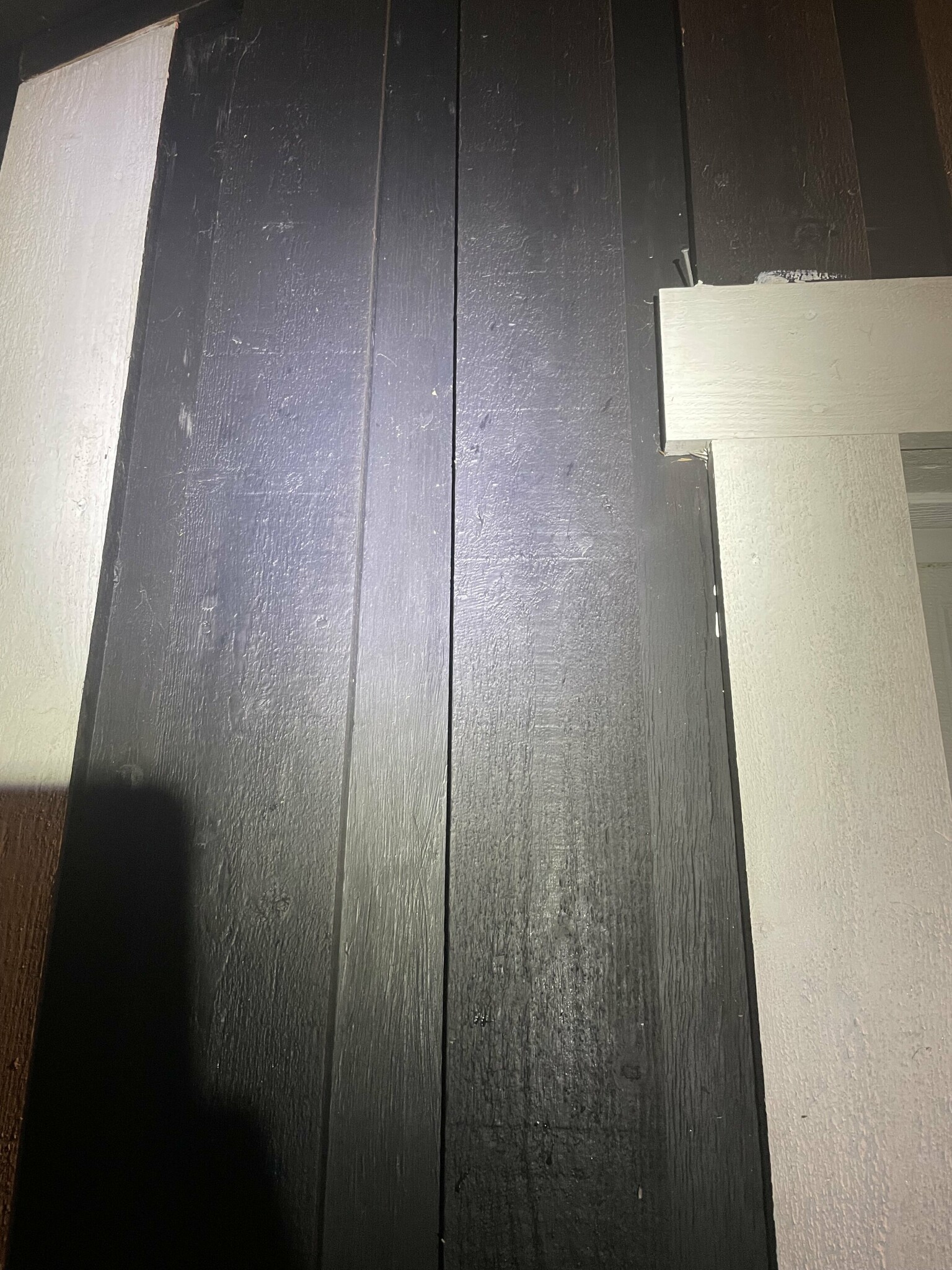

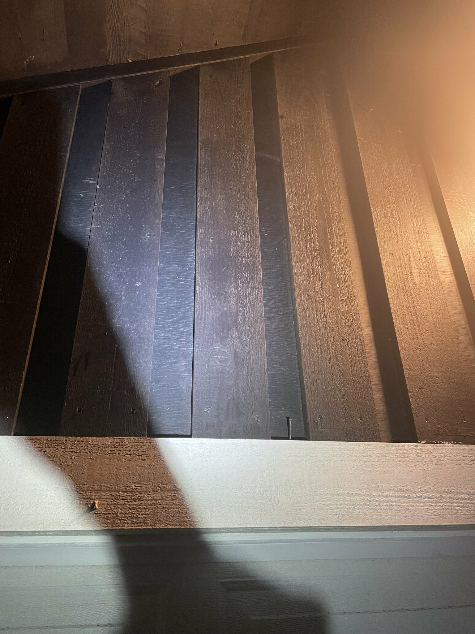

Ja precis!
På Insidan är det satt plywood, men på utsidan är det 120mm lockpanel(?) Jag skickar med bild!
Det är en garageport men den behöver jag nog inte röra tror jag. Sedan är det för tillfället oisolerat men jag planerar att isolera till sommaren eller nästa.
Så en kombination av galler, hur och var man sätter upp det, och hur man sedan kombinerar det med ett rör (gör man ens det) är jag ute efter! Tack för svaret @GoForIt !
Hur har ni andra gjort?
Fyrkantiga galler i dim 125 x 125 eller 150 x 150 mm. Inga rör utan 4 brädlappar eller regelbitar i väggen får utgöra kanal. Sedan en reglerbar ventil på insidan. Det behövs ingen tätning, iaf inte om ventilerna sitter någorlunda skyddade av takfoten.
