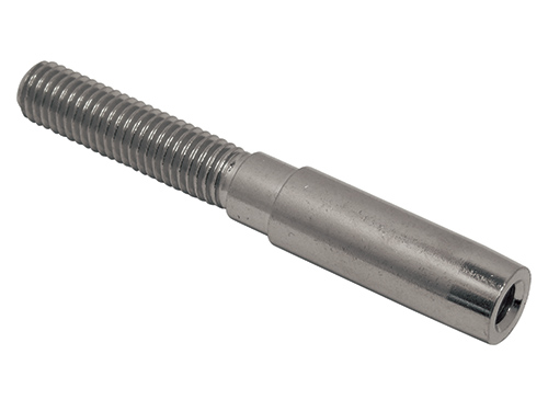

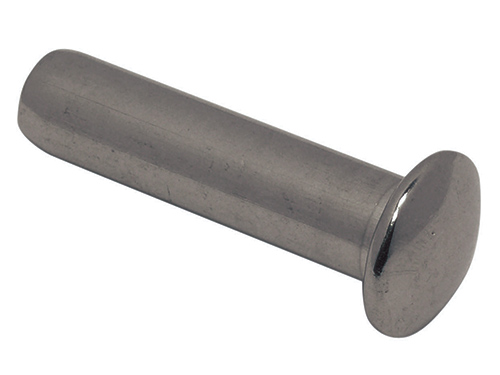

Hur montera vajer i trästolpe?
Vi tänkte sätta en vajer från en trästople till en annan och använda detta som spalje. När jag tittar på dessa artiklar, så verkar man borra ett hål i stolpen och på ena sidan, sätta en konterminal:
Och från andra hållet sätter man en gängterminal:
Det jag inte förstår är hur man får vajern att fastna i gängterminalen. Är det något dolt skruvhål, eller ska man använda något speciellt verktyg?

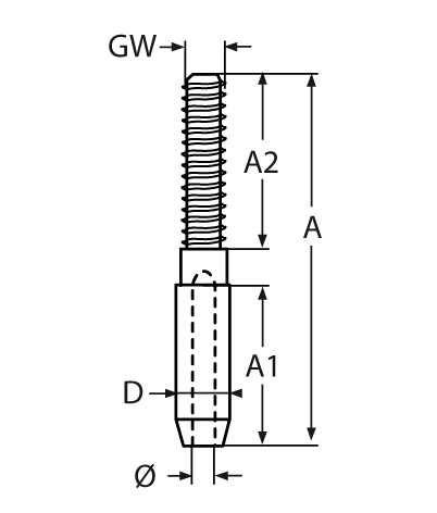

Den ser ut så här på ritningen:
Sen tänkte vi använda en PVC-belagd vajer på 2.5 mm. Är det en bra idé? Vi tänkte ha en murgröna som ska klättra där, och mellanrummet mellan ribborna i planket, och ribban högst upp är cirka 20 cm, så vajer hamnar på 10 cm mellan.

Gängterminalen ska nog pressas på vajern, kräver nog någon sorts maskin. De som gör riggar till segelbåtar kan sådant.
Men Stickan har ju en bra lösning, ännu enklare är vajern runt stolpen och ett vajerlås.

Tack för tipsen! Dessa delarna kostade 22kr/st och jag behöver vara två av varje, men jag håller med att det känns som man behöver nåt verktyg.
Vajern runt stolpen känns inte så snyggt.. det andra, menade du att man gör två hål i stolpen och hur fäster man i varandra sen menar du?
Hade ju varit smidigt om man snurrade den här vajerterminalen eller nåt så att det fastnade i vajern.
Skulle vara kul om nån båtmänniska kunde svara, då detta verkar avsett för båtar.

De vajerterminaler jag sett brukar ha hål med gängor från sidorna för låsskruvar. Typ som i ett dörrtrycke. Har inte dessa det? Ett annat alternativ är ju vantskruv men det blir inte alls lika cleant.

Ett alternativ (om stolpen är tillräckligt grov) är att borra ett litet hål (typ 3mm om du ska ha 2,5 mm vajer) genom hela stolpen. Sen borrar du större från andra hållet, kanske 20 mm ungefär, genom halva stolpen. Sen sätter du ett vajerlås "inne i stolpen", och sedan gör du en plugg som du täcker det större hålet med. Ganska mycket jobb, men osynligt. Det är inte helt enkelt att spänna vajern, men det går ju att ha en vantskruv i ena änden om det är viktigt ....
Du tänker dig säkert något liknande detta? Där står även hur man gör, även om de gängterminaler de använder har små skruvar på sidorna också. Den du har är ju den streckade delen där själva wirern ska in. Den nyper väl troligen åt koniskt i ditt fall.

På båtar finns det två varianter: den ena är att ändbeslaget pressas fast på vajern i fabrik. Sedan finns det en gör-det-själv-variant där man flätar upp vajern några cm, sticker in den i ett beslag med en kon och sedan låser den genom att dra åt en speciell gängad låsmutter. Sök på ändterminal eller ögleterminal.
Ikeas motsvarande prylar man hänger upp draperier med har två insexskruvar som låser wiren i 'gängterminalen'.
