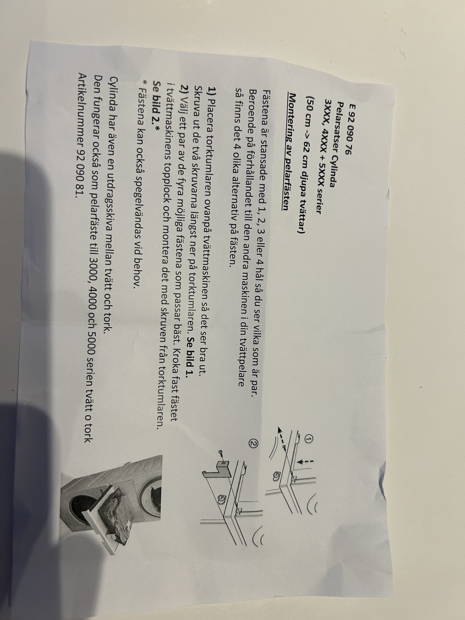

Vi har köpt en Cylinda tvättmaskin 4411 med tumlare 4382. Till dessa har vi köpt ett tippskydd då vi ska ha dem i pelare som jag inte kan finna ut hur man ska montera…manual visar att skruvar på tumlaren ska skruvas ut och att dessa ska finnas på sidan av maskinen. Men jag hittar bara skruvar framifrån…någon som vet?

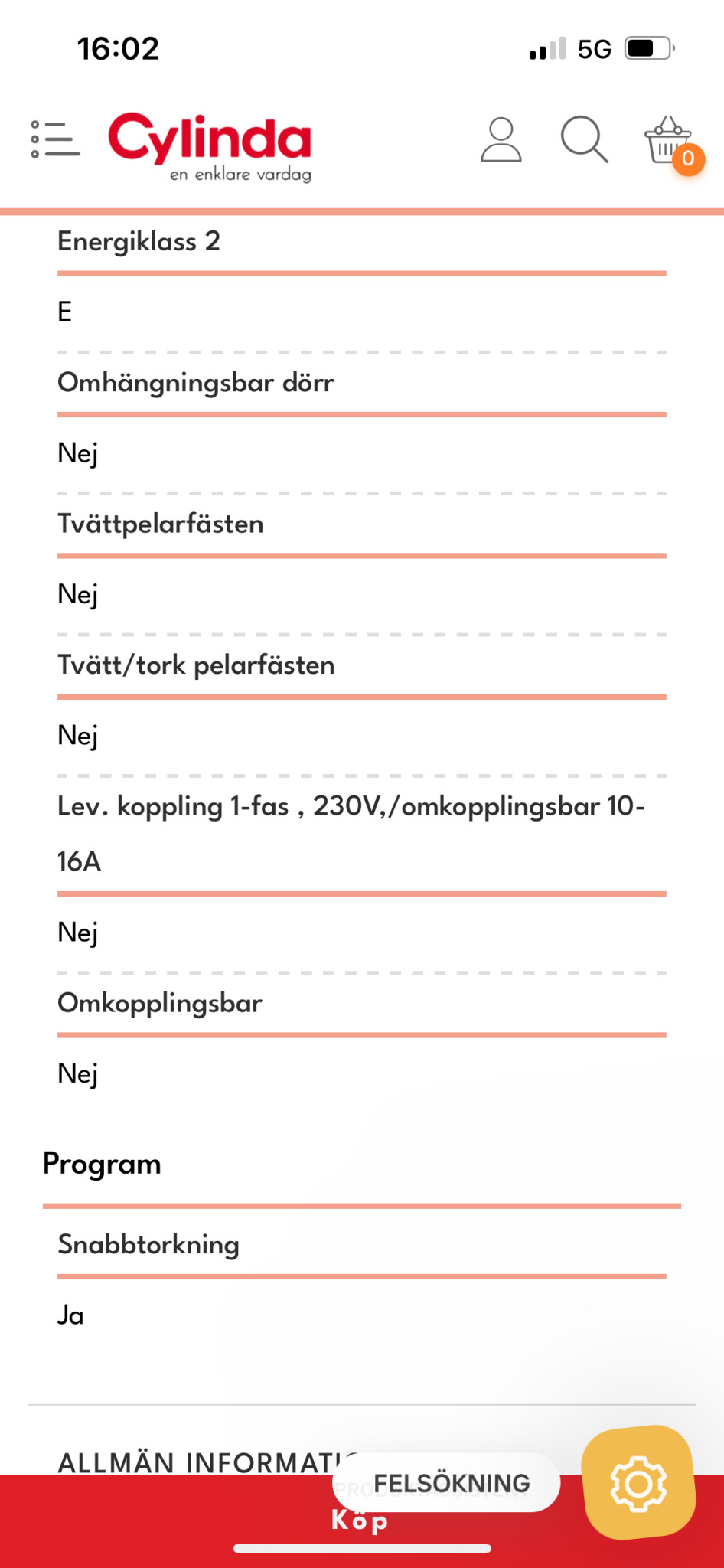

Vid närmare kontroll av specifikationen för just vår tumlare står det att den INTE har fäste för tippskydd…😳 trots att modellen ligger inom intervallet för maskiner som tippskydden ska passa på…och tippskydden säljs av ”alla” butiker… dock är vi säkra på att ha sett att tumlaren ifråga kan staplas ovanpå en tvättmaskin. Hur skulle ni gjort? Struntat i tippskydd? Försökt med kardborre? Har vi haft på annan tumlare men då måste botten på tumlaren vara flat. Annat alternativ är vinkeljärn ovanpå maskinen…
Returnera tippskyddet och montera dit med velkrolås istället. Cylinda bytte fabriker och tillverkare av sina maskiner när dom blev uppköpta av Vestel i början av året så man kan tyvärr inte gå på modellnummerna för att leta tillbehör längre.
Nä cylida finns inte längre men turkiska vestel fortsätter att göra maskiner under flera olika namn bla cylindaF Festlund skrev:
